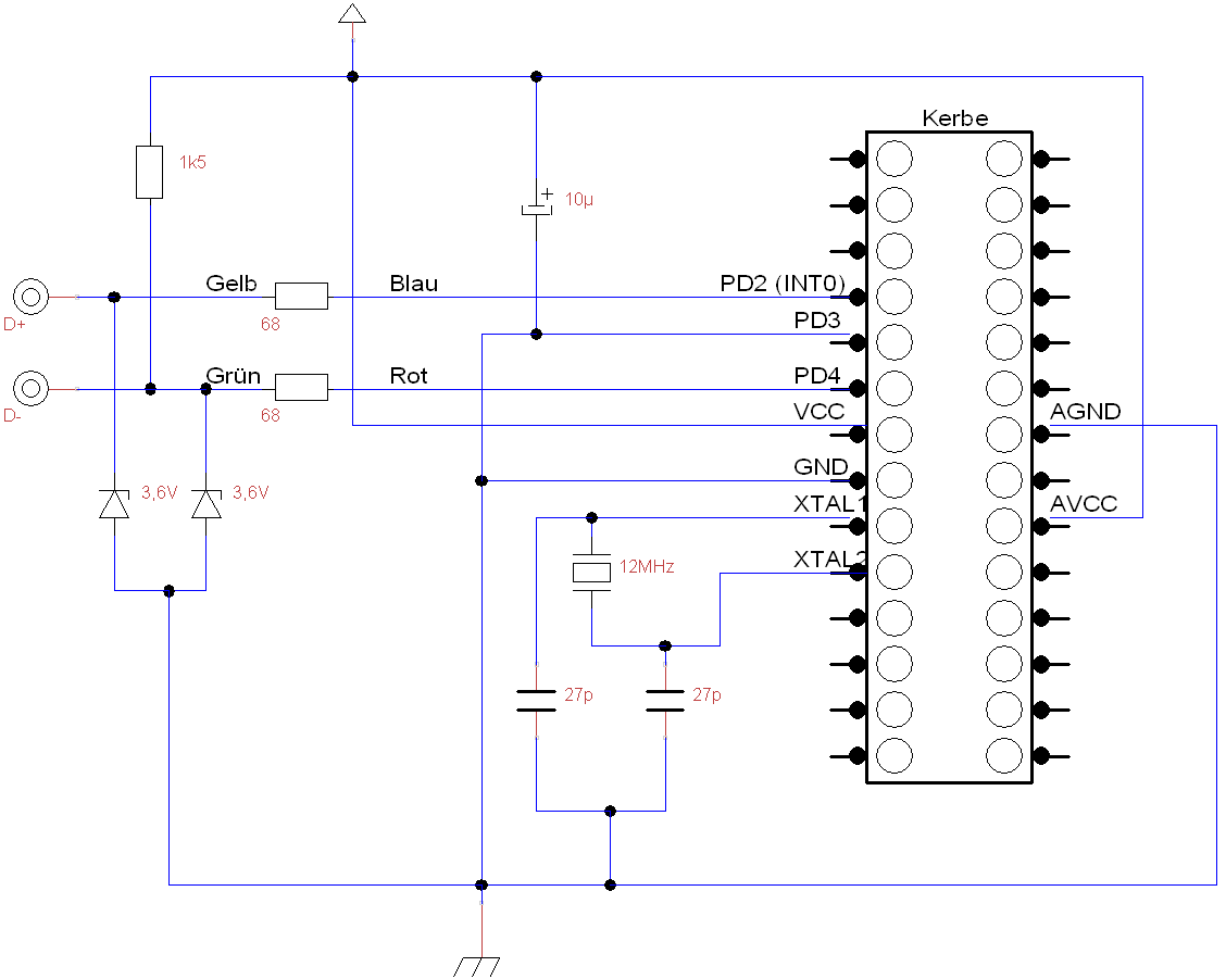

Ich versuche im Moment den VUSB-Bootloader auf einen Atmega8 zu ziehen.
Dazu habe ich folgende Schaltung aufgebaut:
http://www.fischl.de/avrusbboot/
wobei an D+ und D- noch zusätzliche Zener-Dioden mit 3,6V hängen.
Dann habe ich die neuste Version hier heruntergeladen und bin der
Anleitung gefolgt:
https://www.obdev.at/products/vusb/bootloadhid.html

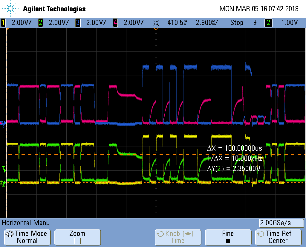

Das problem ist, dass Windows folgenden Fehler meldet, nachdem das
USB-Kabel eingesteckt wird: Fehlercode 43 - Fehler beim Anfordern einer
Gerätebeschreibung. Dabei wird dann angezeigt: VID:0x0000 und PID:0x0002
Nach einem Blick auf die Übertragung mit dem Oszilloskop (Anhang), kann
man eine Aufladekurve bei der D- Leitung erkennen. Dieser Fehler sorgt
wohl dafür, dass der Mikrocontroller nicht vernünftig antworten kann.
Allerdings weiß ich nicht, wo dieser Fehler her kommt. Da müssten ja
prinzipiell Host und Controller gegeneinander arbeiten.

P.S.: Die oberen beiden Grafen sind direkt am µ-Controller (D- ist rot)
und die unteren sind an den USB-Leitungen.

Gast #5341174
Welche Farbe stellt welches Signal dar?
Zeige deinen Schaltplan und zeichne dort die Messpunkte ein.
> Ich hoffe ihr könnt mir weiter helfen.
Ja schon, aber wie soll das ohne Schaltplan gehen?

#5341280
Fuses richtig gesetzt? Clockdiv8 würde das Timing versauen.
Edit: Oszi-Bild sagt: Clock stimmt.
Da fehlen noch die 100nF Abblock-Kondensatoren. Die könnten die Funktion
deutlich verbessern.
Ich sehe grade: rot ist nicht korrekt verbunden oder der Pin am µC
kaputt. Man sieht nur den 1k5 Widerstand wenn das Signal auf High gehen
soll, daduch ist die Rise-Time viel zu hoch.
Interessanterweise schtimmen die Pegel wenn Rot auf 0V gehen soll, das
würde für einen defekten Transistor im µC sprechen. Hast Du noch einen
Atmega8 zum Testen irgendwo rumfliegen?
