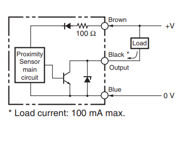

Ist ein 3 Wire Sensor. Das mit dem Pullup lese ich mir dann auch mal durch. Am Signalausgang vom Sensor kommen auf jedenfall 24v an. Habe das Schaltbild des Sensors mal in den Anhang gelegt.

Omron schrieb: >Control output > >TL-W5MC*: >NPN open collector >50 mA max. at 12 VDC >(30 VDC max.) >100 mA max. at 24 VDC >(30 VDC max.) > > > >Operation mode > >(with sensing object approaching) >B1/C1 Models: NO Bitte reduzieren Sie die Anzahl der Zitatzeilen.

Arne D. schrieb: > Am Signalausgang vom Sensor kommen auf jedenfall 24v an. Nach der Schaltung sicher nicht. MfG Klaus

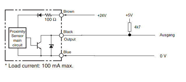

Genau. Und "load" in dem Bild ist bei dir dann ein einfacher Widerstand (1k...10k), der aber nicht gegen Sensor-24V geschaltet wird, sondern deine 5V. Massen Müssen verbunden sein und alles ist gut.
Arne D. schrieb: > Der Output ist nicht wie im > Schaltbild dargestellt mit dem braunen +V Kabel verbunden. Schon klar das der nicht verbunden ist! Der Output geht an dein Board und an einen Widerstand gegen 5V
#5341224
Das könnte die Lösung für Dich sein.

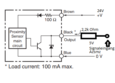

Also so wie im Anhang? Edit: Jetzt erst gelesen, danke :)
Arne D. schrieb: > Also so wie im Anhang? Nein, so wie grüne Neune das super dargestellt hat!

Ach Du grüne Neune schrieb: > Das könnte die Lösung für Dich sein. Habe ich jetzt so angeschlossen. Nun fließt doch aber ununterbrochen von +5V zum Signaleingang-Strom. Egal was der Sensor macht.

Arne D. schrieb: > Nun fließt doch aber ununterbrochen von > +5V zum Signaleingang-Strom. Egal was der Sensor macht. nö, wenn der Transistor leitet fließt der Strom vom Widerstand in die Masse
