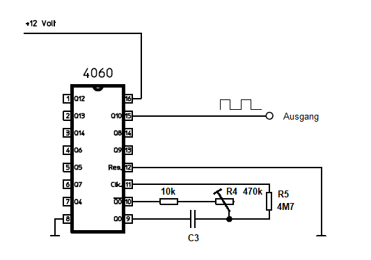

Wenn man wirklich exakt 50% braucht, kommt man aber um einen extra
Frequenzteiler nicht herum. Bei so niedrigen Frequenzen wie der TO will,
darf es auch gern mehr als 1 Flipflop sein, dann braucht man nicht so
riesige Kondensatoren. Alles in einem IC hätte man mit einem CD4060.
Dann könnte man den Oszillator auf 1kHz .. 40kHz auslegen und an Q10
kriegt man ein exakt symmetrisches Signal mit 1/1024stel der
Oszillatorfrquenz.

von Konstantin (Gast)
Das ist eine gute Idee. C3 liegt ungefähr zwischen 1nF und 10nF.
von Stefan F. (Gast)
Für niedrige Frequenzen verwende ich auch gerne den CD4060, weil man im
Schwingkreis keinen Elko benötigt. Ich glaube, sie dich Kapazität von
Elkos im Laufe der Zeit viel stärker verändert, als bei den anderen
Kondensator-Typen.
