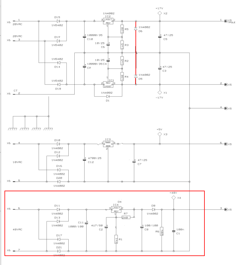

ich versuche zu verstehen, wie Behringer in einem Netzteil die 48V
Phantomspeisespannung mittels LM317 stabilisiert. Das geht doch gar
nicht, oder übersehe ich da was? Arbeitet der Regler in der Schaltung
nicht gegen 0V sondern floatet? Ich habe den Schaltplan angehängt und
die fragliche Sektion markiert.
Vielen Dank für erhellende Antworten.

von Michael B. (laberkopp)
Sven D. schrieb:
> Ich habe den Schaltplan angehängt und die fragliche Sektion markiert.
Fraglich ist eher, warum er haufenweise Angstdioden D1-D7,D9 eingebaut
hat,
aber die einzig wichtigen, die Verpolschutzdioden die verhindern daß ein
Spannungsregler GAR NICHT HOCHKOMMT wenn der andere schneller war,
fehlen.

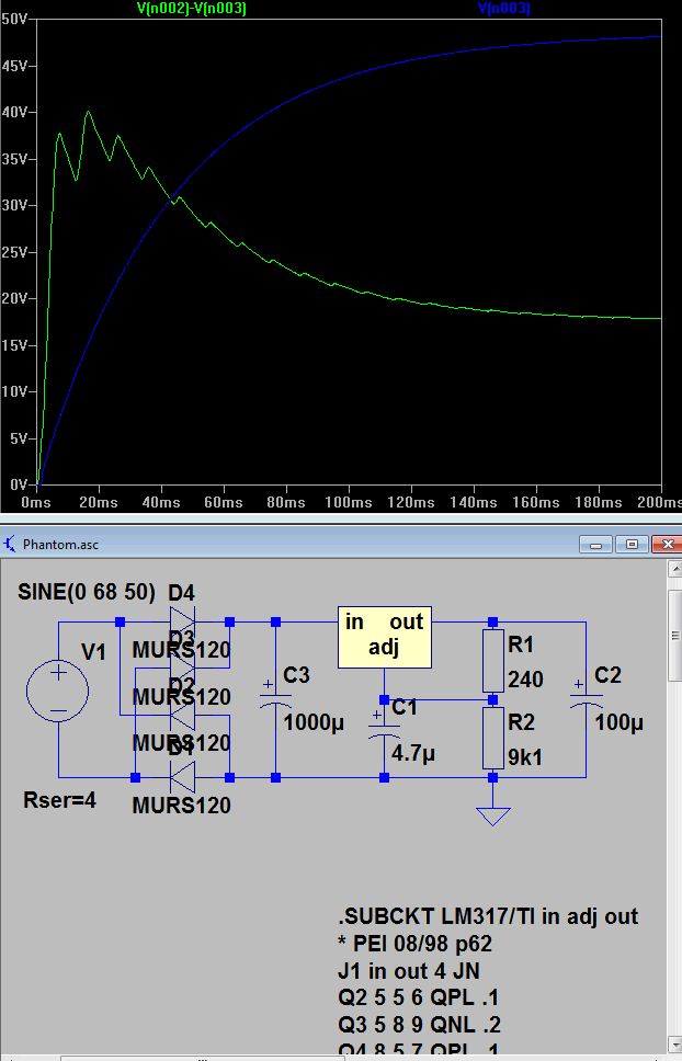

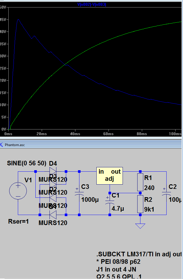

der schreckliche Sven schrieb:
> So ein Krampf.
> Für das Zeiterleben eines LM317 steigt beim Einschalten die
> Eingangsspannung recht langsam. Und er hat 1,5 Ampere zur Verfügung, den
> Ausgangselko aufzuladen. Bis die Ausgangsspannung 48 Volt erreicht,
> fallen am LM317 ca. 3 Volt ab.
Blödsinn, wie man am Simulationsdiagramm der blauen Linie sieht.
Axel S. schrieb:
> Der Eingangskondensator ist mit 1000µF zehnmal so groß. So
> lange der Trafo, der die 48V AC liefert, nicht wenigstens 15A Ladestrom
> hergibt, wird die Eingangsspannung des LM317 nicht schneller ansteigen
> als die Ausgangsspannung. Denn der LM317 kann 1.5A in die 100µF am
> Ausgang schieben. Damit an 1000µF die Spannung genauso schnell steigt,
> braucht es 15A.
Nun, 1 Ohm Innenwiderstand müsste der Trafo haben, damit die
Spannungdifferenz über 40V geht, bei 2 Ohm bleibt er drunter.

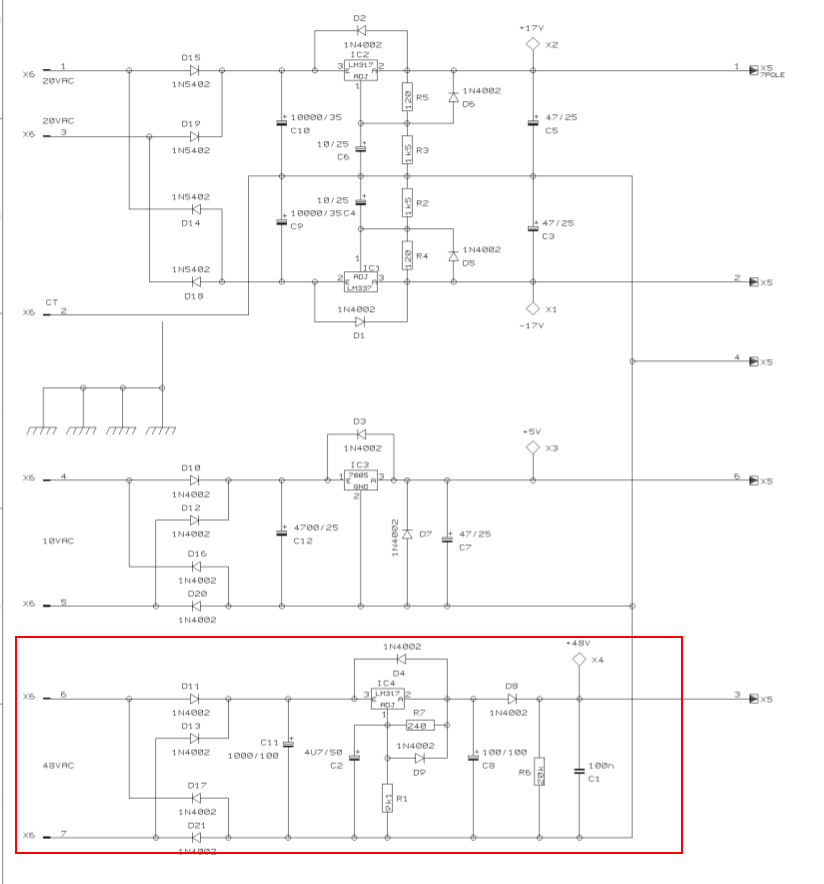

von Andrew T. (marsufant)
> hat,
Weil es die Standardbeschaltung der zur Verfügung stehenden
Applikationsschrift ist, und die hat der Entwickler übernommen
> fehlen.
die Verpolschutzdioden sind da drin, wo sie Sinn machen (obere
Spannungsrails.
Im 48V Zweig ist diese Diode unnötig, weil die Phantomspeisung nicht von
den übrigen Rails abhängt (und diese nicht von ihr).

von oldeurope O. (Gast)
Bitte mal die asc anhängen.
Kann ich gerade gut gebrauchen.
LG
old.

D9 benötigt man dann auch nicht.
Denk da mal drüber nach.
LG
> Spannungsrails.
Da siehst du was was ich nicht sehen .... Halluszinationen ?
Axel S. schrieb:
> Ihnen vorzuwerfen, ihre Schaltung wäre Murks, ohne den Trafo
> zu kennen, ist mindestens unseriös.
Nö.  Netzteile, deren Bauteile explodieren, bloss weil im
angeschlossenen Gerät ein Kurzschluss auftritt, SIND MURKS. Aber es wird
allgemein davon ausgegangen, daß der Entwickler schon einen LM317HV
vorsah.
von Axel S. (a-za-z0-9)
Michael B. schrieb:
Das ist ein fest verbautes Gerätenetzteil. Da wo man extern etwas
anschließen kann (Mikrofoneingänge) sind Schutzwiderstände. Warum sollte
man hier extra noch einen Kurzschlußschutz im Netzteil vorsehen? Damit
der LM317 den Wohnungsbrand überlebt, bei dem die Isolation im Kabelbaum
aufgibt?
> Aber es wird allgemein davon ausgegangen, daß der Entwickler schon
> einen LM317HV vorsah.
Auch der würde nominal nicht reichen. Aus 48V AC werden gut 66V DC vor
dem Regler.
Axel S. schrieb:
> Damit
Zumindest sollte man C2 weglassen,
damit der LM317 sicher den Einschaltvorgang überlebt.
Axel S. schrieb:
> Aus 48V AC werden gut 66V DC vor dem Regler.
Um ehrlich zu sein kann ich den Originalschaltplan nicht so gut lesen,
und habe 40V angenommen.
Bei 48V sieht die Simulation noch schlimmer aus, da werden auch bei 4
Ohm Trafowiderstand die 40V abs max noch geknackt (Netzüberspannung und
Leerlaufüberhöhung des Trafos nicht mal eingerechnet).
Aber stimmt: 40V~ wären für 48V DC zu wenig.
Kurzschlüsse kommen übrigens in den besten Schaltungen vor,
Kondensatoren machen das manchmal, wer will da schon den ganzen Rest
auch noch reparieren müssen.

von Sven D. (Gast)
C2 wird im Datenblatt des LM317 als Massnahme zur Rauschminderung
empfohlen, dort mit 10 µF. Dies wird auch in vielen LM317 Schaltungen
erfolgreich umgesetzt.
Michael B. schrieb:
> Ich habe damals Philips Fernseher-Schaltnetzteile gehasst: War irgendein
> Problem, zerknallten gleich alle Bauteile.
Ja, die und andere habe ich vorsorglich modifiziert.
Man sollte dann aber auch soviel Grips haben um zu
erkennen in welchen Schaltungen diese Maßnahme
zulässig ist und ob sie überhaupt nötig ist.
Ein größerer D-Anteil in einer Regelung hat
auch Nachteile, z.B. Regelschwingungen.
LG
old.
