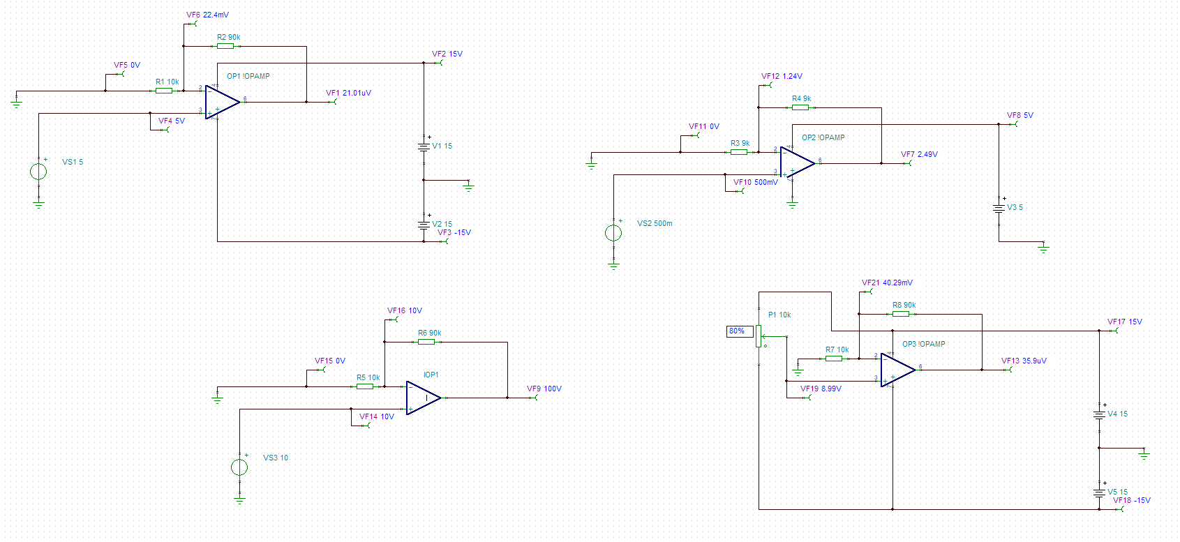

Hallo zusammen.
Anbei meine 'Tests', um das Thema OPV (nicht-invertierend) zu
lernen/begreifen.
Ich kriege es aber nicht hin, eine normale Eingangsspannung (zB ab 0VDC
bis 5VDC) 'logisch' zu verstärken, sprich, dass gemäss Formeln ein
Eingang mit JEDER auch kleineren Spannung nur mit den beiden
Widerständen am Ausgang die richtige Spannung herauskommt.
Vielleicht fällt euch was auf im Screenshot... komme einfach nicht mehr
weiter und stehe an.
Liebe Grüsse und freue mich auf Hinweise, was ich falsch mache :)
Alles falsch.
Wie sollen bei OP1 50V entstehen können wenn du nur 15V Versorgung hast,
wie sollen bei OP2 Eingangsspannugen von 0.5V verarbeitet werden wenn
der OpAmp nur mit 0V als negativer Versorgungsspannung versorgt wird,
IOP1 funktioniert
und OP3 kann aus 8.99V wohl kaum 89V machen.
Insgesamt solltest du richtige OpAmp Typennummern verwenden und deren
Datenblätter lesen.

Wenn du eine Eingangsspannung von 5V um den Faktor 10 verstärkst, dann
sind das 50V. Wo sollen die 50V bei einer Betriebsspannung von 15V
herkommen?
Bei einer derartigen Übersteuerung gibt es bei etlichen Typen auch
seltsame Effekte.
Und nur wenige Typen kommen mit der AUsgnagsspannung bis nahe an die
Betriebspannung ran (sogenannte Rail-to-Rail OPVs)

Hallo.
Hab' das + völlig übersehen - funktioniert somit mal, danke für die,
welche mir normal geantwortet haben (Datenblätter, mich im www
informiert usw. habe ich bereits getan, aber eben, habe dies hier
übersehen).
Auch bzgl. den '100V' ist mir natürlich auch klar, dass dies nicht gehen
kann - aber hatte einfach versucht, mir eine Logik herauszusehen :)
