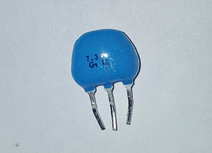

Ich habe dieses Bauteil aus einer alten Platine ausgelötet, die Beschriftung ist leider abgekratzt. Vielleicht kann einer dieses Bauteil identifizieren. Danke im voraus!

Ich habe dieses Bauteil aus einer alten Platine ausgelötet, die Beschriftung ist leider abgekratzt. Vielleicht kann einer dieses Bauteil identifizieren. Danke im voraus! Keramikschwinger oder Filter Hi, könnte ein Filter oder Resonator sein. Von was für einer Platine stammt das Teil ? Gruß Ingo

Das Teil stammt aus einer elektrischen Schreibmaschine, Modell oder weiteres sind mir nicht bekannt.

das ist ein schwingquarz in Verguss-technik... schon mal gesehen?Haben schon Geräte ab der 80er Jahre Geräte in einfachen ATMEL-Schaltungen z.B. so wie Autoradios ect

Quschwinger schrieb: > das ist ein schwingquarz Ein Keramikresonator ist kein Schwingquarz auch wenn er ähnlich funktioniert.

Skoti23 schrieb: > die > Beschriftung ist leider abgekratzt. Überhaupt nicht. Putz mal deine Brille oder nimm eine Lupe! Da ist das Logo von Murata drauf und die Zahl 7.3, was vermutlich die Frequenz in MHz ist.

7,3 MHz (genauer: 7,3728 MHz) passt ganz gut für serielle Schnittstellen. Den kannst du sicher mal in einer Mikrocontroller Schaltung gebrauchen. Ich habe mir erlaubt, das Bild zu bearbeiten.
