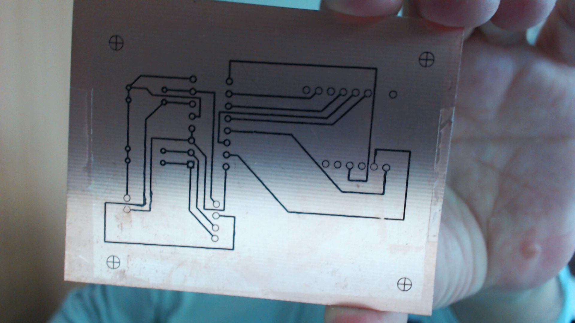

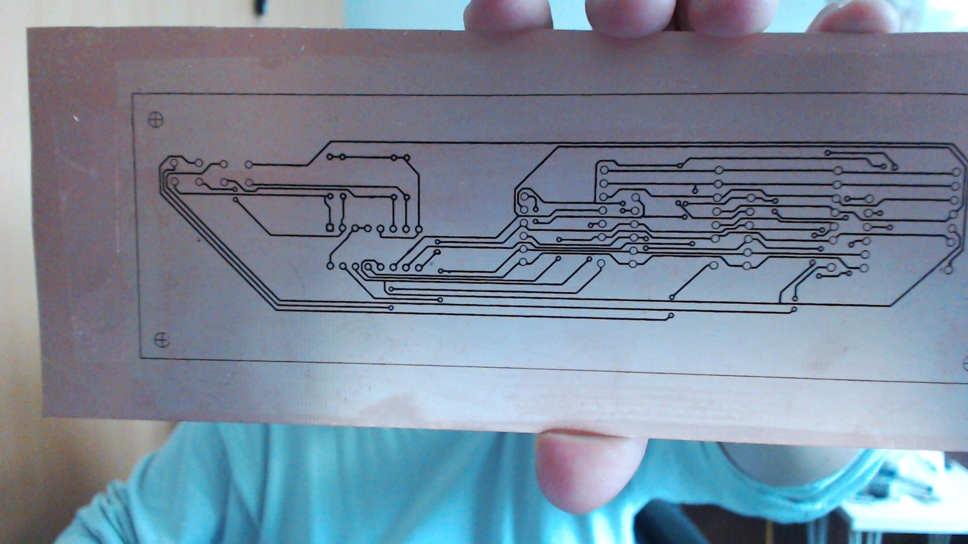

von Randy T. (peroja)
Hallo ihr lieben,
Heute hab ich meine Presse erhalten und war erst mal erstaunt ab dem
relativ leichten Gewicht. Natürlich sofort ausgepackt und mit den ersten
Versuchen begonnen.
Wie schon erwähnt habe ich in der Bucht dieses "spezielle"
Transferdruckpapier gekauft. Mit meinem Laserdurcker habe ich dann 2
Projekte mit 1200dpi auf dieses Papier gedruckt. Eines mit sehr engen
Leiterbahnen und eines mit weniger. Bei beiden sind die Leiterbahnen
jeweils 1mm breit.
Werde ich aber in Zukunft nicht mehr so dünn machen.
Die Folie habe ich dann auf der Glänzenden Seite bedruckt und auf ein
dünnes PCB mit 2 kleinen Tesastreifen an den Seiten fixiert. Die
Testplatinen sind ca. 1mm dick.
Die Presse hab ich auf 130° eingestellt und diese bis zum erreichen der
vorgegebenen Hitze aufgeheizt. Erst danach hab ich die Presse
runtergrückt und die Platine 3 Minuten lang erhitzt.
Das Resultat war wieder erwarten ganz ok. Der Druck ist Sauber aber an
ein paar wenigen stellen unterbrochen. Die kann man aber easy mit einem
PCB Stift nachziehen.
Beide Platinen sind erste Versuche! Ich werde die Layouts überarbeiten
müssen. Es geht mir aber vorweg mal darum zu zeigen wie meine ersten
Ergebnisse sind. Dass ich sofort dermassen gute Ergebnisse erziehlt habe
beruhigt mich ungemein. Ich werde später die beiden Platinchen ätzen um
zu sehen wie das Endergebniss kommt. Ich will sehen ob und wie gut die
Tonerdrucke auf den Platinen halten. Ich gehe aber davon aus dass es
passt.
Nachtrag Bild
