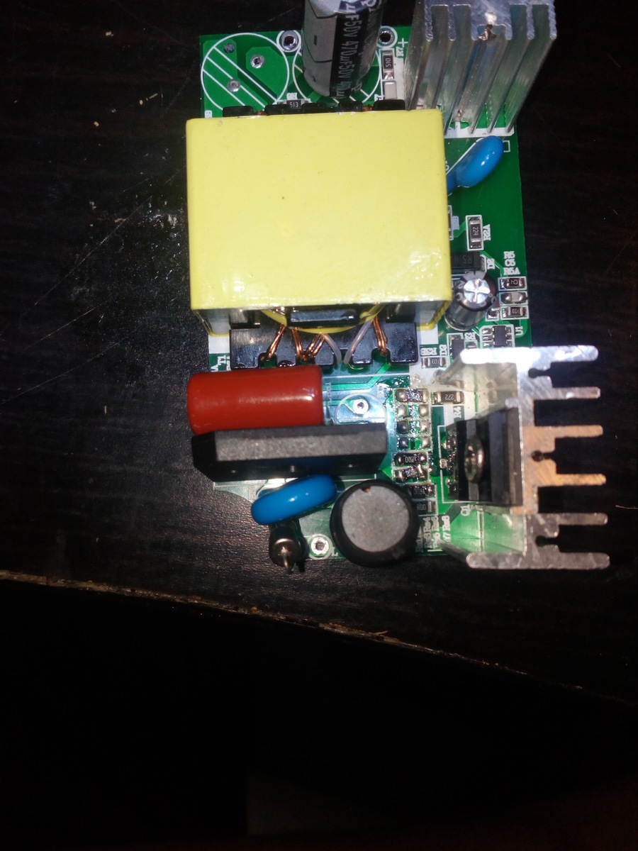

Hallo Zusammen,
Ich möchte meine Pflanzenwachstumslampe je nach Wetterlage heller oder
dunkler Leuchten lassen. Ich habe vor das einfallende Licht mit einem
BH1750 zu messen und dann die Lampe per PWM zu dimmen. Soweit so gut.
Mein Problem ist folgendes, Ich habe mir mal das Netzteil was verbaut
ist angeschaut. Dies ist ein ungeregeltes. Daher schießt die Spannung
ohne Last auf knapp 50V hoch und brich unter Last auf etwa 29V ein.
Meine Frage ist nun inwiefern das ein Problem darstellt? Wie kann ich
dieses Lösen?
Meine erste Idee war es, zwischen VCC und GND einen Leistungswiderstand
einzulöten um somit immer eine kleine Last dran zu haben und dadurch die
Spannung zu stabilisieren. Ist diese Idee gut oder bin ich auf dem
Holzweg?
Bin für Anregungen und Ideen dankbar.
Gruß Sebastian
Da du von einem Netzteil sprichst, ist die Pflanzenwachstumslampe
vermutlich mit LEDs aufgebaut.
Bist du sicher, daß das ein ungeregeltes Netzteil und keine Stromquelle
ist?
vielen Dank für die schnelle Antwort.
Ich ging davon aus. Aber ich denke du hast recht und es regelt bzw.
begrentzt den Strom. Ich habe mal ein bild anbei gepackt vom Netzteil,
falls ich wieder falsch liege.
Welchen unterschied macht es beim PWM?
Gruß Sebastian
(P.S. Bitte nicht den Kopf abreißen, veruche mich immer gut zu
informieren :-))
Achso nur bevor irgendwas kommt, das netzteil sieht nicht mehr so aus
widerstände und Kondensatoren sind wieder an ihrem Platz (Das war nur
ein Erinnerungsfoto) :-)

Wenn du ein fertiges LED Netzteil benutzen willst, muss dieses schon
zwingend einen PWM Kontrolleingang haben, denn du kannst nicht einfach
dahinter eine PWM hängen und hoffen, das die Konstantstromquelle da mit
macht und z.B. nicht überschwingt bei PWM An und hochrennt bei PWM Aus.
Die Alternative ist, selber ein Modul zu bauen, oder eben ein fertiges
mit Kontrolleingang zu kaufen.

Schau dich mal beim Hersteller "Meanwell" um. Da gibt es z.B. ein
LED-Schaltnetzteil HLG-185H-54B, das kann 3,5A Constant Current, und
bietet einen Dimmeingang mit 3 unterschiedlichen Methoden (Widerstand,
1..10V DC, PWM). Es ist halt nur "relativ" günstig.

Eine Alternative wäre noch, daß du einen Schaltplan von deinem Netzteil
malst und hier einstellst. Eventuell findet sich dann auf der
Sekundärseite eine Stelle (Feedback Pfad?), die man von extern einfach
beeinflussen könnte.
