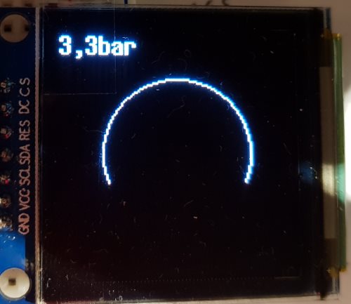

Die Grundidee ist folgende:
Die komplette Anzeige soll Kreisförmig sein. Der Kreis hat eine Breite
von, jetzt angenommen 6 Pixel. Also brauche ich 6 Kreise, von innen nach
außen K1 bis K6. Der Innere Kreis K1 ist der Teilkreis der Skala. Im
Bild wäre zu sehen wie der aussehen könnte.
Denn habe ich jetzt mit dem Bresenham aus Wikipedia gemacht. Ich glaube
da brauche ich keinen Code dazu zu posten, ich habe halt dann statt
"setPixel" eine eigene Methode aufgerufen, die so aussieht:
  int GaugePixelCounter = 0;
  void CheckAndDrawPixelsOverBorder(byte x, byte y, byte borderY)
    if (y < borderY)
      Oled->drawPixel(x, y);
      GaugePixelCounter++;
Mittelpunkt ist hierbei 64,64, Durchmesser 40 und BorderY = 80.
Der hat jetzt, wenn ich mich recht erinnere 149Pixel.
Ich würde dann als nächstes den äußersten Kreis K6 ausrechnen, aber
nicht zeichnen. Angenommen der hat dann 160Pixel.
Angezeigt werden soll dann von 0 bis 5 bar. Macht 5 Segmente. Auf K1
wären das knapp 30Pixel/Segment, auf K6 genau 32. Wenn ich jetzt die
jeweiligen Pixelpositonen für Pixel Nr. 0/0 (K1/K6 - nicht x,y!); 30/32;
60/64; 90/96; 120/128 und 149/160 ausrechne, habe ich die jeweiligen
Start und Endpunkte für die Skalenunterteilungslinien.
Die Teilkreise K3, K4 und K5 sollen jetzt den Anzeigebalken darstellen.
Also genauso vorgehen: Erstmal ausrechnen, wieviele Pixel das sind, dann
den Wertbereich darauf skalieren und bis zum entsprechenden Pixel
zeichnen.

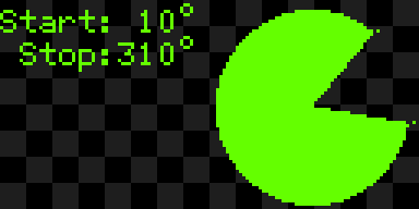

Soweit die Idee ;-)
Walter T. schrieb:
> Bei diesem Projekt ist ein Bresenham für beliebige Kreisabschnitte
> integriert:
> http://dl1dow.de/artikel/ftmctrl/index.htm -> glcd_gfxfun.c
> Läuft letztendlich auch wieder auf den Standard-Bresenham mit
> angepassten Abbruchbedingungen hinaus.
Das sind leider keine beliebigen Kreisabschnitte, sondern Oktanten. Da
wird dann einfach je nach gewünschten Oktanten die Spiegelung ein oder
ausgeschaltet. Trotzdem Danke!
Das sind beliebige Kreisabschnitte. Diese werden aus Oktanten + Rest
zusammengesetzt.
In diesem Fall für nur einen bestimmten Durchmesser (26 Pixel), weil der
Sinus nur als Lookuptable hinterlegt ist - aber das läßt sich ja einfach
anpassen.
Vielleicht kannst Du ja mit meinen Kreissektor-Funktionen etwas
anfangen.
Algorithmus stammt von [1].
Die Funktionen sind für die Grafik-Lib U8g2 [2] von Oliver Kraus
geschrieben und noch nicht ganz fertig (Das zugehörige Projekt ruht
leider seit über einem halben Jahr).
[1]
https://stackoverflow.com/questions/13652518/efficiently-find-points-inside-a-circle-sector
[2] https://github.com/olikraus/u8g2/
> anfangen.
Ähm... Wow.
Auf den ersten Blick sieht das tatsächlich nach was passenden aus. Aber
da raucht jetzt erstmal der Kopf.
Aber ja, ich denke das dürfte wir doch deutlich weiterhelfen, da muss
ich mich allerdings noch "etwas" mit dem Code und den Artikel
beschäftigen.
Ich nutze übrigens die UCG Arduino von Oli Kraus.
Vielen Dank!

ich bin jetzt zu einer Lösung gekommen. Die beiden dazugehörigen Dateien
im Anhang.
Prinzipiell ist das ganze relativ simpel:
Es wird ein neuer Kreis initalisiert, der rechnet erstmal die mit dem
Bresenham die Punkte eines Oktanten aus und zählt die nur. Dann kann
wird mit malloc entsprechend RAM reserviert (darum bitte entsprechend
vorsichtig, möglichst nur einmal initalisieren). Dann wird das Array
nochmal mit dem Bresenham mit entsprechenden Pixeldaten gefüllt.
Jetzt kann man mit "GetNextPixel" einen Pixel nach dem anderen im
Uhrzeigersinn unten beginnend durchgehen. Ob weitere Pixel verfügbar
sind, kann man mit "NextPixelavaible" prüfen. Zudem werden ungültige
Pixel mit den Werten von -1 zurückgeben.
Mit der Resetmethode kann der Kreis dann zurückgesetzt und von vorne
begonnen werden.
Mit GetPixel kann dann ein bestimmter Pixel bestimmt werden.
Dessen switch-case Zeug hatte ich anfangs in ähnlicher Form in der
GetNextPixel Methode. Da habe ich halt dann einen Pixelindex und einen
Oktantenindex mitzählen lassen.
Zudem gibt es die GraduatedBresenhamCircle-Klasse.
Hier wird zudem eine "BorderY" übergeben. Damit beginnt der Kreis erst
mit dem Pixel, dessen Y-Koordinate UNTER diesem Wert liegt (0-Punkt ist
bei mir links oben). Den angehängten Kreis habe ich damit gemacht.
Getestet habe ich dass ganze auf einem Nucleo F303K8. Da sah man dann
mit der ersten Variante (switch-case in GetNextPixel) schon, wie sich
der Kreis aufgebaut hat. Ging zwar flott (gefühlt <0,5s), aber man sah
es.
Jetzt sieht man von dem aufbau nix mehr.
Ein kleines Problem kann man jetzt noch erkennen:
Ich zeichne in dem Bild eine dicke Kreislinie in dem ich sieben Kreise
nebeneinander lege. Dabei gibt es ein paar Pixel die schwarz bleiben.
Stört mich für den Moment nicht, ich werde mir dann aber schon noch was
besseres überlegen müssen, wie ich das schöner mache. Evtl. kann ich
mich da vom Code von Leo C. (rapid) inspirieren lassen.
Eine weitere Erweiterung wäre denkbar für Ellipsen. Sollte auch realtiv
einfach klappen.
