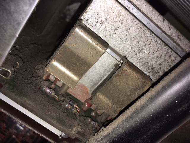

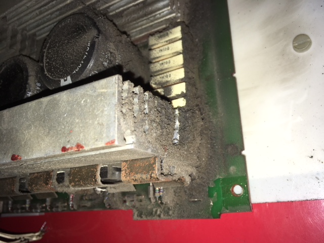

Moin!
Hab da ne kurze Frage an die Spezialisten.
Ich habe mir gestern mal das Innenleben von meinem Schweißinverter
angesehen.
Dabei ist das angehängte Bild entstanden.
Meine Frage ist ob ich die Platine vielleicht mal von dem Glibber
befreien sollte um möglichen Kurzschlüssen vorzubeugen.
Die Platine ist mit einem mir unbekannten Mittel versiegelt.
Diese Versiegelung kann man jedoch reicht einfach mit nem Fingernagel
abkratzen und ist teilweise schon abgelöst.
Womit könnte ich die Platine reinigen und anschließend versiegeln?
Würdet ihr das Kram entfernen oder lieber so lassen? Stichwort
Kaputtrepariert.
Besten Dank

#5343960
herbert schrieb:
> Ich reinige solche Sachen erstmal in der Badewanne mit dem
> Brauseschlauch warm.
Ja gerne, aber empfehle sowas lieber nicht Leuten, die sich nicht
auskennen!
Jan schrieb:
> Und jetzt?
> Saubermachen?
Erstmal Pinsel und Staubsauger. Letzteres ist dringend zu empfehlen! :)
Das wirds dann auch schon gewesen sein. Mehr Aufwand eventuell wenn du
es verkaufen willst. ;)
Gast #5343990
Nochn paar Fragen bzgl Lösungsmittel:
Sind alle genannten Mittel kompatibel zu den allgemeinen
Elektronikkomponenten?
Kann mir vorstellen das Brause, Benzin und Bremsenreiniger vielleicht
nicht die besten Kandidaten sind.
Mein Plan ist folgender:
Absaugen
Mit Pinsel grob reinigen
Mit Isopropanol schrubben und nachspülen
Trocknen
Mit z.B. Leiterplattenlack versiegeln
Wäre das ok?
Gast #5344018
Empfehle Isopropanol oder notfalls(!) Spiritus. Bei wasserlöslichem
Dreck kann man auch destilliertes Wasser nehmen.
Zum groben Saubermachen einen Naturhaarpinsel (wegen elektrostatischer
Aufladung) und reichlich Druckluft
Durchaus. Damit sollte man vorsichtig sein. Manchmal verträgt es die
Elektronik und manchmal eben nicht. Das erkennt man dann nach der
Reinigung, wenn es schon zu spät ist...
Gast #5344172
Ich würde auf keinen Fall mit Lösungsmitteln hantieren.
Zur Not mit Spiritus.
Ist sicher nicht nötig.
Zuerst wie genannt Pinsel und Staubsauger.
Danach mit Hand-Flüssigseife einschäumen.
Was für Ölhände gut ist, ist auch für die Elektronik nicht schädlich.
Für schwierige Fälle (Nikotin) habe ich dann Linda-Neutral (DDR)
genommen.
Das ist eine neutrale Schmierseife, die es wohl immernoch gibt.
Gast #5344202
Benzin und Bremsenreiniger sind sogar sehr gute Kandidaten, weil sie Öle
perfekt und sehr schnell lösen, beim Nachspülen perfekt abtransportieren
und sehr schnell flüchtig sind. Zugegeben, Bestückungsdruck und
Farbringe könnten danach auch weg sein, aber bei der Pampe (wenn sie
denn wirklich Ölhaltig ist) gibts kaum Alternativen.
Isoprop und Laugen (Seife...) brauchen viel zu lange und lösen nur
wenig. Spiritus wirkt erst, wenn das Ölige schon weg ist.
Also, groben Dreck mechanisch entfernen, Rest anlösen und zügig und
üppig abspülen & abschütteln. Für gute Belüftung sorgen, dann
verflüchtigen sich die Reste in Sekunden.
BTDT. Keine Probleme.
Oder aber Tage später noch Waser- und Seifenreste unter Bauteilen
finden...
#5344216
> finden...
Wenn man wirklich weiß was man tut, die beste und bequemste weise!
Warm Wasser, Spühli und wenn nötig erst mal ne Stunde einweichen.
Natürlich kann man auch einen /Sicherheits/-Reiniger aus der Dose
nehmen. Aber erst aufs Etikett gugen, nich das da Wasser und Tenside
drin is!
