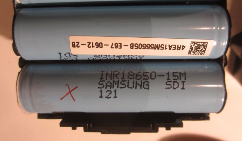

OP #5580242
es ist ein BL1415 mit 4x Samsung SDI 15M Zellen - aber eine Zelle ist
wirklich hinüber, die Elektronik hat also zu Recht abgeschaltet. Obwohl
das schon übel ist, denn der wurde kaum verwendet und auch nicht
mißbraucht - nunja.
Ich werde mal testen ob wenn ich diese mit einer anderen 3,7er ersetze
und alle Zellen mit einem iMax B6 balance der Akku wieder erkannt wird -
wenn nicht: Ersatzplatine vom "wilden Fluss" und dann erneuter Test.
Erst dann besorge ich eine Originalzelle...
-> Zielführend? BTDT?

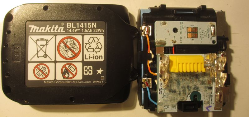

OP #5581259
...der 7 pol Stecker hat in der Tat nichts mit den Zellenabgriffen zu
tun, ergo wird da nichts gebalanced, denn AUF der Akkuplatine ist kein
Balancer. Nur die Böse "eine Zelle niO -> Akku bricked" Elektronik. Was
ein Müll - oder bringt balancing nichts bei solchen Hochstromakkus?
Anyway, da der Akku nicht für mich ist, gehe ich kein Risiko ein und
rate zum Ersatzkauf.
Klaus.
