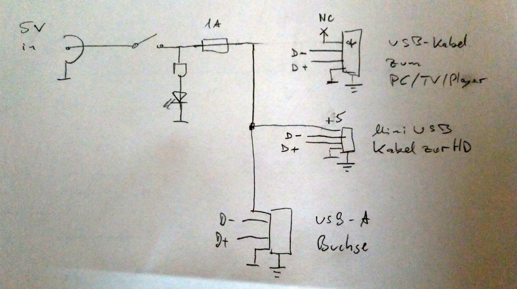

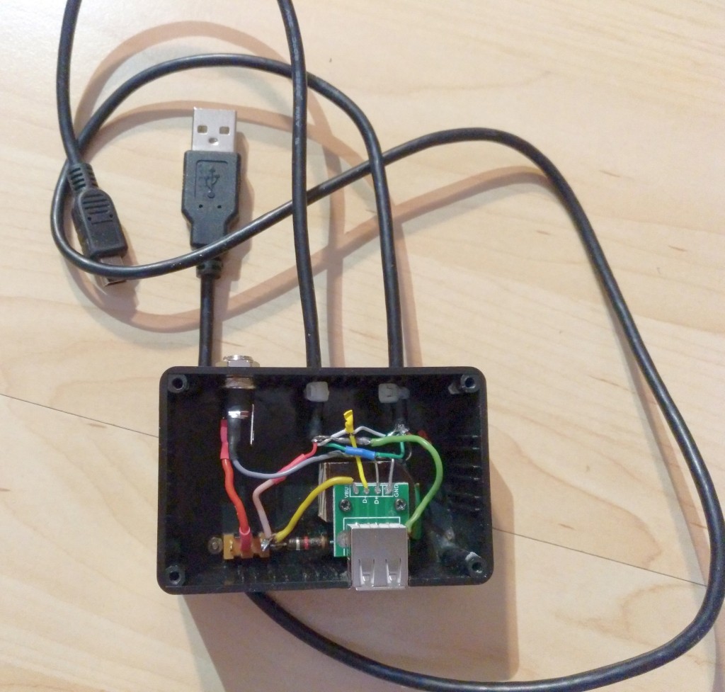

Also hatte ich kleine Zwischenboxen für meine USB 2 Festplatten
zusammengelötet (s. Bilder). Dabei hatte ich ein Mini USB Kabel
zerschnitten und direkt aus der Box herausgeführt.
Das hat gut funktioniert und ich hatte davon 3 Stück im Einsatz.
Meine neuen Festplatte sind in USB 3 Gehäusen und konnten damit leider
nicht angeschlossen werden.
Daher habe ich jeweils eine zusätzliche USB A Buchse in die drei Boxen
eingebaut, damit ich auch andere USB Kabel verwenden kann.
Merkwürdigerweise funktionierte es aber nicht mit Festplatten, die ich
über die USB A Buchse angeschlossen habe.
Entweder wurden die Festplatte gar nicht mehr erkannt oder Windows
meldete es als fehlerhaftes USB Gerät.
Das galt sowohl für die USB 2 Platten, die am fest angeschlossenen Mini
USB Kabel funktionierten als auch für zwei USB 3 Festplatten, die ich
getestet habe.
Ich hatte verschiedene Kabel ausprobiert und die Verdrahtung mehrfach
nachgemessen aber ich fand keinen Verdrahtungsfehler.
Kabellänge konnte ich auch ausschließen, da die Summe der Kabellängen
bei mir unter 1m war und damit gut unterhalb der maximal zulässigen
Längen.
Letztendlich lag es daran, dass das der USB Bus die kurzen, zusätzlich
angeschlossene Mini USB Kabel nicht verträgt.
Nachdem ich diese abgelötet hatte funktionierte alles wie gewünscht.
