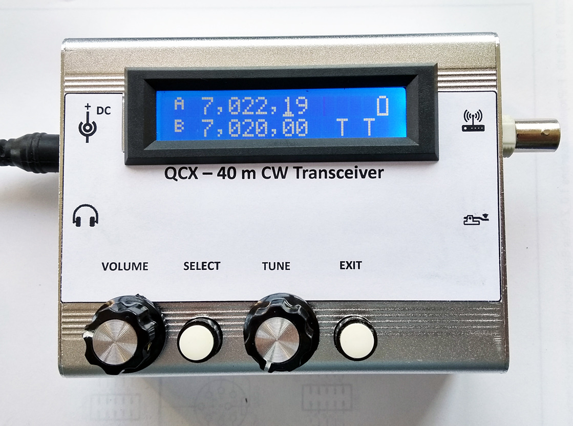

Ich habe mir die Tage den QCX [1] in der 40m Version aufgebaut. Hat jemand eine Idee, welches Gehäuse man dafür verwenden könnte? [1] https://qrp-labs.com/qcx.html
#5344731
Schau Dir das hier einmal an https://groups.io/g/QRPLabs/topic/qcx_40_build_no_693_by_m0gwd/7794197?p=,,,20,0,0,0::recentpostdate%2Fsticky,,,20,2,20,7794197 EMU
Hallo Joe. Joe G. schrieb: > Ich habe mir die Tage den QCX [1] in der 40m Version aufgebaut. Hat > jemand eine Idee, welches Gehäuse man dafür verwenden könnte? > > [1] https://qrp-labs.com/qcx.html Der Link von meinem Vorredner sollte zwar passen, aber hier noch ein paar Anmerkungen: Es könnte sein, dass es besser ist, wenn Du Dir nach diesem Vorbild ein neues Gehäuse fertigst. Vor allem wenn Du vorhast, portabel Betrieb damit zu machen. Für Feinmechaniker ist das aber bestimmt kein Problem. 1) Grundsätzlich ist das gezeigte Gehäuse schon ganz ok, aber es könnte sinnvoll sein, das Gehäuse so umzudimensionieren, dass auch die Stecker alle von der Frontseite eingeführt werden. Grund: Du kannst das Gehäuse irgendwo hinklemmen, und hast trozdem immer guten Zugang zu Bedienelementen und Steckern. Ausserdem kann das Gehäuse dann von unten dicht sein, was ein Vorteil ist, wenn das Gerät in einer Pfütze steht. 2) Als Antennenstecker für Portabel klassische PL Stecker verwenden. Die HF Eigenschaften gegenüber N- oder BNC sind nicht soviel schlechter, dass der Ärger beim Reinigen von Lehm, Sand und Tannennadeln aus BNC- oder N-Steckern gerechtfertigt wäre. 3) Vergleichbares gilt für die Kopfhörer- und Tastenstecker. 6,8mm Klinke und 4mm Banane sind gegenüber 3,5mm Klinke zu bevorzugen. 4) Denke über die Integration einer kleinen Matchbox ins Gehäuse nach. Es muss kein Pi-glied sein. Ein Fuchskreis oder ein LC-glied langen. 5) Mach die Bedienknöpfe groß genug. Du willst die auch noch mit Fäustlingen im Schneesturm bedienen können. Ganz komfortabel ist es, wenn die Bedienknöpfe durch die Formgebung tastend unterschieden werden können, und bei Drehknöpfen ev. auch deren Stellung. Letzteres ist bei Incrementalgeber zum unendlich lange durchdrehen aber auch sinnfrei. Ein Anschlag, von dem man die Positionen aus durchzählen kann, ist gut im dunkeln zu Bedienen bzw. wenn man nicht unbedingt auf das Gerät schauen möchte, weil man es z.B. in der Beintasche hat. 6) Sehe im Gehäuse ein Fach vor, in das Du bequem von aussen solche Handwärmpacks auf Natriumacetatbasis schieben kannst. Das erweitert den Einsatzbereich Deines Gerätes deutlich nach unten von der Umgebungstemperatur her. Viele Elektronik fällt schon bei um den Gefrierpunkt bzw. knapp darunter aus. Insbesonders lithiumionen Akkus, aber auch Nickelmetallhydtit ist kälteempfindlich. Displays gehen oft nur bis -10 Grad, von der Spezifikation her. So meine Erfahrungen mit portabel Betrieb...... Mit freundlichem Gruß: Bernd Wiebus alias dl1eic http://www.l02.de
Vielen Dank für die Hinweise. Das Hammond-System scheint mir tatsächlich für den Outdooreinsatz geignet. Ich suche mir mal eine passende Variante raus.
Gefräst, gebohrt und gefeilt - so sieht es nun aus.

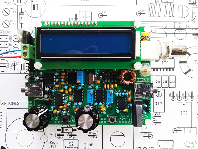

Sehr sauber gewickelt im 1ten Bild. Bei mir siehts ... aus. Aber ich hab inzwischen auch den kleinen, der ist wirklich suess. Hans macht halt Fortschritte. Aber der Sollte mal einen dickeren uC nehmen. Man kann da noch mehr mit machen, denk ich. PS: Ja, ist alt der Thread, aber bald bekommt der OP den Mini, und dann gehts hier weiter ^^

Jörg W. schrieb: > Da du Feinmechaniker bist... gefräst hatte ich, nur nicht aus dem Vollen ;-) Beitrag "Re: QCX CW transceiver kit" Das war aber schon 2018.
