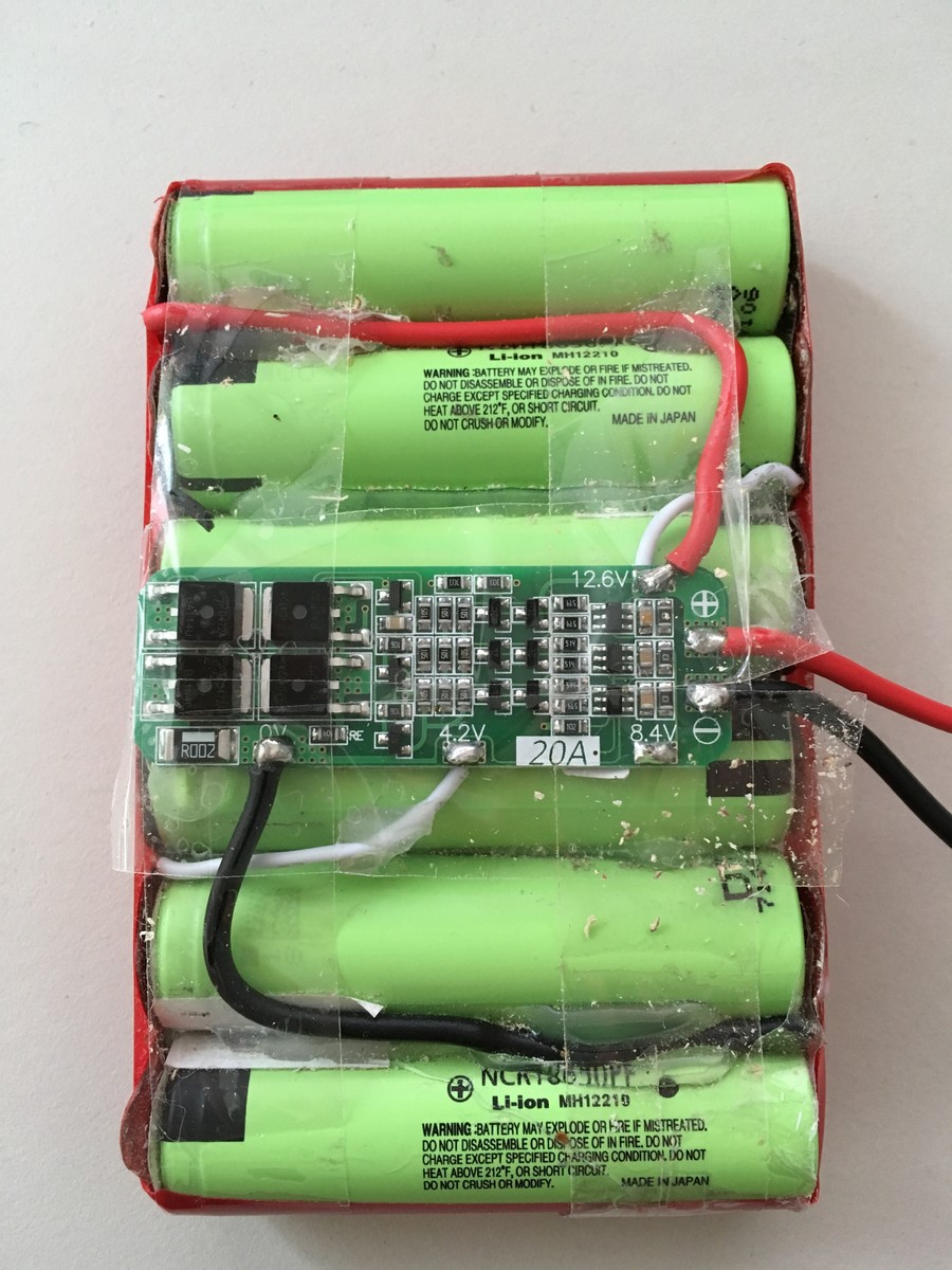

ich habe ein riesiges Problem. Ich habe einen selbergebauten MP3-Player
mit selber gebauten Akku (siehe Bild) als Geschenk bekommen. Auf den
Bildern ist leicht zu erkennen warum ich diesen MP3-Player nicht in
Betrieb nehmen werde. Trotzdem würde ich gerne verstehen wie er die
Schutzschaltung aufgebaut hat. Da sind ja 6 Zellen und das BMS ist für
3S. Kann mir jemand helfen? Leider kenne ich mich auch nicht gut mit
Akkus aus und habe mir nur rudimentäres Wissen angelesen, um meinen
Bruder zu erklären warum ich das Ding entzogen werde...
Eine richtig gute Spezifikation zu dem BMS habe ich leider nicht
gefunden es müsste aber ungefähr das hier sein
https://www.ebay.de/itm/3S-20A-Zelle18650-Li-ion-Lithium-Batterie-Ladegerat-BMS-Schutz-PCB-Leiterplatte/332381147215?hash=item4d6375d04f:g:ocQAAOSwRypZkVmV
Vielen Dank

ArnoR schrieb:
> Doch, der weiße Draht, der von rechts oben kommt, ist von unten
> durchgesteckt und oben angelötet. Genau wie der andere weiße, der nach
> links unten weggeht.
Ah ja, okay... ich sehe es!
Also man sieht den weißen Draht von rechts oben kommen... aber ob der
wirklich dran gelötet ist? :)))
Hoffen wir es mal
Gast #5344580
find die Verdrahtung jetzt auch nicht so tragisch
könnte man natürlich besser lösen und jede einzelne zelle Balancen
aber im Akkuschrauber hält das auch einige hundert ladezyklen ohne
Probleme
mit weniger aufwand
(Firma: matzetronics) #5344610
Es lebe die Übertreibung.
> Auf den
Nicht für mich - kannst du ja nochmal erklären. Sieht doch ok aus. Gut,
Tesafilm ist nicht so gut wie Elektrotape, und die Krümel - nun gut.
So gut wie jedes Notebook arbeitet mit parallelgeschalteten Zellen. Das
ist überhaupt kein Problem, wenn sie aus der gleichen Charge stammen und
schon direkt nach der Fertigung zusammengeschaltet werden.

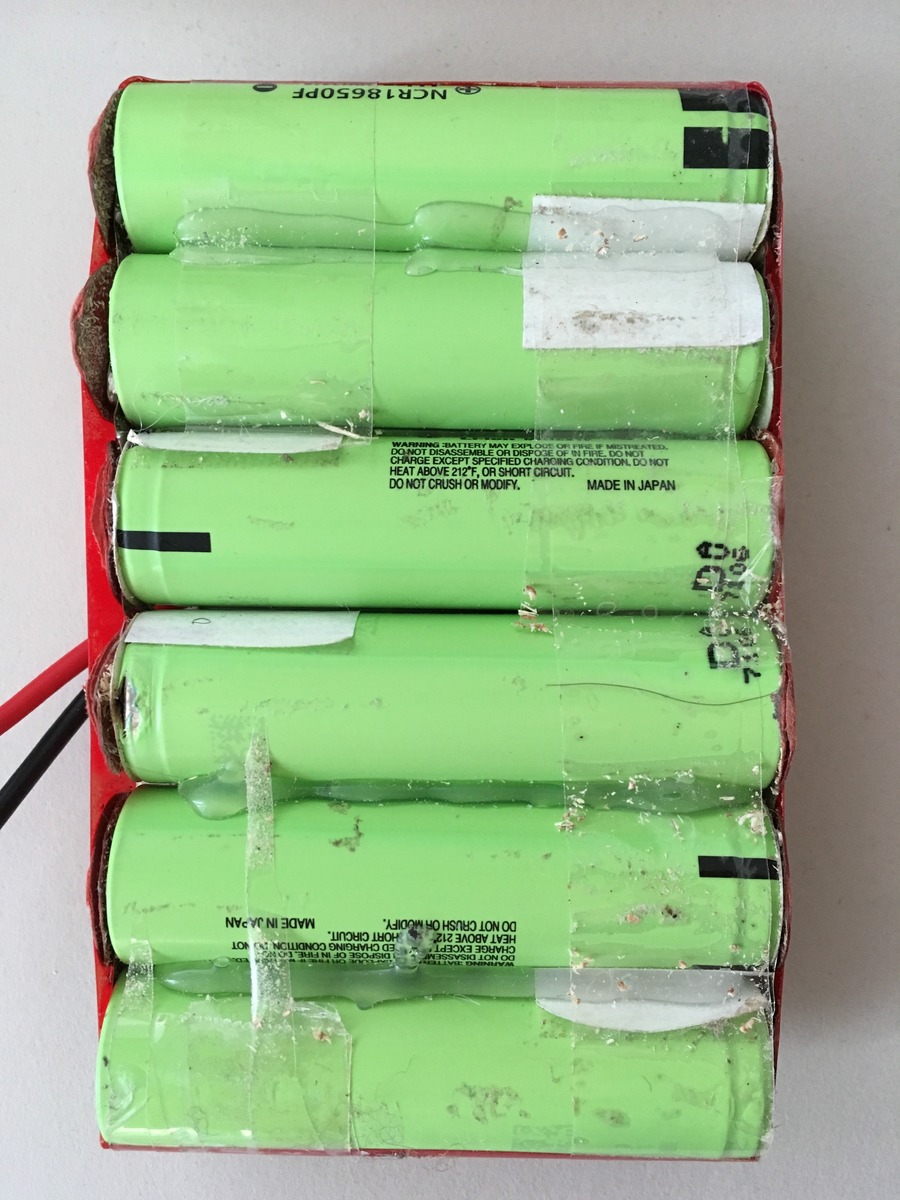

Gast #5344631
Hey, super Danke für die tolle schnelle Hilfe.
Meine Gründe:
1. auf der Rückseite (neues Bild) kann man sehen, dass eine Zelle schon
angefangen hat zu rauchen. Kommt wahrscheinlich daher, dass das Netzteil
falsch ausgelegt war...
2. Das BMS wurde (zwar nur auf YouTube) auf Funktionalität getestet und
hat die angeschlossenen Zellen nicht korrekt geladen. Überstrom wurde
getrennt, damit bräuchte ich zum Laden ein sehr gutes Netzteil und
eigentlich eins, dass jede Zelle einzeln lädt...
3. Schmutz und Staub kann bei Feuchtigkeit zu einem Kurzschluss führen.
Damit wäre das BMS unwirksam und ich müsste mich Komplet auf die noch
unbekanntere Schutzfunktion im Ladegerät kommen.
Dominik schrieb:
> Aber die 8.4V sind gar nicht angeschlossen am BMS oder??
8.4V sind einigermaßen angelötet. Aber so richtig schön sind die
Kontakte nicht, wenn man vorsichtig reinschaut. Vor allem, da wo die
Zelle schon etwas angesengt ist.

Gast #5344652
Ich sehe da nur eine mechanische Beschädigung des äußeren
Schrumpfschlauches.
Ja und? Das gilt für jedes elektrische Gerät. Hast du mal in einen alten
Röhren-Fernseher geschaut? Dagegen ist dein Akku-Pack sehr sauber.
