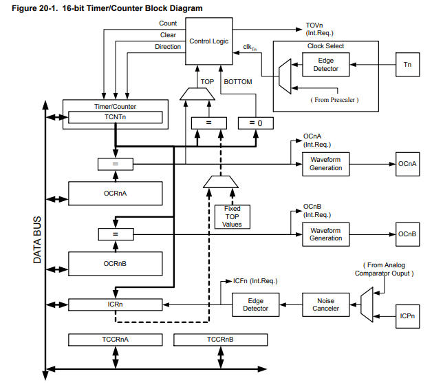

OP #5348633
Ich hab wirklich nicht mehr Code. Ich habe selbst beim Setzen von OCR1A
keinen Effekt auf OC1B wenn das OCIE1B nicht gesetzt ist. Und in der
Grafik im Anhang ist auch ersichtlich, dass OC1B beim Vergleich mit
OCR1B geschaltet wird. Ich habe selbst an OC1A keinen Effekt wenn ich
alles darauf einstelle.

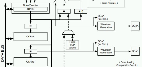

Gast #5349623
M. K. schrieb:
> Korrupter Interrupter schrieb:
>> Wenn OCR1A nicht angerührt wird, steht da "Null" drin. Da aber mit TCNT
>> verglichen wird, ist bei jedem Überlauf von TCNT und Neubeginn bei Null
>> die Bedingung erfüllt, daß beide Register gleich sind und OC1A würde
>> umschalten.
> Hier gehts aber nicht um OC1A sondern um OC1B ;)
das ist bei OCR1A oder B das Gleiche, wie man in dem angefügten
Bildausschnitt sehen kann: Beide können den Inhalt von TCNT mit ihrem
Inhalt vergleichen und dann das (interne) Bit oder (wenn gesetzt) den
physischen Ausgang schalten.

Gast #5349668
>> Siehe oben.
> Was gefällt Dir an dem Bild nicht?
> Es stimmt doch alles.
Du mußt Dir schon mal die Mühe machen, ALLES zu lesen -nicht nur
selektiv das, was Dir schön erscheint.
Es geht nicht darum, was mir an dem Bild nicht gefällt. Das Bild
stimmt nämlich mit der Realität überein.
Im Gegensatz zu dem hier:
>> Peter D. schrieb:
>  Nur mit Interrupt kann man Perioden erzeugen, die kleiner als der
>  TOP-Wert sind.
>> So schauts aus, das steht auch im Datenblatt, bzw. da steht, dass ohne
>> Interrupt OCR1A für die Periodendauer verantwortlich ist (vgl. Page 164
>> ff., Datasheet ATmega328/P)
Das ist nicht richtig -und das wiederspricht auch der Zeichnung.

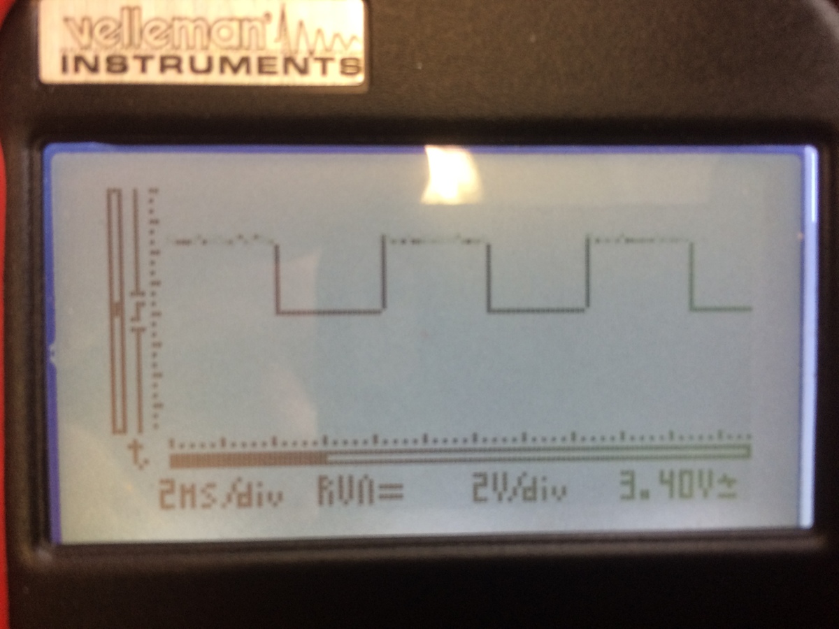

#5349761
Ich hab grad mal was runter getippt:
int main(void){
    DDRB |= (1 << PB2);
    OCR1B = 0xff;
    OCR1A = 0xffff;
    TCCR1A |= (1 << COM1B0);
    TCCR1B |= (1 << WGM12)|(1 << CS10);
    for(;;){
    return 0;
An OC1B hat man dann das Signal (ATmega328/P mit 16 MHz Resonator), das
im Anhang gezeigt ist.
Und wie schon gesagt, wenn OCR1B größer OCR1A ist dann tut sich auch an
OC1B nix da ja OCR1B nie erreicht wird. Und das steht auch so im
Datenblatt, ich seh einfach nicht, was da im Datenblatt nicht stimmen
soll.

zwischen 0 und 255.
Aber solange TOP auf 255 gesetzt ist, erreicht der Counter IMMER OCR0A
UND OCR0B.
Hoffe das klärt es.
