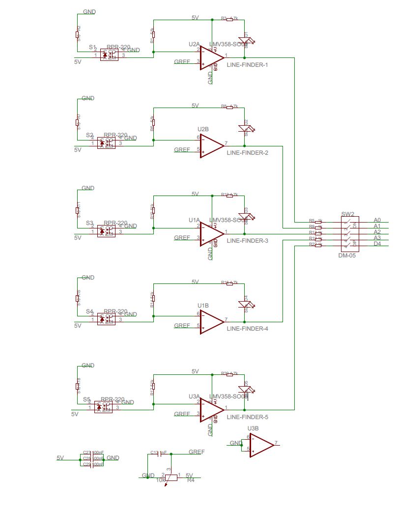

Hi kann mir jemand die Schaltung im Anhang ein bisschen erklären?
Ich weiß das es 5 analoge Sensoren sind die eine Versorgungsspannung von
5V haben.
Warum brauche ich die OP Verstärker und was machen sie?
Für was sind die 1 K Widerstände hinter dem Schalter?
Die LED wird benutzt um den Betriebszustand anzuzeigen?

#5345195
ok, kann ich machen.
> 5V haben.
Gezeichnet sind nur Optokoppler.
Zu der Typangabe RPR-200 findet man aber einen Reflexkoppler.
http://rohmfs.rohm.com/en/products/databook/datasheet/opto/optical_sensor/photosensor/rpr-220.pdf
Der sollte Gegenstände im Abstand von ca. 2...20mm gut detektieren
können.
Die sind als Komparator geschaltet und werden so eingestellt, dass bei
einer bestimmten Schaltschwelle aus dem eher analogen Signal des
Reflexkopplers ein saubere digitales Schaltsignal erzeugt wird.
https://www.elektronik-kompendium.de/sites/slt/0311261.htm
Als Schaltschwelle dient das Signal GREF, welches mit dem Poti R4
einstellbar ist.
Damit entkoppelt man den Ausgang des OPV von nachfolgenden Schaltungen
etwas. Das macht sich vor allem dann gut, wenn in nachfolgenden
Schaltungen  mal ein Kurzschluss ist (Strombegrenzung).
Ja, wobei die nicht leuchten, wenn der Sensor was sieht, sondern wenn
der Sensor quasi nichts sieht.
Wenn der Sensor was detektiert, zieht er den Pegel an neg. Eingang des
OPV auf gnd runter. Der Ausgang des OPV geht dann aber auf HIGH (LED
geht aus).
Noch was zur Form: Die Schaltung ist gruselig (schlampig gezeichnet).
-> mal gnd unten, mal gnd oben, bei 5V das gleiche Elend.
-> Für diese virtuellen Verbindungen z.B. GREF gibt es in der kleinen
Schaltung keinen Grund, außer es max. unübersichtlich zu machen.
-> Die Pegel 5V am zweiten und vierten OPV hängen einfach so in der
Luft.
-> Die Block-C C27....29 kann man auch dahin zeichen, wo sie hingehören.
-> Für gnd und 5V gibt es nicht mal ein vernünftiges Schaltzeichen
Gruß Öletronika
Gast #5346516
okay top, danke ,das habe ich alles verstanden, was ich mich aber nun
frage. Wenn ich ein analoges Signal habe, warum leg ich das nicht
einfach auf einen Analogen Eingangspin vom Microcontroller bzw ADC? Oder
macht man das falls der µC keinen internen adc hat?
#5346533
Weil ein analoges Signal keinen Interrupt auslösen kann, weil das
Auslesen mehrerer Analogeingänge viel länger dauert und weil man die
Analogeingänge vielleicht für wichtigeres braucht.
Wenn dass alles keine Rolle spielt kann man auch per ADC einlesen und
die benötigten Schaltschwellen experimentell ermitteln.

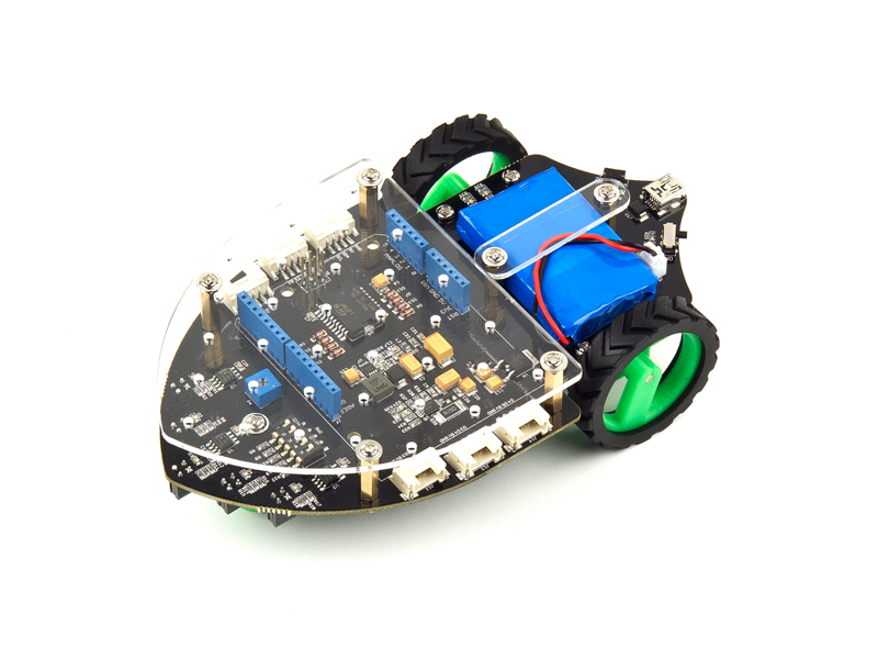

Ich bin gerade noch im Studium und wollte nebenbei mich ein bisschen mit
Roboter beschäftigen. Jetzt hab ich mir einen Shield Bot zugelegt, der
ist Arduino Kompatibel, kann aber zurzeit nur durch seine
Reflexionssensoren einer Linie folgen.Jetzt hab ich mir überlegt da wir
eh gerade Leiterplatten Design haben, ich mach mir eine kleine
Erweiterungsplatine mit weiteren Sensoren, damit ich den Roboter durch
zb Infrarotsensoren oder Ultraschallsensoren alleine durch einen Parcour
mit Hindernissen fahren lassen kann. Jemand irgend welche Vorschläge

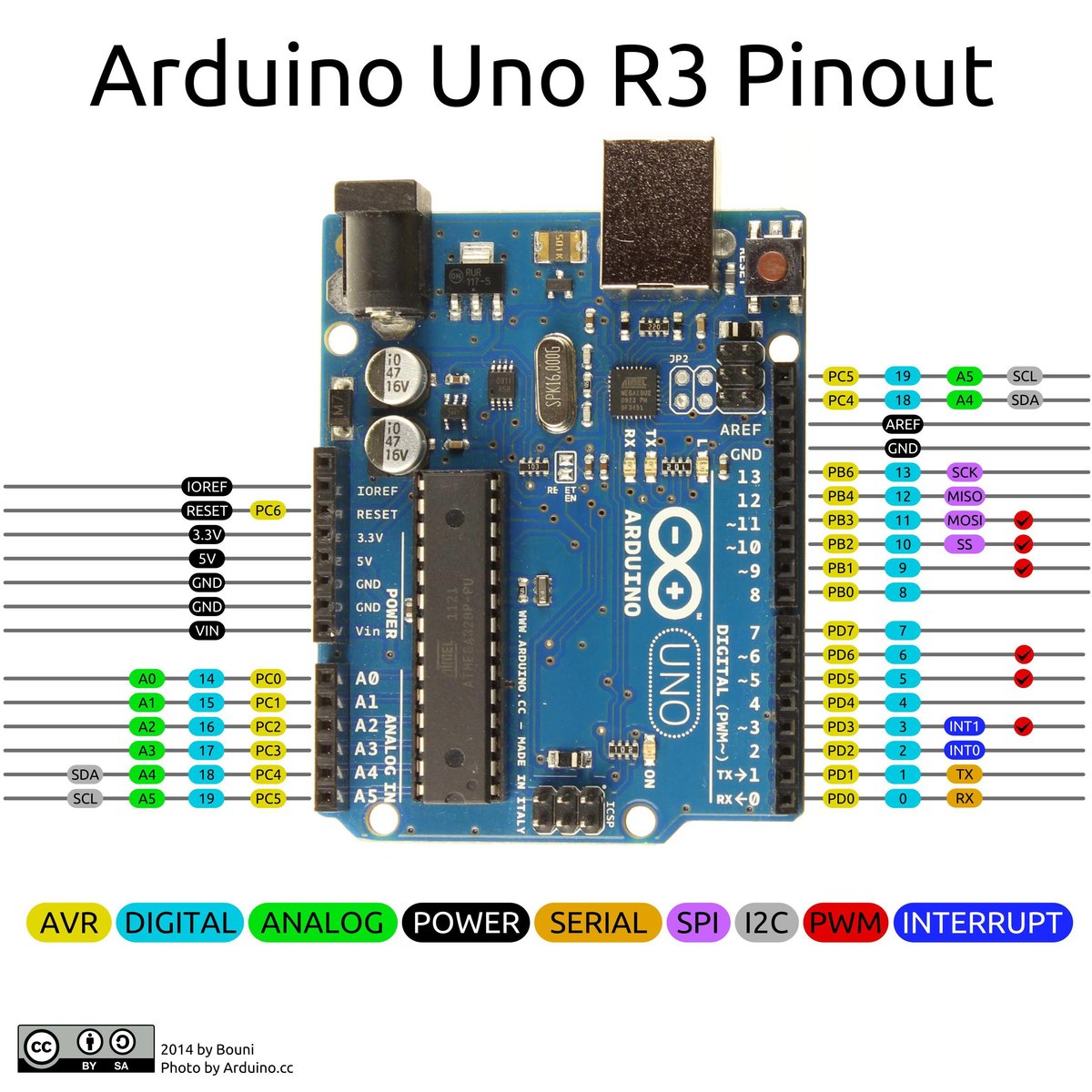

oder Erfahrungen welche Sensoren sich gut eignen oder ob ich zu analogen
oder digitalen greifen soll. Es sollten schon SMD Sensoren sein zum
löten.Die Linefindersensoren sind leider an die einzigen analogen und
digitalen Pins A0-A3 und D4 angeschlossen, das bedeutet das ich doch
lieber zu analogen greife und das Signal per OPV Schaltung Digitalisiere
oder. Ich habe mal ein paar Anhänge angefügt und bin über jeden Input
happy :):)
