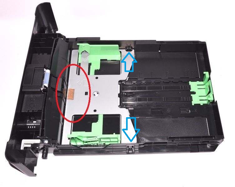

Meine Eltern haben einen Laserdrucker Brother HL-2250DN. Da funktioniert
der Papiereinzug nicht mehr. Häufig ist es ja so, dass da die grippigen
Gumiröllchen verstaubt sind: Wenn die gereinigt werden, funktioniert's
wieder. Diesmal ist das nicht die Ursache.

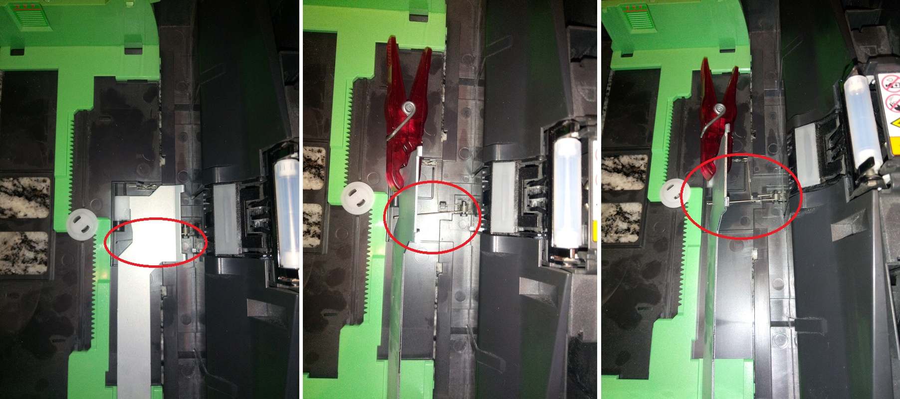

Bei der Papierkassette unter dem 1. Übersichtsbild, entdeckte ich unter
dem rot Eingekreisten eine Klappe, die den Papierstapel anhebt fürs
Einziehen des Blattes. Unter dieser Klappe hat's eine kleine Feder
(siehe 2. Bild, Bilderreihe), die nutzlos scheint - gemeint: Ich weiss
nicht, gegen was die federt, resp. die übt gegen nichts eine Spannkraft
aus. ..und ich weiss auch nicht, wo die eingehängt werden sollte. Fehlt
da etwas?
Frage 1: Hat jemand eine ähnliche Papierkassette und könnte mal sehen,
wofür die ist? (im 1. Bild mit blauen Pfeilen: Da lässt sich die grosse
Klappe ganz einfach rein- und raus-clipen)
Frage 2. falls sich jemand das aus Frage 1 nicht getraut: Wenn kein
Papier in der Papierkassette drin ist, ist dann die Klappe angehoben
oder nicht?
Vielen Dank für Hilfe oder Inputs. Es wäre schade, wenn ich ein
funktionstüchtiger Drucker ersetzt werden muss, nur wegen etwas Kleinem,
das gerichtet werden könnte.
#5345073
Ich habe hier einen HL-2540DN mit identischer Papierschublade und
funktionierendem Einzug. Bei mir sieht die sese Feder genau so aus wie
bei dir, da scheint also nichts zu fehlen. Die einzige für mich
erkennbare Funktion der Feder ist die, auf der Unterseite der Schublade
herauszuragen und das Einrasten zu unterstützen.

Gast #6565437
In der Papierkassette selbst ist keine Feder. Sondern das Papier in der
Papierkassette auf dem silbernen Blech wird über einen
Zahnradmechanismus angehoben. Der greift dann zusammen, wenn die
Papierkassette in den Drucker eingeschoben ist.
Hierin habe ich die Lösung gefunden:
Normalerweise bringt ein weißer Feeder Cam Lever die Zahnräder für den
Einzug aus Tray 1 noch im Druckergehäuse in Eingriff. Und nur dann
bewegt der E-Motor, der im Gehäuse ist, auch wirklich das Papier nach
oben. Typisch ist dort aber an dem Feeder Cam Lever ein kleines Stück
abgebrochen, sodass der nicht mehr in seiner Führung ist und dieses
Ineinandergreifen der Zahnräder dann nicht mehr funktioniert.
Quick and Dirty Lösung: Papierkassette raus, vordere und hintere Klappe
aufklappen, linke Abdeckung des Druckers abnehmen (Beim HL-2250DN: vorne
zwei Rastnasen, hinten eine Rastnase, dann oben zuerst aushängen, dann
unten, man braucht bisschen Geduld, um die Seitenabdeckung
rauszuruckeln).
Dann den T1 Motor rausnehmen (kleine schwarze Raste aushaken, dann
rausnehmen), und dann den Feeder Cam Lever wieder richtig auf seine
schwarze Führungsstift bringen und dann zurückdrücken (weg vom Gehäuse),
so dass er die zwei weißen Zahnräder wieder dauerhaft im Eingriff
bringt.
Im Video: https://www.youtube.com/watch?v=zUimxTn4m9w
Dieser erste Weg braucht keine neuen Teile. Aber der kaputte Feeder Cam
Lever bleibt halt an der einen kleinen Stelle kaputt. Der Drucker geht
trotzdem.
Schon nach dieser Quick and Dirty Lösung zieht der Drucker das Papier
wieder verlässlich aus dem Tray 1 (also der Papierkassette) ein.
Wer das permanent lösen will: neuen Feeder Cam Lever kaufen und
installieren. Dann ist er wieder ok, und ist auch wieder in der Führung
hinten drin.
