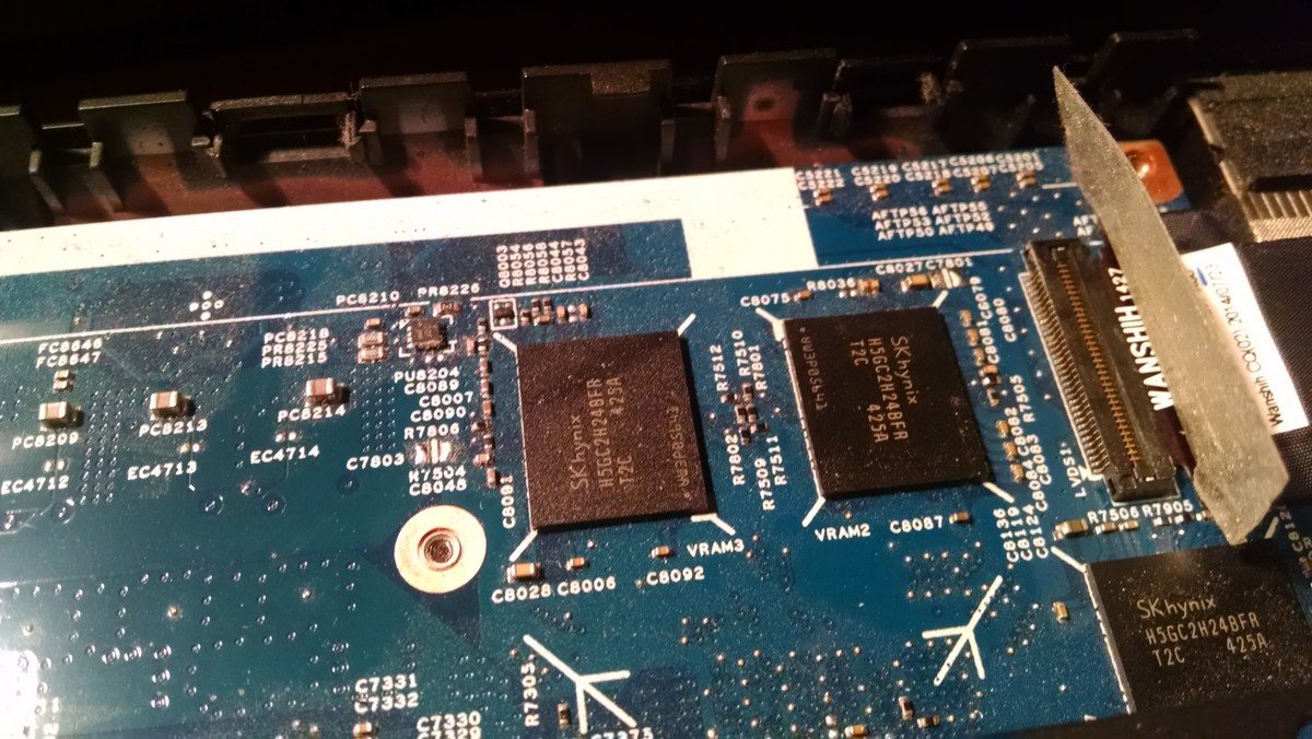

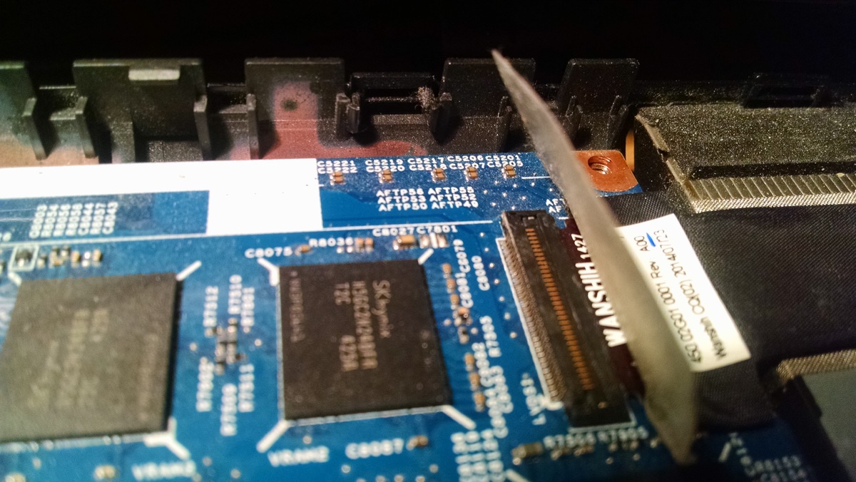

OP #5346478
Ausschließen kann ich es nicht. Normalerweise arbeite ich an sowas sehr
vorsichtig, eventuell aber durch das Rumtesten (gerade wegen des
Verdachts auf lockere Steckverbindung).
Habe dir 2 Fotos gemacht auf denen man hoffentlich einigermaßen die
Umgebung um den Stecker erkennt. Ich finde hier nur zwei freie
Lötstellen auf denen etwas Sicherungs-Ähnliches gewesen sein könnte.
EDIT: Moment, hier gerade auf einer Seite nochmal die Platine
begutachtet, die ich gestern Bauteilweise mit meiner vergleichen hatte.
Auf der Rückseite oben rechts von der GPU. Könnte sie das sein?
https://trinhanlaptop.vn/wp-content/uploads/2016/05/IMG_1972-Medium.jpg
Gast #5346600
ich kann nicht verstehen warum du nicht einfach ein scharfes Foto
des Steckverbinders ohne angestecktes Kabel hier reinstellst.
Oder ist es so dass du gar keine Hilfe suchst sondern uns mit einem
Elektronik Suchbild beglücken willst?
Wenn du das nicht schaffst musst du wohl einen neuen Laptop kaufen oder
irgendwo hingehen damit Sie für dich die Sicherung suchen. Hier
jedenfalls gibt es Hilfe zur Selbsthilfe was auch bedeutet dass du schon
auch selbst aktiv werden solltest. Das bedeutet auch keine eltsamen
Links auf nichtssagende Bilder.
Sorry wenn das etwas grob klingt aber schlieslich bekommst du hier Hilfe
umsonst.
Thomas

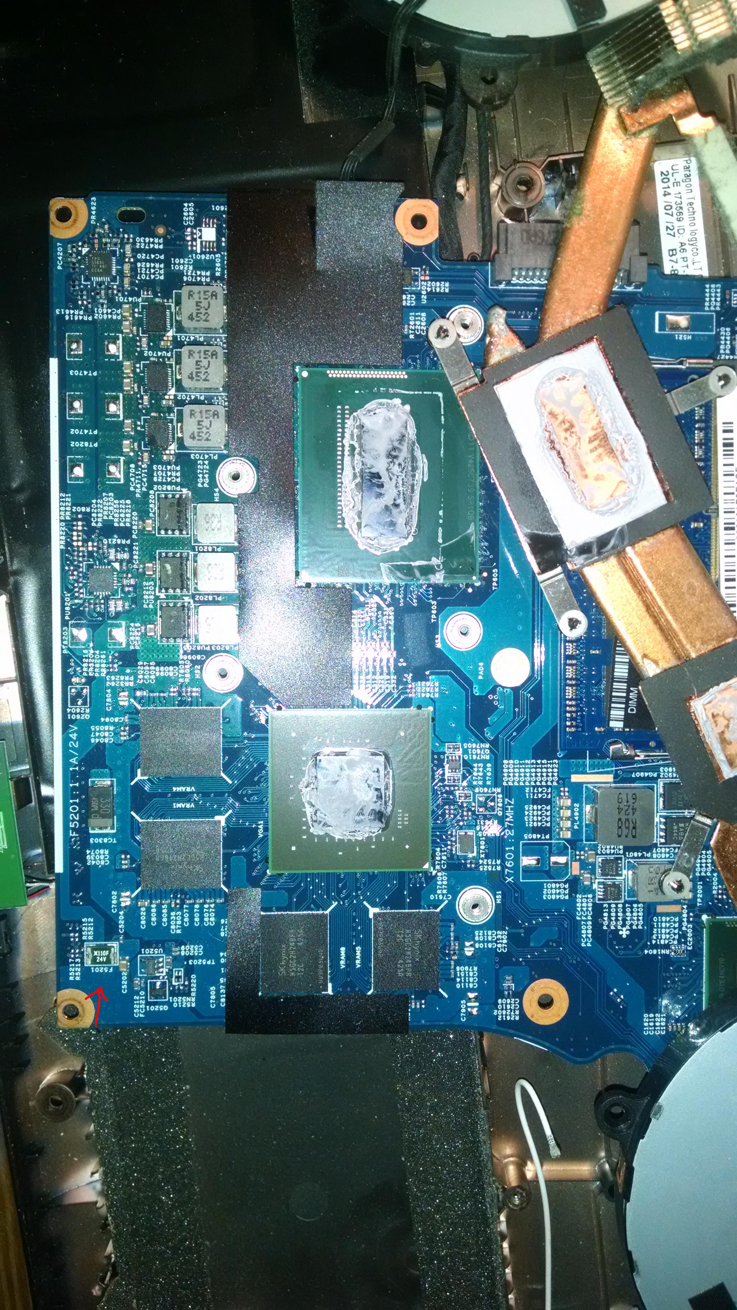

OP #5346915
Unter dem Stecker waren keine weiteren Bauteile zu sehen, deshalb hatte
ich ihn dran gelassen. hier nochmal ein Bild ohne den Stecker.
Zu meinem Gedankengang, fälschlicherweise vermutete ich an einer der
markierten, "freien" Lötstellen eine durchgebrannte Sicherung. Bei der
Menge der ungenutzten Lötstellen macht das aber keinen Sinn. Nur das
Zinn schimmerte so trügerisch, dass ich Bauteilreste sah, wo eigentlich
keine waren.
Egal, ich hab die Platine mal ganz herausgenommen und vom Kühler befreit
 davor hatte ich mich ein wenig gedrückt, daher das externe Bild, was
meine Fotografiekünste eigentlich fast schon übertrifft.
In einer Ecke (wieder rot markiert) bin ich sicher ich eine grüne
Sicherung zu erkennen, Benennung mit "F". Bis auf die weißen, kleineren
flinken SMD-Sicherungen kenne ich keine anderen Bauweisen. Der
Leiterbahnquerschnitt spricht aber schon für eine Spannungsversorgung.
Leider messe ich an der Sicherung doch noch Durchgang. Im Betrieb
gemessen ob auch wirklich Spannung anliegt konnte ich bisher nicht
bewerkstelligen.
Ist meine Herangehensweise bisher besser nachvollziehbar und korrekt?
Grüße, Steffen
