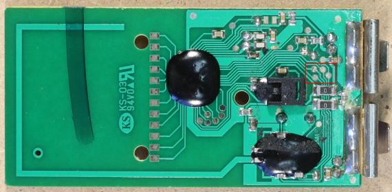

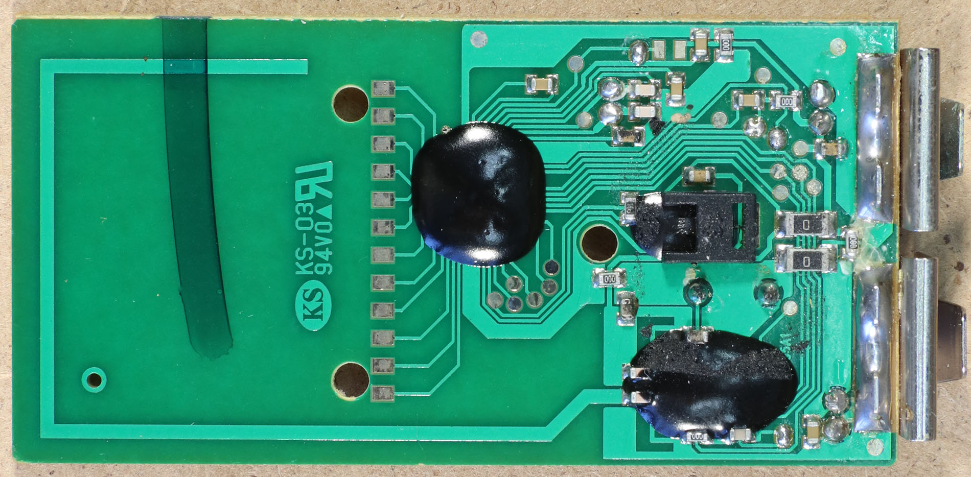

Foto von der 30.3155: Auf der anderen Seite gibt es nur noch 2 Quarze
(10 MHz und ein Uhrenquarz) und 2 Elkos. Keine offensichtliche
Einstellmöglichkeit.

Man könnte recht mühselig die vier Leitungen zum RFM COB auf der Platine
anzapfen, um die Konfiguration zu erschnüffeln. Davon ist mit Sicherheit
einder der nIRQ, den man nicht benötigt - die anderen sind der SPI.
