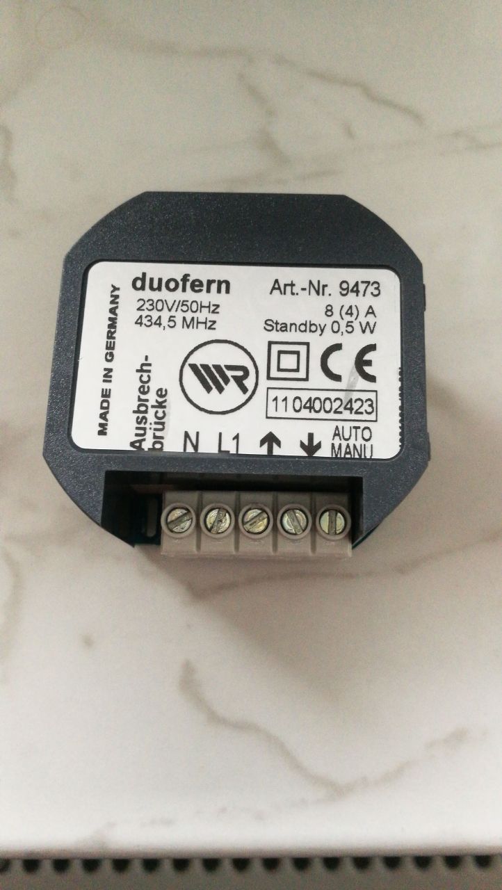

Hallo Forum, ich habe folgendes Problem: Im Einsatz sind mehrere Jalousietaster von Rademacher Typ 5615-UW Die Taster sind in der Nähe der Fenster, auf zwei Stockwerke, an verschiedenen Sicherungen bzw. verschiedenen Außenleitern installiert. Nun kommt es in unregelmäßigen Abständen vor, dass an den Jalousietaster eine Überspannung auftritt und der Schalter dabei zerstört wird. Den Spuren auf der Platine des Tasters nach zu urteilen, tritt die Überspannung zwischen L und N auf. (siehe Bild.) Wenn bspw. ein Schalter getauscht wird, kommt es vor, dass beim Zuschalten der Sicherung direkt wieder eine Überspannung entsteht und der Jalousietaster wieder zerstört ist. Im anderen Fall tritt die Überspannung scheinbar in dem Moment auf in dem die Jalousie gefahren werden soll. Genau kann ich das aber nicht sagen Ich habe die Installation, N-Anschlüsse etc. überprüft. Widerstandsmessung am Taster, zwischen N und PE weisen Werten unter 1 Ohm auf. Zu erwähnen wäre noch, dass das Haus eine Solaranlage hat und es (scheinbar) häufiger zu Überspannungen kommt, wenn stark die Sonne scheint. Kann aber auch nur Zufall sein. An den Hersteller habe ich auch bereits einen Taster geschickt zur Fehleranalyse. Der meinte nur lapidar "Überspannung am Eingang hat das Gerät zerstört" Nur wo kommt die Überspannung her? Mittlerweile geht es schon ordentlich ins Geld da die Dinger häufig kaputt gehen. Ich benötige daher dringend eure Unterstützung bei der Fehlersuche. Idee meinerseits war es nun evtl. mit einem RC-Glied (oder Ähnlichem) Spannungsspitzen abzufangen. Bspw.: https://www.reichelt.de/?ARTICLE=206806&PROVID=2788&gclid=EAIaIQobChMIkrbpj63h2QIVarHtCh3hqA8BEAQYCiABEgKwcfD_BwE Nur wie dimensioniere ich das RC-Glied? Haltet Ihr es für eine brauchbare Lösung? Normalerweise werden RC-Glieder parallel zum Schaltkontakt eingebaut. In diesem Fall würde ich es aber Parallel zum Taster (zwischen N und L) einbauen. Was haltet Ihr von der Sache? Ich hoffe auf eure Hilfe. Danke im Voraus.

Mal den hersteller fragen was die für nen mist verbauen.. Ob das jetzt nen qualitätsprodukt oder bloß neu gelabelter chinadreck ist. Zeig doch mal fotos. Es sollten sich auch infos finden lassen, wie die maximale eingangsspannung ist..? Ich hätt jetzt gesagt längswiderstand und vdr sollten helfen, aber irgendwas muss der hersteller ja auch zum schutz verbauen..

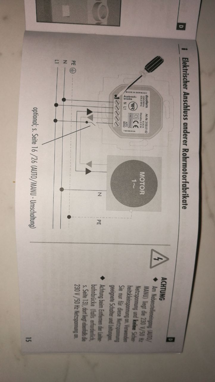

Hallo Forum, ich habe folgendes Problem: Im Einsatz sind mehrere Jalousietaster von Rademacher Typ 5615-UW Die Taster sind in der Nähe der Fenster, auf zwei Stockwerke, an verschiedenen Sicherungen bzw. verschiedenen Außenleitern installiert. Was meinst du damit, werden zwei unterschiedliche Phasen zur Steuerung benutzt? Dann wären 400V~ im Spiel... Foto mal etwas heller Laut Anschlussbild wären die Steuer- Eingänge E1/E2 betroffen
Mit unterschiedlichen Phasen meine ich, dass nicht alle Jalousien/ Taster am gleichen Aussenleiter hängen. Damit wollte ich deutlich machen, dass das Problem nicht an einer bestimmten Phase oder nur eines „Null-Abgang“ liegen kann. Natürlich ist an einem Taster nur eine Phase. Anders würde es wohl nicht funktionieren bzw. es gäbe wohl öfter einen Kurzschluss ?

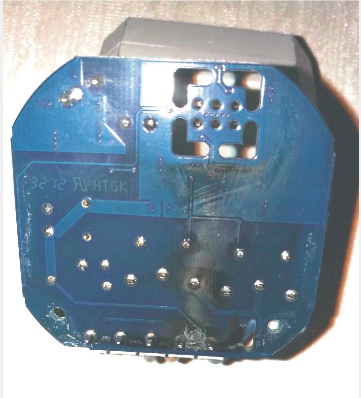

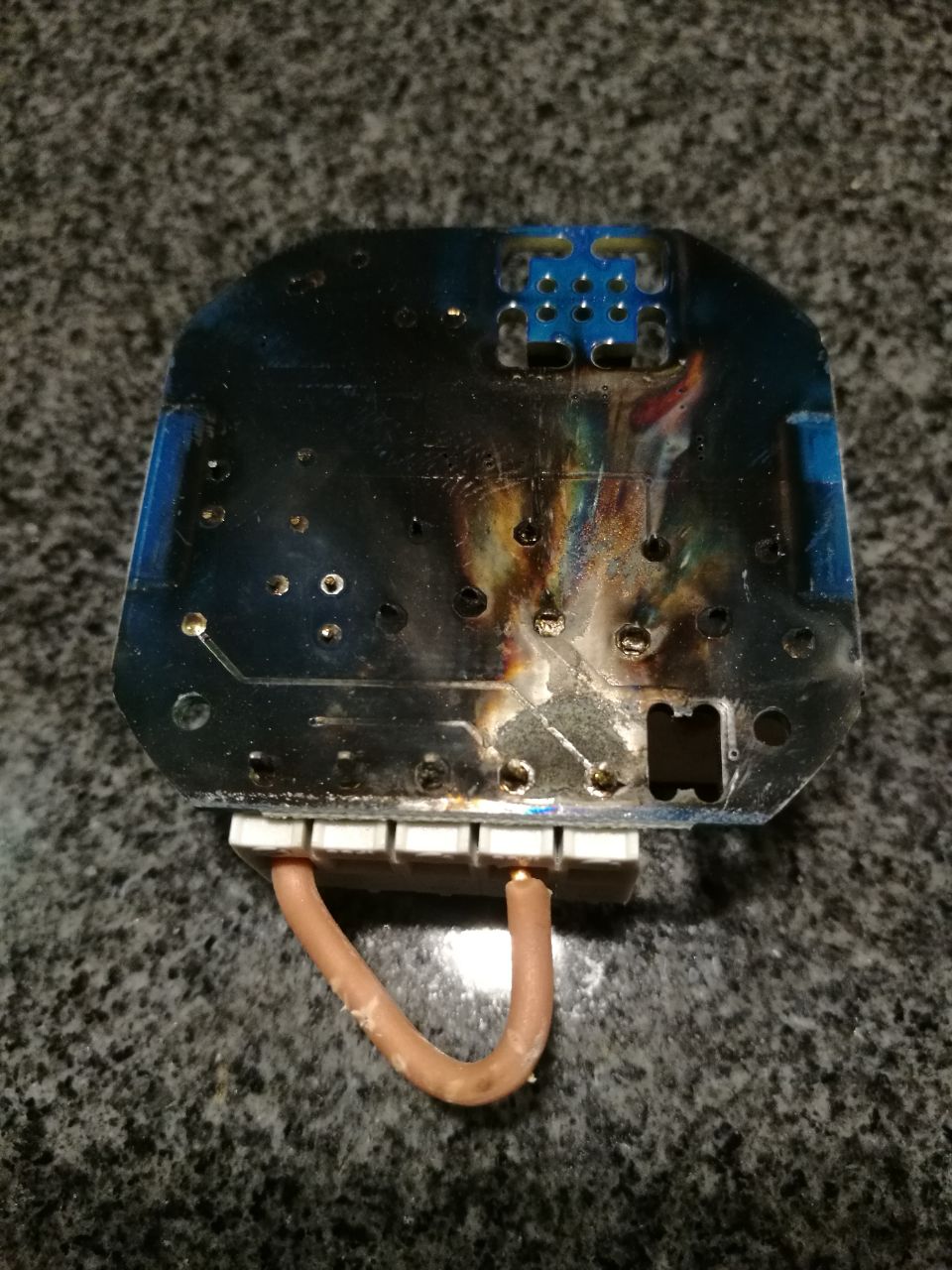

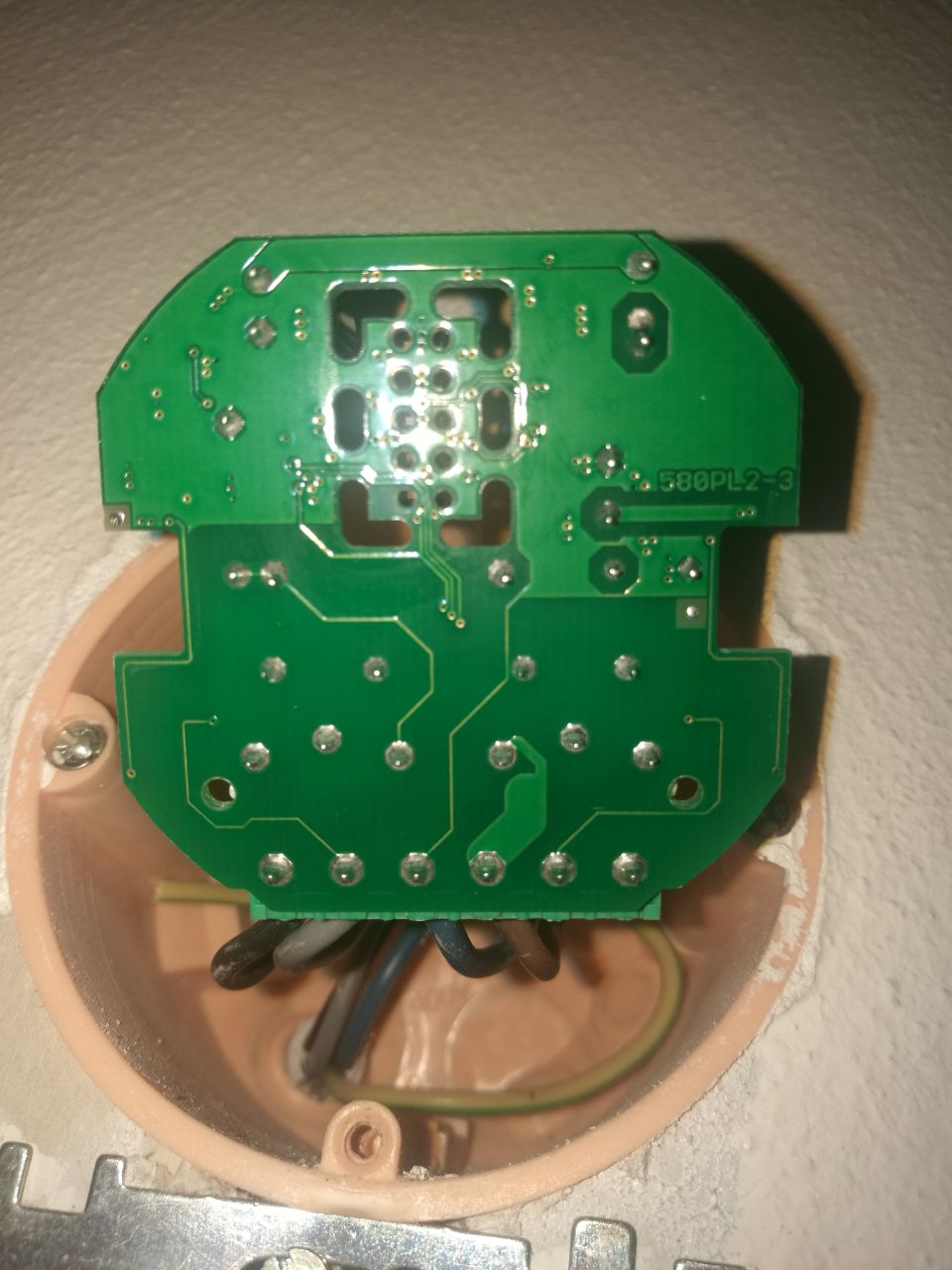

Dirk H. schrieb: > Meine Vermutung ist, dass es der Taster selbst ist. Das Problem ist die > Konfiguration der Platine. Was sind denn das für Taster, die da kaputt gehen. Einer Schmauchspur auf der Rückseite einer Platine kann man nun wirklich nicht ansehen, was da genau den Heldentod stirbt.

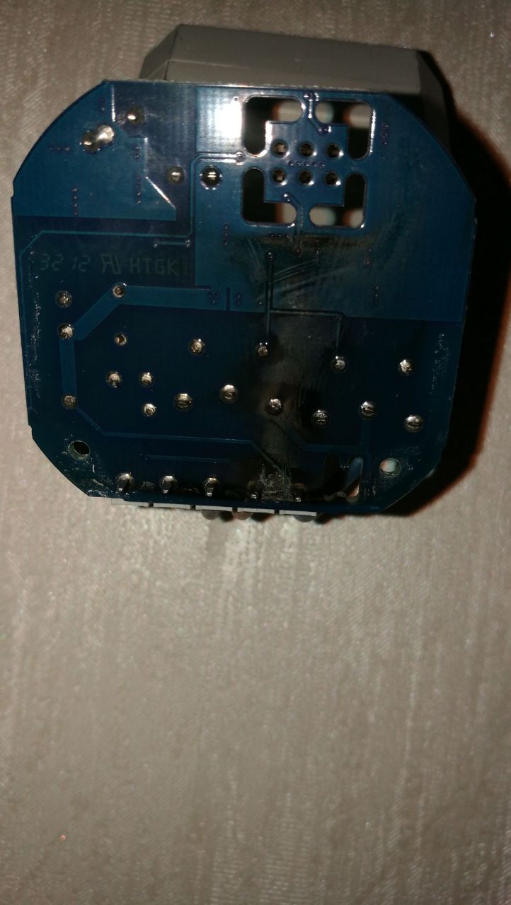

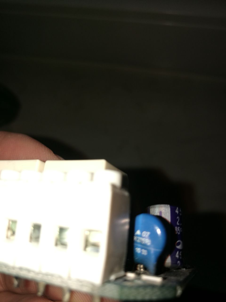

Thomas K. schrieb: > Foto mal etwas heller Das zeigt die Platinenrückseite und also fast nichts.
Rufus Τ. F. schrieb: > Thomas K. schrieb: >> Foto mal etwas heller > > Das zeigt die Platinenrückseite und also fast nichts. Das Originalbild zeigt noch weniger ;-) Ich hätte auch gerne mal die Rückseite der Platine betrachtet. Vielleicht stellt Dirk Hoffmann ja nochwas brauchbares rein.

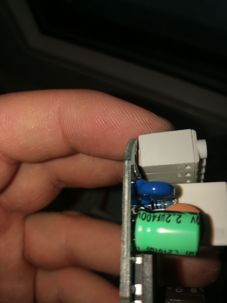

So, hier mal noch Bilder. Auf der Platine geht wohl meist ein Wiederstand kaputt. Dieser sitzt auf der Leiterbahn des N. Von Anschlußklemme N aus betrachtet, kommt zuerst dieses Blaue Bauteil (Kondensator oder Ähnliches) und dann der Widerstand. Die N Leiterbahn brennt auch zum Teil durch, wie auf dem BiLd zu sehen. Zur Orientierung das Bild auf dem die Klemmenbezeichung zu sehen ist, ist von oben auf die die Platine, Bauteilsicht. Auf dem Bild mit der Leiterbahn ist es also umgekehrt. N ganz rechts. Das Schaltplan Bild von Thomas K. zeigt die neue Version des Herstellers. Rademacher hat vor kurzem die Platine bzw. die Funktionen geändert. Vielleicht auch aus dem Grund, dass bei der alten Version öfter mal etwas kaputt geht. Mal abwarten. Die neue Variante habe ich jetzt mal zum testen. Bild vom Schaltplan der alten Version habe ich auch beigefügt.

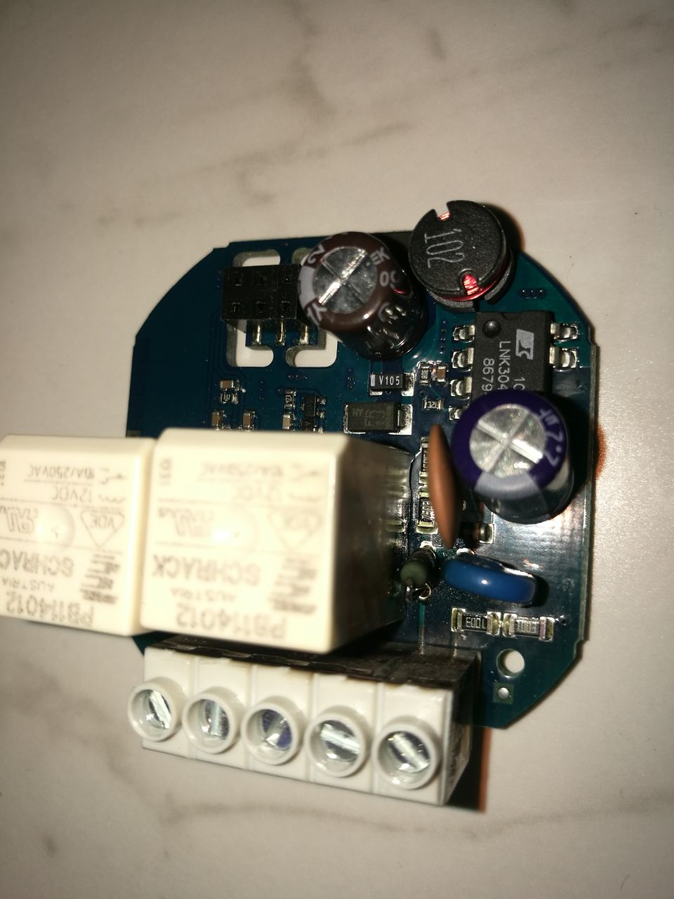

Heinz B. schrieb: > Bilder Hallo, prima! könntest Du von der Nachfolger Platine auch noch ein paar Fotos von der Bestückungsseiten machen?

Heinz B. schrieb: > Auf der Platine geht wohl meist ein Wiederstand kaputt. Das ist eine Spule die auch als Sicherung dient! Der eigentliche Defekt ist der LNK304.

Heinz B. schrieb: > Hmm, ok. > > Und was heißt das? Man kann die Dinger reparieren. Aber zunächst solltest du nach dem Fehler in deiner Hausinstallation suchen. Die Idee ein Filter vorzuschalten ist jedenfalls eine Schnapsidee.
Für mich sieht das so aus, als ob der blaue 275V Varistor über denn 110 Ohm Widerstand ableitet was diesem einfach zu viel ist.

Thomas O. schrieb: > Für mich sieht das so aus, als ob der blaue 275V Varistor über denn 110 > Ohm Widerstand ableitet was diesem einfach zu viel ist. Dann wären die Leiterbahnen nicht verdampft.

> Die Theorie "fliegender N" ist mit zu salopp, zu lapidar. Die Rohrmotore sind elektrisch nicht ohne, typischerweise drei Anschlüsse und ein Kondensator zur Phasenverschiebung für den halben Drehstrommotor. Der offene Relais/Schaltkontakt ist spannungsmäßig gut belastet, würde persönlich mit doppelten 230 VAC kalkulieren. Auch doof wenn jemand schnell zwischen Auf/Ab umsteuert. Was nie geht sind mehrere Rohrmotore parallel. Guck dir mal Beitrag #1463408 an : Zitat: > Diese Rolladenmotoren sind Drehstrommotore, die mit einem > Phasenschieberelko betrieben werden. Schaltet der Endschalter in einer > Richtung aus, so gibt es eine Spannungsspitze die dir den Triac > durchhaut. Noch schlimmer ist die Spitze auf der Leitung der > Gegenrichtung, da habe ueber 700V gemessen. Butzo

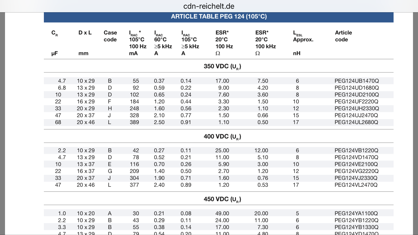

Thomas K. schrieb: > Der Elko ist ja erstmal wie ein Kurzschluss für alles was davor ist. Der da verbaute 2,2µF/450V hat einen ESR von ca. 70 Ohm!
hinz schrieb: > > Der da verbaute 2,2µF/450V hat einen ESR von ca. 70 Ohm! ... Im ungünstigsten Monent fließen immer noch ~5A Einschaltstrom. p.s. Bei ESR von 70 Ohm wärcdeevbei mit Tod ?

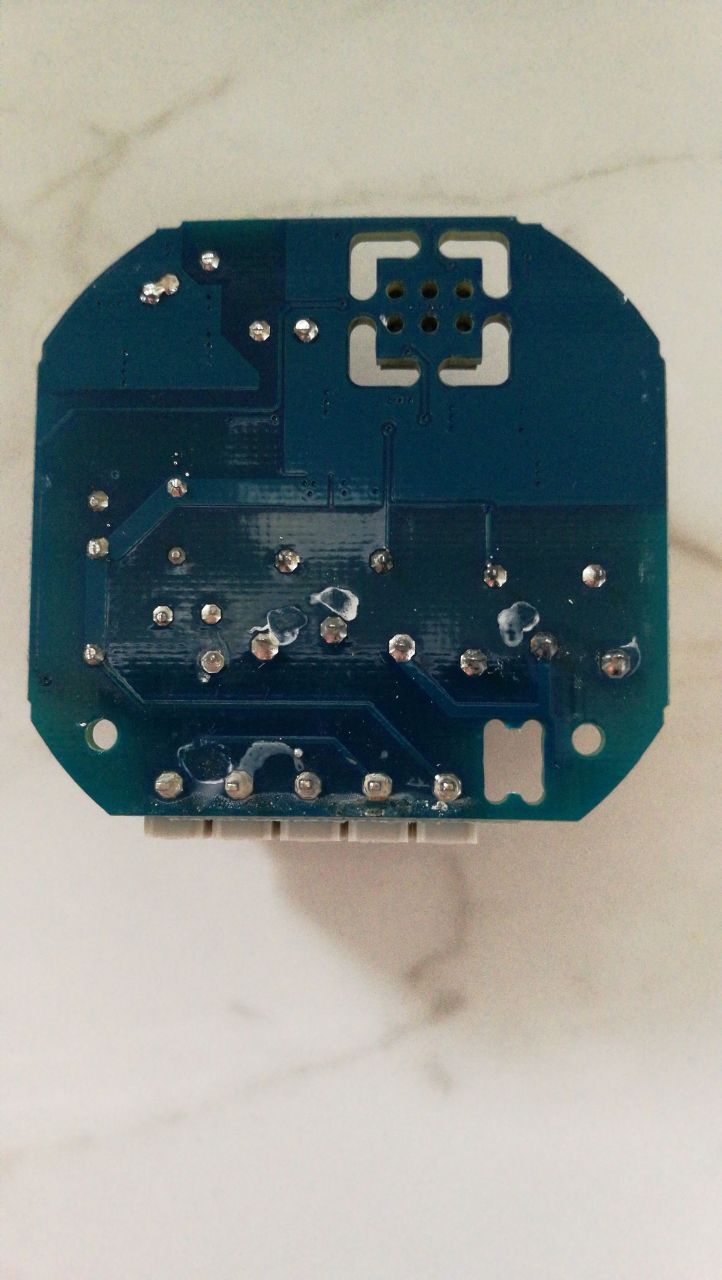

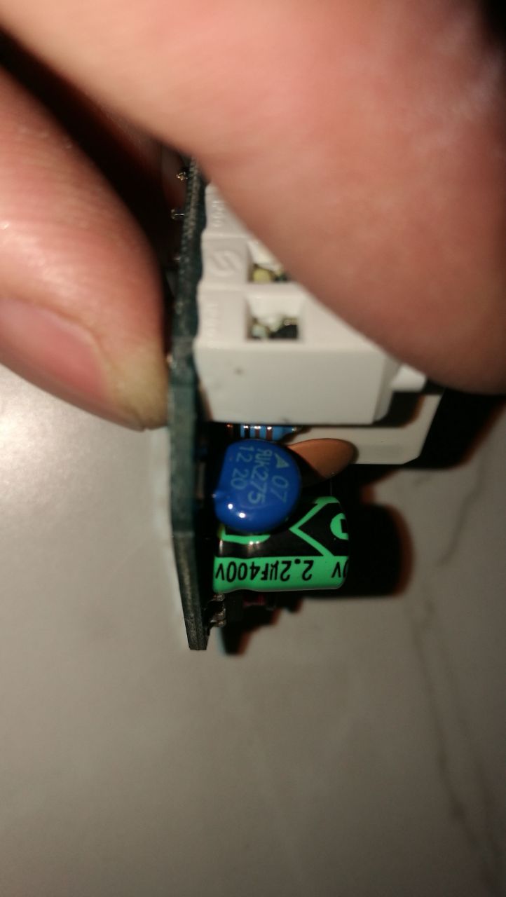

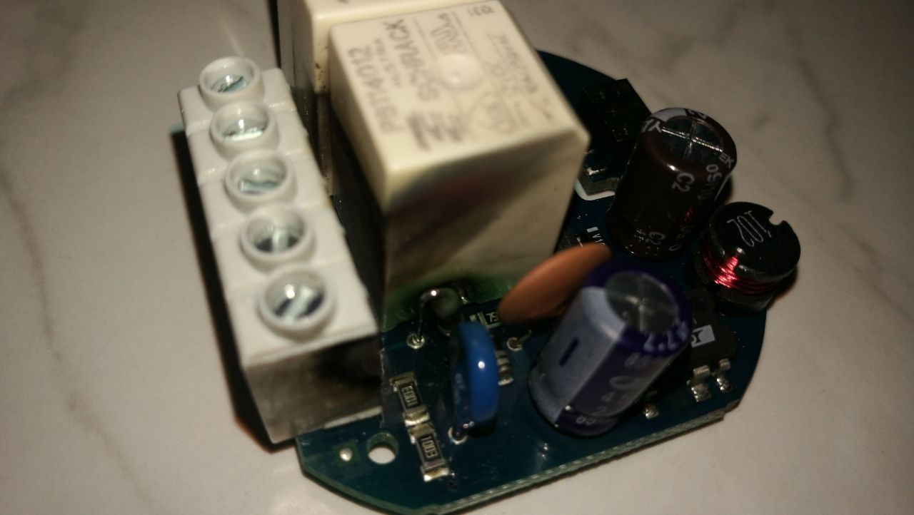

Hier sind Bilder vom neuen Typ. Passend zum Bild „Troll1“ von Thomas K. Helllere Bilder von der defekten Platine Typ „alt“ kommen noch.

Heinz B. schrieb: > Hier sind Bilder vom neuen Typ. Passend zum Bild „Troll1“ von Thomas K. Da sehen die Lötpunkte aber wesentlich besser aus! Und man sieht ja, dass ein Relais beteiligt ist, ebenfalls mit schlechten Lötstellen (lt. Bild des TO), das war eine Verkettung von vielen schlechten Lötstellen... Aber sicher keine Überspannung!

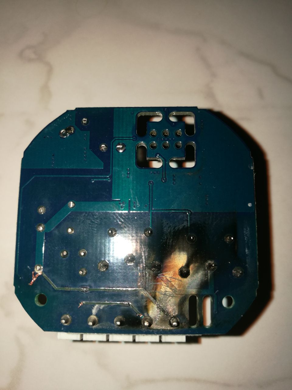

Weitere Bilder von Typ „alt“
Heinz B. schrieb: > Nun kommt es in unregelmäßigen Abständen vor, dass an den Jalousietaster > eine Überspannung auftritt und der Schalter dabei zerstört wird. Hi, wurde hier schon Feuchtigkeitseinwirkung genannt? Kondenswasser ? So ähnlich sahen die "Schmauchspuren" beim Stecker für die Waschmaschine von innen aus, der versehentlich einmal runtergefallen war und von innen feucht geworden ist. Schrack 10 A /250VAC Was zieht die Last tatsächlich? Im Überlastungsfalle brennen doch eher die Kontaktstücke ab, aber auf der Platine gibt es da nicht solche "Schmauchspuren". ciao gustav
Heinz B. schrieb: > Weitere Bilder von Typ „alt“ Karl B. schrieb: > wurde hier schon Feuchtigkeitseinwirkung genannt? > Kondenswasser ? Könnte leicht sein, dass Kondenswasser eine schwere Rolle dabei spielt, da die Elektronik samt Relais auch Wärme abgeben - oder auch mal nicht oder weniger... Und die Spuren deuten schon auf Feuchtigkeit, auch die Lötstellen werden irgendwann zerfressen...
Beim letzten Bild sieht man auch gut, dass sich der Brand von unten nach oben ausdehnte - etwas zu viel Feuchtigkeit und es zündet durch - so sieht auch die Platine aus...
