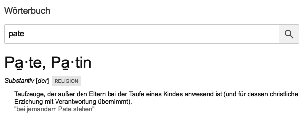

Wenn man Lötpate macht - also Kolophonium in 2-Propanol auflöst, machen ja manche Leute noch Aspirin rein Warum machst man das -- und vor allem wieviel?

Walter K. schrieb: > Wenn man Lötpate macht Ja, wer kennt ihn nicht. Den berühmt-berüchtigten Lötpaten? Hier gab's schon mal was: Beitrag "Herstellung eines Flussmittels ähnlich RMA-223 möglich?" Beitrag "Löthonig Marke Eigenbau"

John schrieb: > Ja, wer kennt ihn nicht. Den berühmt-berüchtigten Lötpaten? es hätte vielleicht 'Paste' statt 'Pate' heissen sollen? Aber klar, der Fachmann assoziiert im Zusammenhang mit Löten erstmal die Mafia, bevor ihm Lötpaste einfällt
