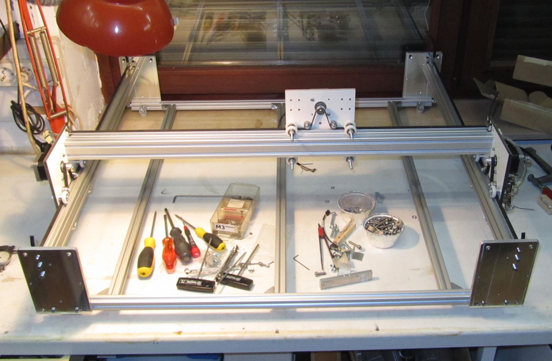

ich habe mir die Idee in den Kopf gesetzt, eine CNC-Fräse ähnlich der
Inventables X-Carve https://www.inventables.com/technologies/x-carve mit
1x1m Fräsbereich zu bauen. Gefräst werden soll Holz, Kunststoff und auch
Alu.
Die X-Carve schafft Alu gerade so, daher würde ich meine Fräse etwas
steifer auslegen indem ich einfach dickere Aluprofile nutze. Interessant
ist auch, dass die X-Carve auf teure Kugelgewindespindeln verzichtet und
einfach nur einen Riemenantrieb verwendet.
Um die Baukosten aufs Wesentliche zu fokusieren würde ich gerne
ebenfalls Rollenführungen verwenden. Leider bin ich da überhaupt nicht
fündig geworden.
Hat jemand eine Ahnung wo ich Aluprofile + entsprechende Laufrollen
herbekomme? Die Laufrollen sollten natürlich auch präzise und
verchleißarm sein. Ich gehe außerdem davon aus, dass Profil + Rollen
zueinander passen müssen. Die X-Carve nutzt hier Profile mit V-Slot,
sehe ich. Ich habe allerdings bei Igus z.B. auch schon
Laufrollenkonstruktionen gesehen bei denen ins Profil zwei
Präzisionswellen eingesetzt waren und am Laufwagen einfach Kugellager
mit dem entsprechended gegensätzlichem Profil angeschraubt waren, das
sah auch ziemlich stabil aus.
Ideen? Oder ist das einfach nicht für günstig geld zu bekommen? Ein
Linearwagen-Set kostet z.B. bei CNC-Discount auch immerhin 205€ bei 1,2m
Länge.

>Hat jemand eine Ahnung wo ich Aluprofile + entsprechende Laufrollen herbekomme?
ebay war mein Freund...
Ich habe es ähnlich deinem Vorschlag aufgebaut, aber bisher nicht
wirklich benutzt:
Profile von hier:
http://www.ebay.de/itm/ALU-Profil-Aluprofil-20x40-Nut-5-Aluminium-Profil-AlClipTec-/262637463415?var=&hash=item82be6c310d
Laufrollen von hier:
http://www.ebay.de/itm/10-Nylon-Plastic-Carbon-Steel-Pulley-Wheels-Roller-Groove-Ball-Bearings-5-23-7mm-/381771747161?hash=item58e35e8f59:g:UPQAAOSwzaJX2SLy

Die Laufrollen sehen interessant aus aber diese Profile haben halt eine
rechteckförmige Nut. Ich könnte mir vorstellen, dass die Laufrollen da
relativ schnell einlaufen weil die Kontaktfläche ja lediglich eine
schmale Kante

Die Konstruktion reicht sicher als Plotter aus. Aber sicher nicht zum
Fräsen von NE Metallen. Die wird sich nach allen Seiten verwinden und
verbiegen. Lege mal ein Brett auf den Rahmen, darunter eine Meßuhr und
dann einen Sack Kartoffeln rauf und staune.

Mein Portal besteht aus 40x160 Aluprofilen ist 60 cm lang und die
Hohlräume sind mit Ploymerbeton gefüllt. Selbst wenn ich da mit dem
Daumen kräftig drücke zeigt die Meßuhr einen Ausschlag an. Darüber
kannst du ja mal nachdenken.

Ich halte das Konzept auch für Murks, es sei denn es soll nur als
Schneidplotter, Laserschneider oder zum Fräsen von Schaumstoff und Balsa
dienen.
Eine Fräse, die bei 1x1m Arbeitsfläche Alu sinnvoll zerspanen kann ist
mit dem Konzept meiner Meinung nach nicht möglich. Aber das willst du ja
nicht hören, auch wenn du genau danach gefragt hast.
Wenn du das Geld für Kugelgewindespindeln nicht ausgeben willst,
könntest du eine Fräse mit (evtl. verspannten) Trapezgewindespindeln und
entsprechend größer dimensionierten Schrittmotoren bauen.

Auch mit den Profilen wird das sicher keine doppelte Zustellung werden,
aber solange Dir Zustellungen von 0.2-0.3mm reichen und keine tollen
Oberflächen und fürchterliche Geräusche akzeptabel sind probier es aus
und Berichte bitte.
KG Spindeln wirst Du dann eh über kurz oder lang nachrüsten. :-)
Allerdings wird jetzt die Wahl der passenden Alusorte wichtig.
Bei den geringen Zustellungen und der Neigung von Alu zu schmieren kann
das einiges an ausprobieren bedeuten.
Also klar ausgedrückt: Kein Alu vom Schrottplatz oder Baumarkt und Co,
sondern aus verifizierten Quelle mit Möglichkeit das "gute" Alu dann
auch wieder zu bekommen.
Wenn Deine kleinen Fräser einmal an der Schneide zugeschmiert sind, sind
die hinüber.
Bei Fräsern dann hilfreich gerne Typen nehmen für Alu und schmieren
nicht vergessen.
Eine kleine MMS mit Druckluft wirkt hier wunder.
Und vor allem nicht an die Schnittdaten für das HSC orientieren.
Fange mal gemütlich mit 50mm/min an und taste Dich ran.
Hier lohnt es sicher eher mehr Zustellung und weniger Vorschub zu
fahren, weil der Fräser länger hält wen Du mehr Zustellung fährst und
nicht nur die untersten 2/3 Zehntel stumpf werden und der Rest dann
ungenutzt in die Tonne geht.

Halber Punkt für dich, das ist tatsächlich die kleinere Version der
X-Carve mit nur 50x50cm Fräsbereich. Wenn ich mir die Profile dieser
kleinen Fräse allerdings so anschaue dann wird meine Ausführung
vermutlich drei mal so steif. Für das Portal wollte ich ein 80x120mm
Profil verwenden und auch die Seitenprofile und Verbindungsplatten
werden gleich 3 mal so dick wie bei der X-Carve.
Und naja, ich habe ja nicht explizit gefragt, ob ich damit Aluminium
fräsen kann. Es gibt einige Videos auf YT, wo auch die große Version der
X-Carve ohne Verlust des Fräsers oder abscheuliche Rattergeräusche, bzw.
Rattermuster im Fräsbild durch Aluminium durchkommt. Daher soll das
jetzt auch keine Verteidigung dieses Fräsenkonzepts werden und ich
möchte hier nicht beweisen, dass es sich hierbei nicht durchaus um eine
Käsefräse handelt. Ein bisschen Aluminium scheint jedoch nach
Hobbymaßstäben zu funktionieren und das reicht mir dann. Wenns dann noch
mit viel Zustellung und schnell gehen soll müsste die Fräse um ein
vielfaches teurer werden aber hierfür baue ich mir wohl irgendwann
lieber eine separate Fräsmaschine.

noch einen Tipp, Die Profile die Du verbaust, sind NIEMALS GERADE ODER
PLAN !!! Soll heißen, Du musst sie eh erst bearbeiten(lassen). Deswegen
braucht man eine Fräse, wenn man eine Fräse bauen will. Suche mal nach
"Moederl". Der hat ne Menge dazu veröffentlicht. Dann melde Dich in der
CNCEcke an. Dort sitzen und helfen kompetente Leute aus der Branche.  Du
solltest Dir ein Budget einrichten.
