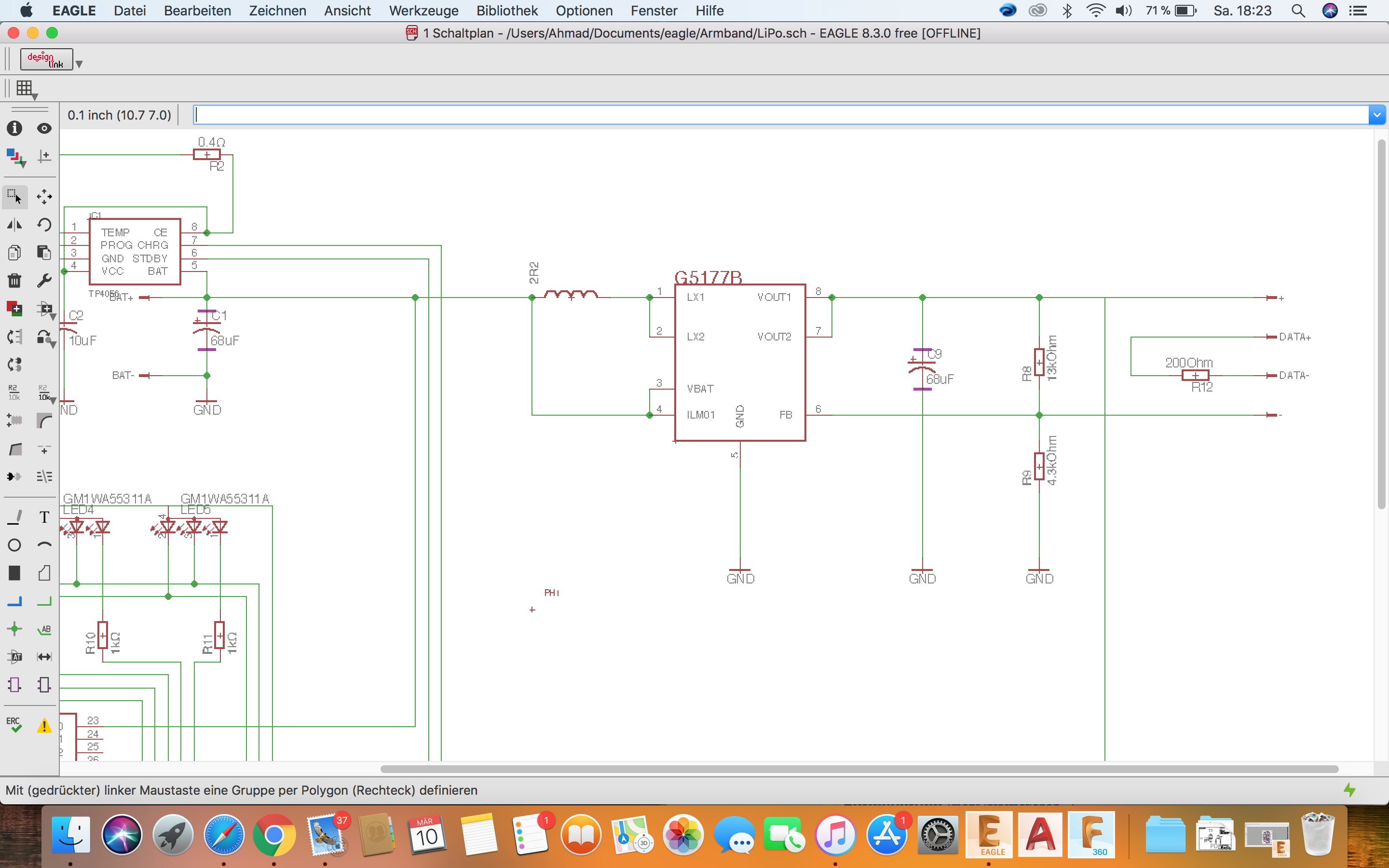

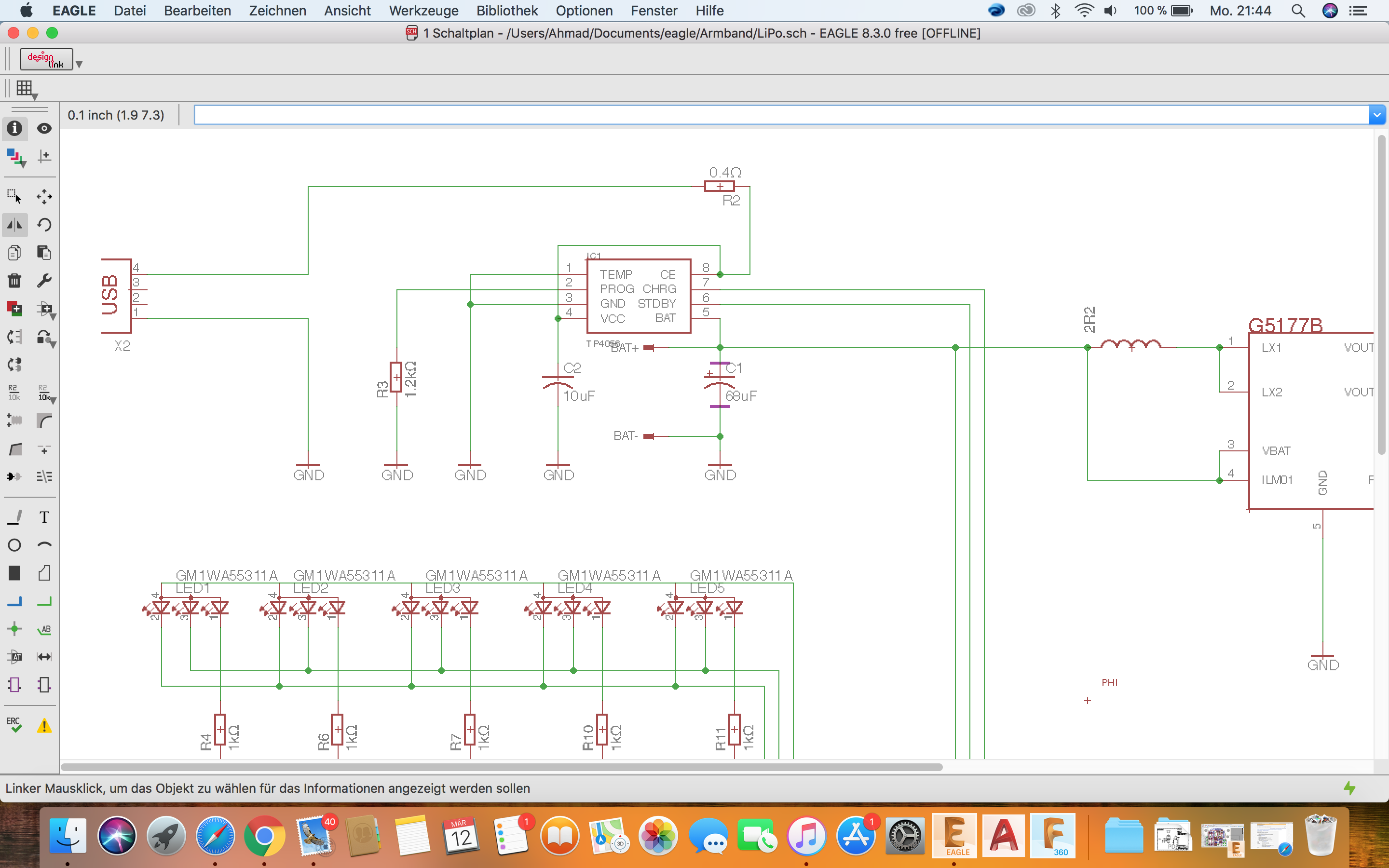

Habe hier wie hochgeladen den Boot-Converter IC G5177B in eine Schaltung
integriert.
Nur wird der IC Total heiß und hat nur eine Ausgangsspannung von 5V.
Mein Frage:
Habe ich die widerstände falsch gewählt ?
Würde mich über eine Rückmeldung freuen

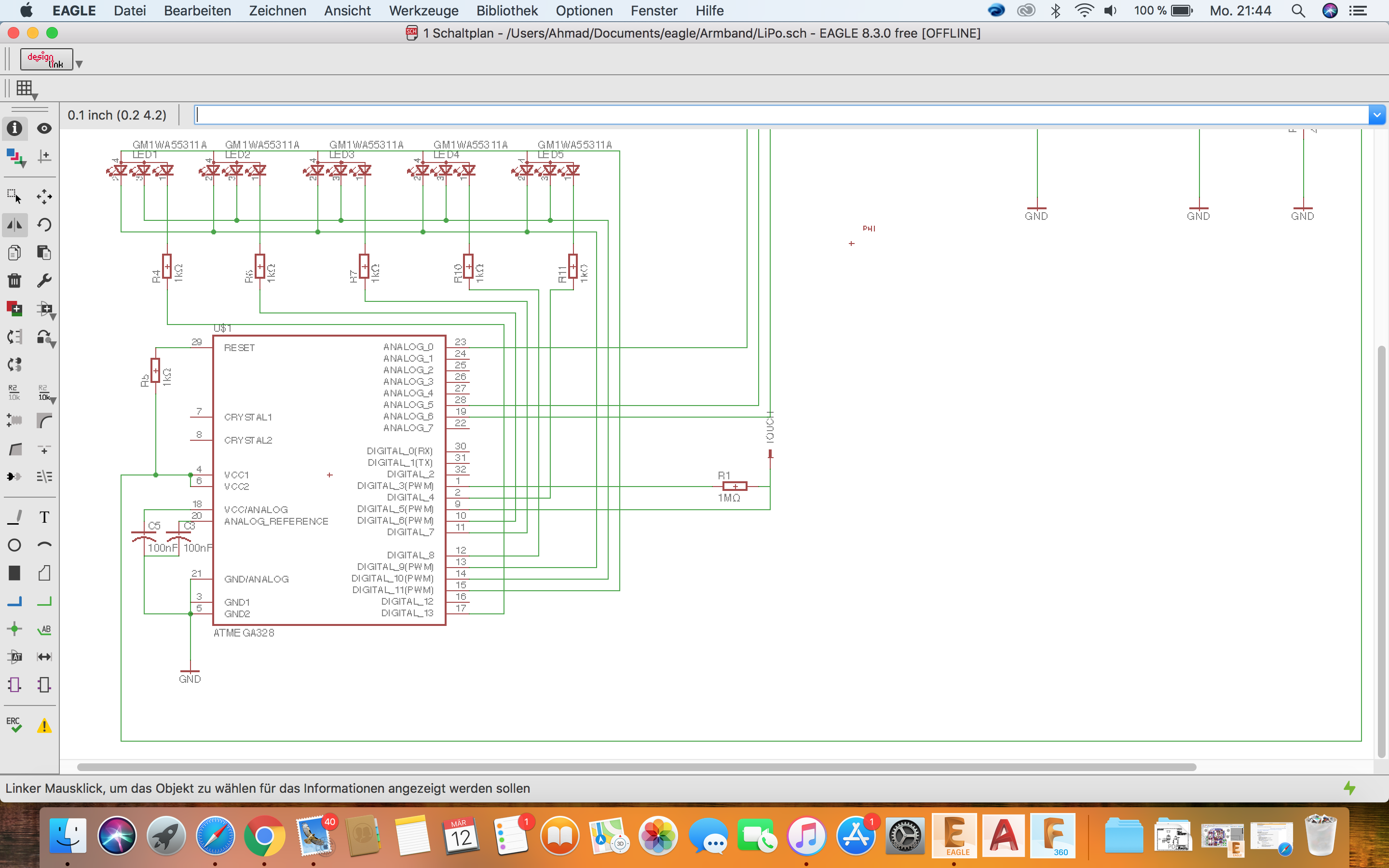

von Damian M. (hackintosh)
Hier ist die Schaltung
von Boosty (Gast)
Wenn du mehr als 3% der User hier ansprechen willst, solltest du ein
Bild und keine Eagle 8.3-Datei hochladen.
Links die Schaltung ist nicht so wichtig.
Wichtig ist nur das ihr wisst, das von links "Bat+" und "Bat-"
von meiner Lithium Polymere Zelle kommt.
Will halt nur wissen warum die Ausgansgspannung so gering ist & das teil
so hießt wird.

Was ist das für eine Speicherdrossel? Möglicherweise ist die Drossel
gesättigt, daher Schaltregler immer am Stromanschlag
(Überstromabschaltung) und zu wenig Energie in der Drossel, um die
geforderte Leistung an den Ausgang zu liefern.
von Baku M. (baku)
Vielleicht würde es helfen, wenn du den -Ausgang ganz rechts an GND
legst und nicht an FB vom Regler?
Gibt zu bedenken
Baku
hier der Schaltplan noch mal
von nu? (Gast)
Wie wäre es statt dessen mit den Ergebnissen einer Prüfung der
Vorschläge?  :)
Ausgang - auf GND halte ich für extrem vielversprechend. (Wenn der
Schaltplan stimmt, dann stimmt das so nicht. Es muß so gemacht werden,
daß out - an GND liegt.)
Doch auch die anderen Vorschläge könnten ursächlich sein. Vor deren
Prüfung haben weitere solche eigentlich wenig Sinn.
von Dieter (Gast)
Ausgang Pluspol an Pin 7/8
Ausgang Minuspol an Pin 5 (nicht an Pin 6)
Zur Dämpfung von Stromspikes wird fast immer der chipnahe Kondensator
zwischen Pin 3 und 5 bei den Beispielschaltungen in den Datenbläätern
nicht aufgeführt.
> nicht aufgeführt.
ok danke für den tipp.
Nur habe ich immer noch das Problem, das ich statt 5V jetzt 2,9V habe.

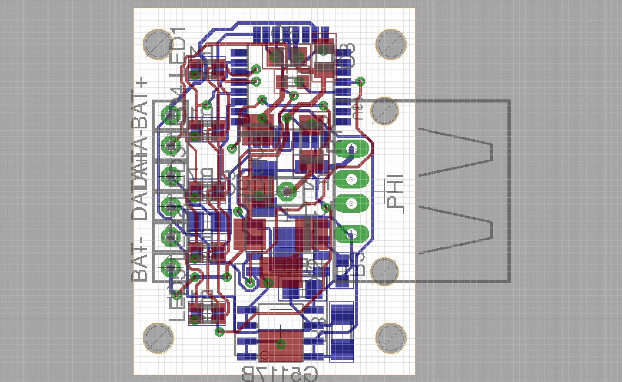

Ich lade gleich noch einige Bilder von dem Layout und von der Schaltung
noch mal hoch.
von Test (Gast)
Zeig mal dein Layout ...
Zu der Schaltung kann ich sagen, das der Mikroprozessor als einziges
noch nicht angebracht wurde den Rest habe ich schon verlötet.
Ich habe an der Schaltung nicht verändert weil man auf den Screenshot
sieht, das die Leitung von er ich ausgegangen bin das die "-" einfach
bis zum Pin geht. Sprich die hat keinerlei andere Auswirkung. Ich habe
lediglich hinterher zwischen + & GND gemessen.

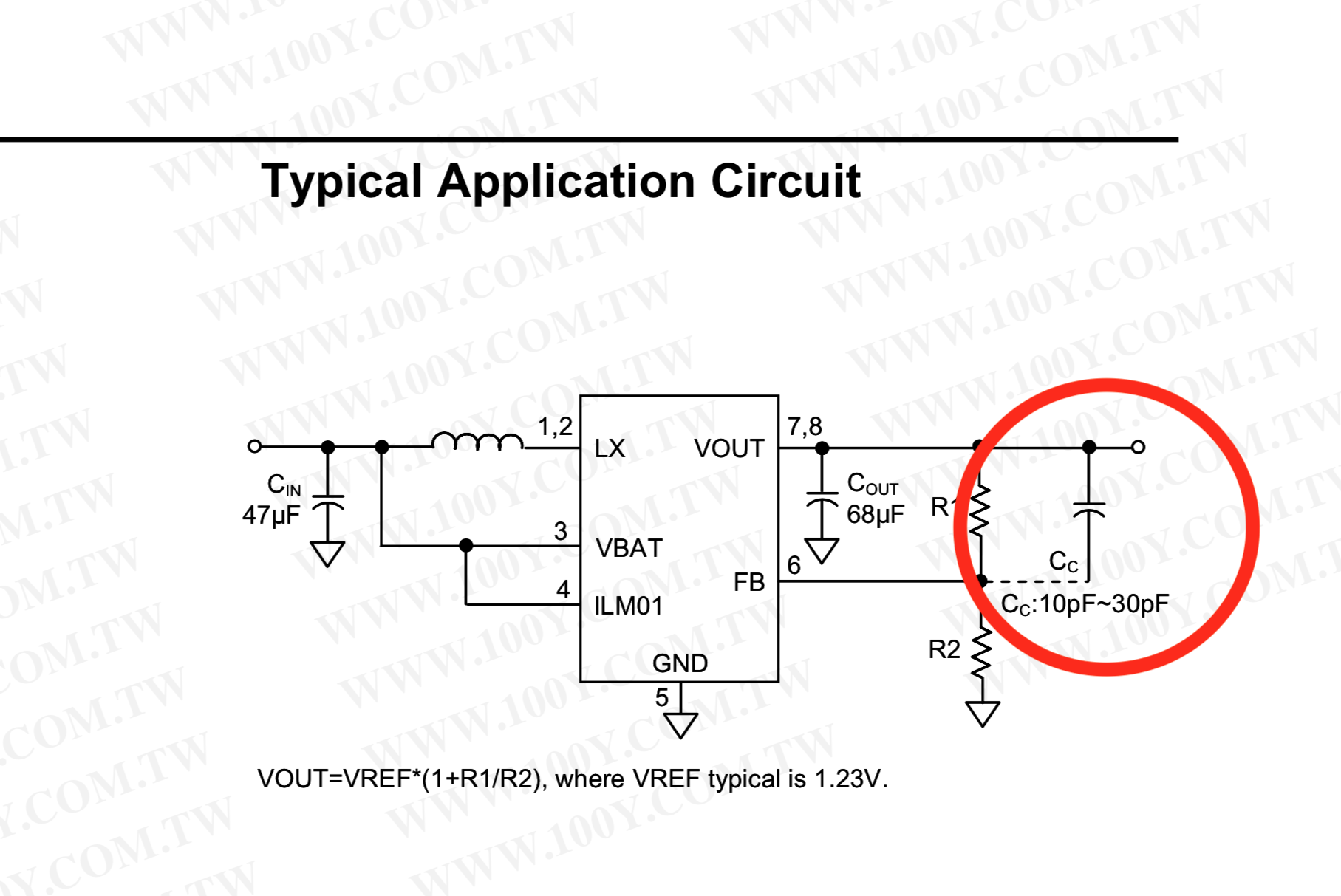

> Es kann auch sein, dass das IC bereits einen Schaden erlitten hat, oder
> auch der untere Widerstand an Pin 6 nicht paßt. Bitte die Spannung an
Habe die Widerstände wie auf den Datenblatt des IC's vorgegeben
berechnet.
Lediglich den Kondensator Cc haben ich weggelassen.
von Dieter (Gast)
Bau den weggelassen C ein.
Das Layout bzw. Platine posten des Wandlers. Vielleicht schwingt was,
wenn der Baustein nicht hin ist.

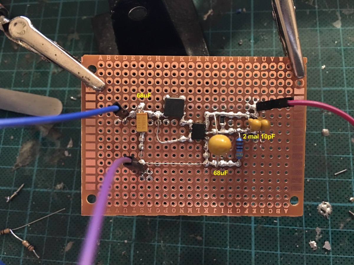

Habe noch genug G5177b‘s
Daran soll es nicht liegen.
Habe jetzt alle Baustücke in THT Bauform bestellt.
Werde die Schaltubg denn wenn alles da ist noch mal stecken.
Bedeutet werde in 2-3 Tagen mal darüber berichten.

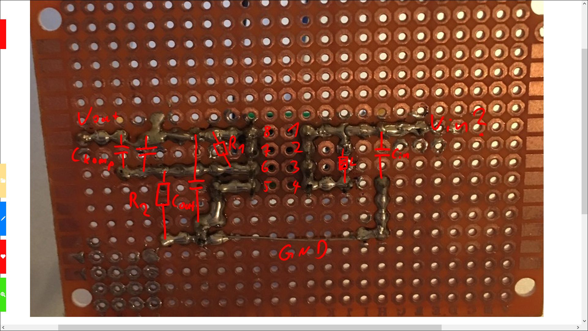

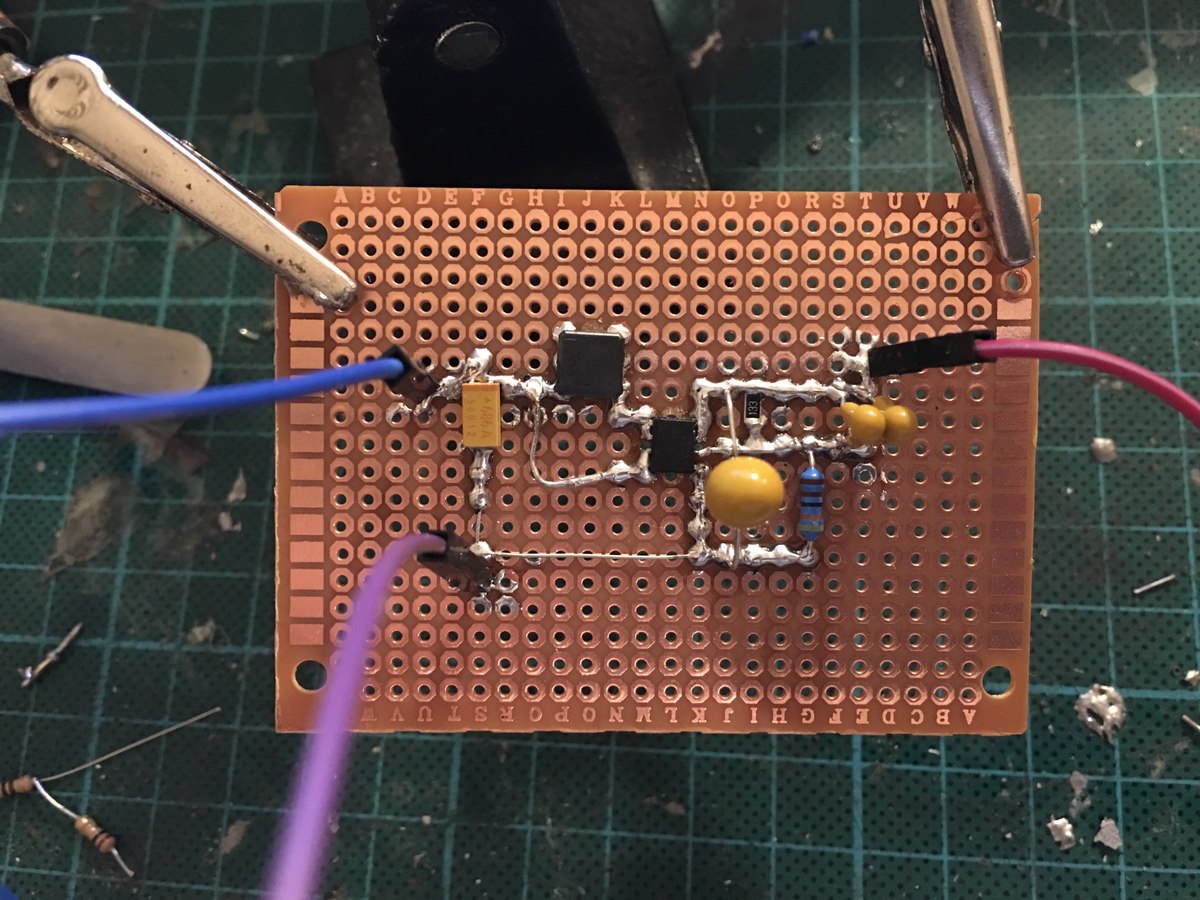

So teile sind angekommen alles ist gesteckt.
Jetzt wird es zwar nicht mehr Heiß, nichts desto trotz habe ich keine 5V
an der Ausgangsseite.
Deswegen vermute ich, das ich die Widerstände falsch berechnet habe.
Also falls jemand sich mal das Datenblatt angucken könnte, wäre ich dem
jenigen echt dankbar.

Was meinst du mit Jeder Pin ?
ich habe die Ausgangsspannung gemessen.
Und die it echt seltam.
Der Wert kommt nicht zum stehen
der Pegel zwischen 3,12V hoch bis 3,25V und das die ganze Zeit.
Also glaube langsam wirklich das ich die Widerstände falsch
dimensioniert habe, bin mir halt nicht sicher.
Müsste einer von euch mal rüber schauen.

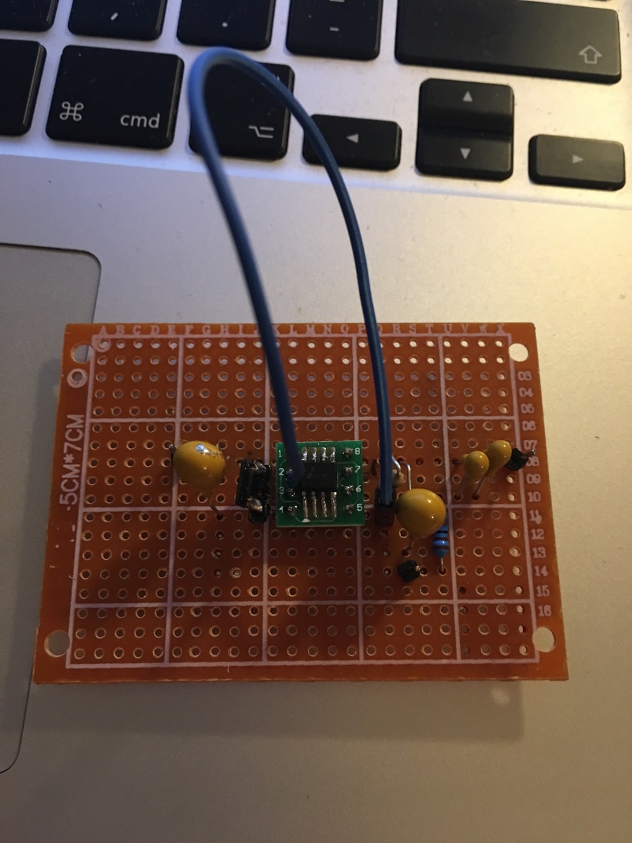

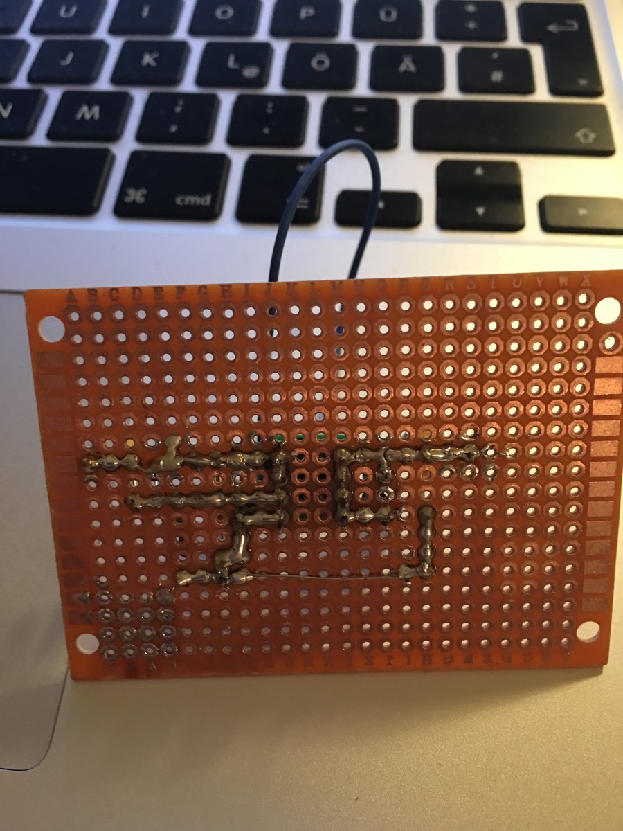

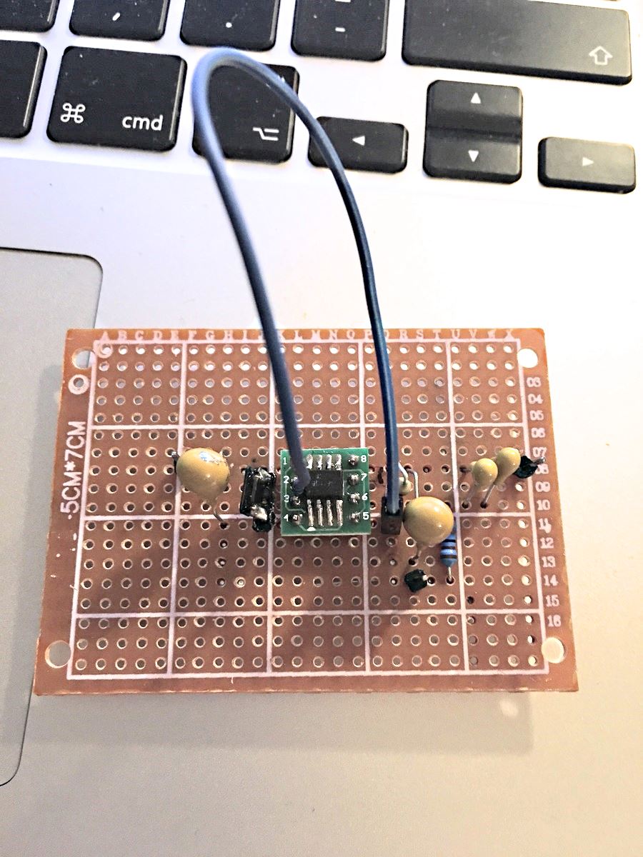

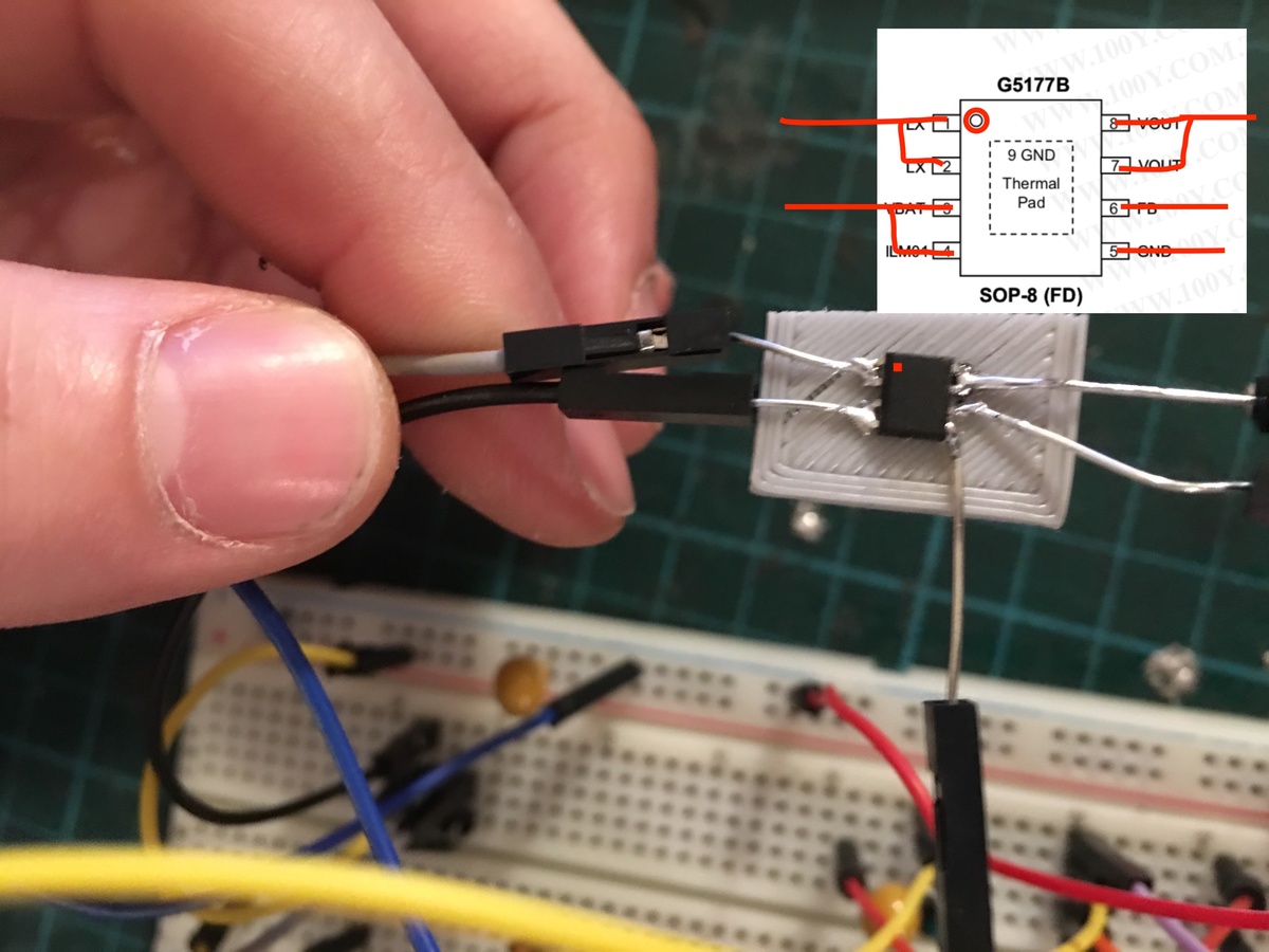

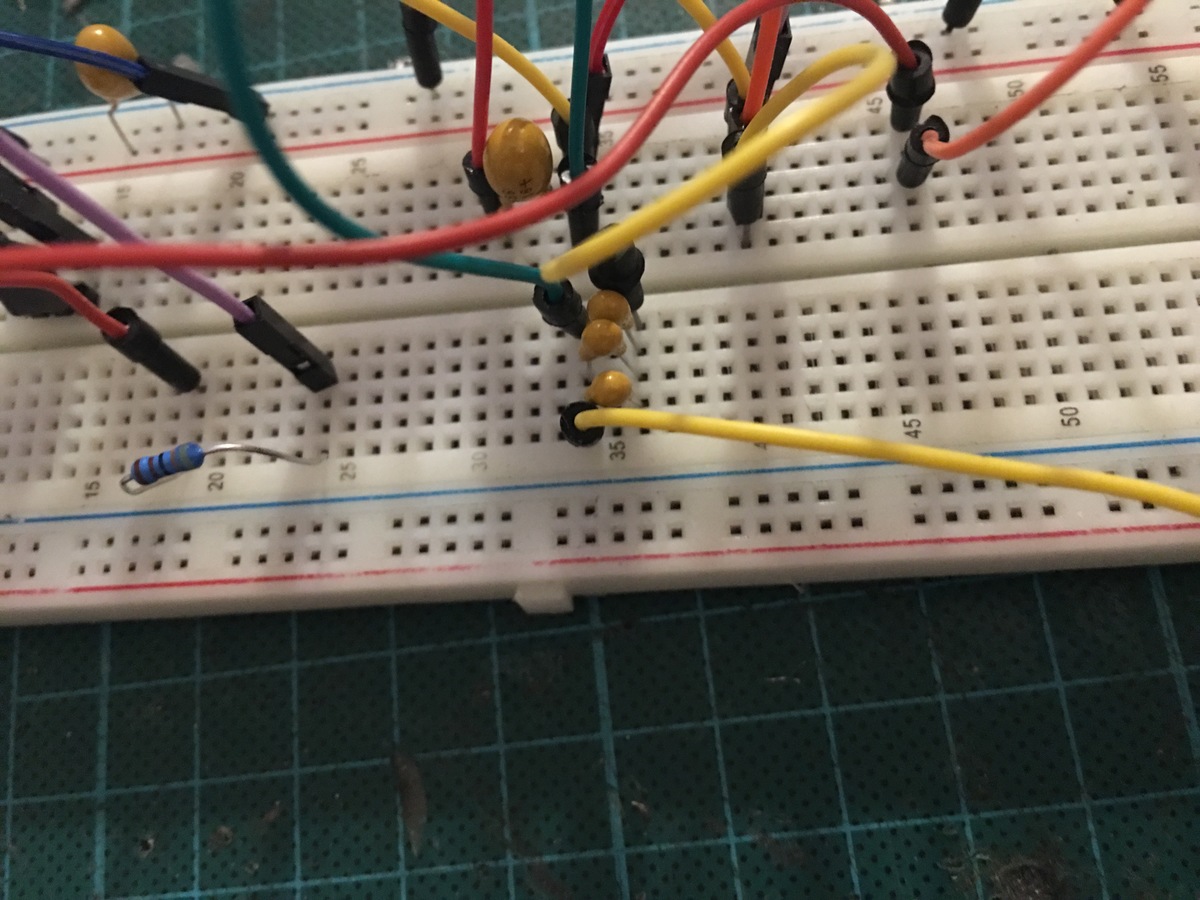

also habe das Layout schon mal als Eagle Datei hochgeladen & auch als
Screenshot aber hier trotzdem noch mal.

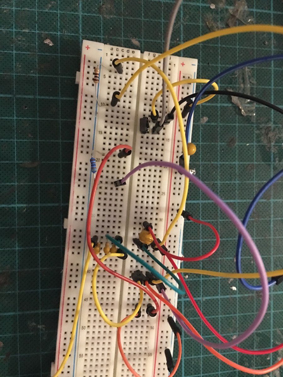

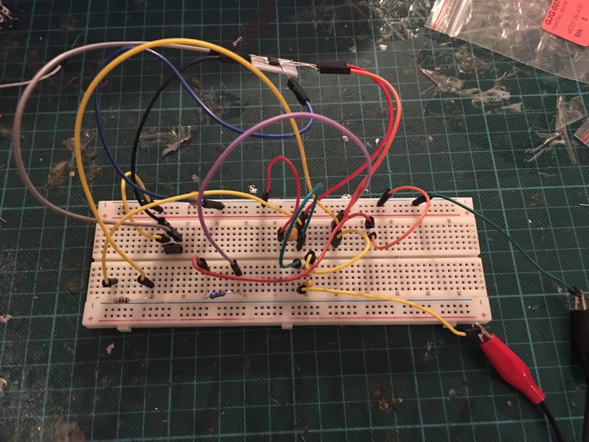

Ich habe die Schaltung jetzt auf ein Breaboard gesteckt wie auf dem Foto
zu sehen ist.
Ich habe die Schaltung exakt nach dem Datenblatt aufgebaut.
Und hier sind die Bauteile mal aufgelistet die ich gekauft habe.
"Cin" und "Cout" : 68uF (Min ebenfalls 68uF statt 47uF)
https://www.reichelt.de/Tantal-Kondensatoren/TANTAL-68-16/3/index.html?ACTION=3&LA=446&ARTICLE=20359&GROUPID=3147&artnr=TANTAL+68%2F16&SEARCH=TANTAL%2B68%252F16&trstct=pos_0
Drossel 2R2 : 2,2uH
https://www.conrad.de/de/drossel-smd-22-h-29-a-fastron-242408fps-2r2n-01-1-st-1009464.html
Widerstand R1: 13kOhm
https://www.reichelt.de/1-4W-5-10-k-Ohm-91-k-Ohm/1-4W-13K/3/index.html?ACTION=3&LA=446&ARTICLE=1352&GROUPID=3066&artnr=1%2F4W+13K&SEARCH=1%252F4W%2B13K&trstct=pos_0
Widerstand R2:  4.3kOhm
https://www.reichelt.de/0-6W-1-1-00-k-Ohm-9-76-k-Ohm/METALL-4-30K/3/index.html?ACTION=3&LA=446&ARTICLE=11777&GROUPID=3078&artnr=METALL+4%2C30K&SEARCH=METALL%2B4%252C30K&trstct=pos_0
"Cc" : da habe ich 3 Stück mit je "10uF" parallel geschaltet:
https://www.reichelt.de/Tantal-Kondensatoren/TANTAL-10-16/3/index.html?ACTION=3&LA=446&ARTICLE=20332&GROUPID=3147&artnr=TANTAL+10%2F16&SEARCH=TANTAL%2B10%252F16&trstct=pos_0
Falls ich noch was ergänzen soll, sagt bitte bescheid.
von Martin (Gast)
Das Ding taktet mit 1Mhz, dass das so wie auf dem Bild funktioniert, ist
eine Glückssache.
Auf dem Layout könntest du schon mehr Glück haben.

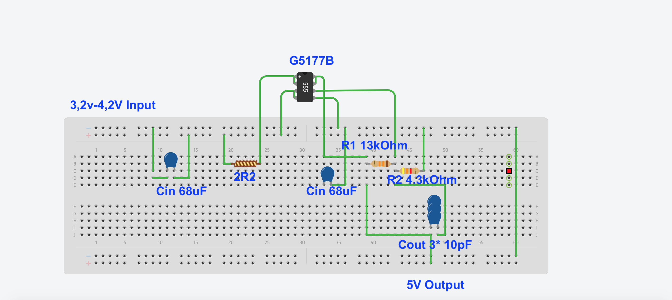

Hier noch mal eine Simulationsskizze.
Glaube das Foto ist nicht so Bombe

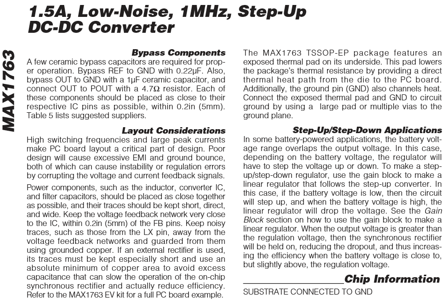

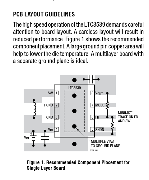

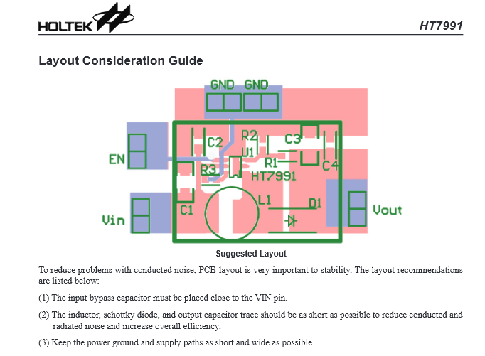

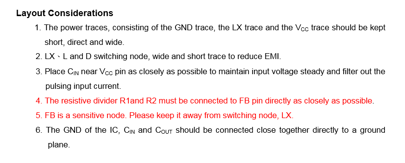

von Marc Horby (Gast)
Wenn es ein Schaltregler ist, so ist es essentiell das Layout korrekt zu
gestalten! Alles was du hier gepostet hast, ist Murks!
Lothar ist dein Ansprechpartner:
http://www.lothar-miller.de/s9y/categories/40-Layout-Schaltregler
Was kann ich den falsch gemacht haben,
das es jetzt nicht das macht was es soll ?
von Mike (Gast)
Hallo
Die Leitungen sind zu lang und in Folge die Leitungsinduktivität zu
hoch.
Einen DC/DC-Wandler(hier ein Boot-Converter) muss in der Regel so klein
wie möglich aufgebaut werden.
Es ist schlicht unmöglich auf einem Steckbrett so eine Schaltung
funktionsfähig aufzubauen.
Wennst du vorher diese Schaltung aufbauen möchtest, um sie zu testen
ect., dann würde ich eine Lochrasterplatine verwenden. Die Schaltung
soll dann kleiner als 3x3cm werden.
Lothar Miller beschreibt ganz gut die wichtigsten Punkte:
Man muss verstehen die Stromschleifen so klein wie möglich zu halten.
Lies diesen Artikel von Lothar Miller, sehr hilfreich.
mfe
Mike
von LeiPlay (Gast)
Schaltwandler (Arbeitsfrequenzen von einigen kHz bis einigen MHz) baut
man nicht auf einem Breadboard - das funktioniert nicht, auch nicht
"versuchsweise".

Bereiches unterwegs - hier muß das Layout der nötigen (auch schon für
Versuche!) Leiterplatte schon gut sein (siehe Link), damit der funzt!
Der "Weg" führt also über Leiterplatte  Versuch 1 / schlecht - Versuch 2
/ besser - ... - Versuch n / optimal
Anders geht es nicht, wenn man nicht ein (von "Könnern" erarbeitetes)
Beispiel-Layout hat. Für viele Chips gibt es ein solches im Datenblatt
selbst, oder einer Hersteller-Appnote, zu finden. Wenn nicht, und Du
niemanden findest, der Dir eines "schenkt", bleibt nur o. g. "Weg". So
lernst Du es, selbst eines zu machen.
Wenn Du das nicht willst, sondern "nur" eines für jetzt, und diesen
Wandler suchst, sieht es wohl übel aus. Dann such Dir lieber einen Chip
mit Beispiel-Layout, oder kauf fertiges Modul.
Ich wiederhole: Breadboard ---> NO! Mehrere PCB-Versuche erforderlich.
von LeiPlay (Gast)
Mikes Tipp ist besser. Lochraster kann gehen - nur halt Breadboard
nicht.
> "versuchsweise".
> Dieser spezielle (G5177B) ist noch dazu im oberen Teil des genannten

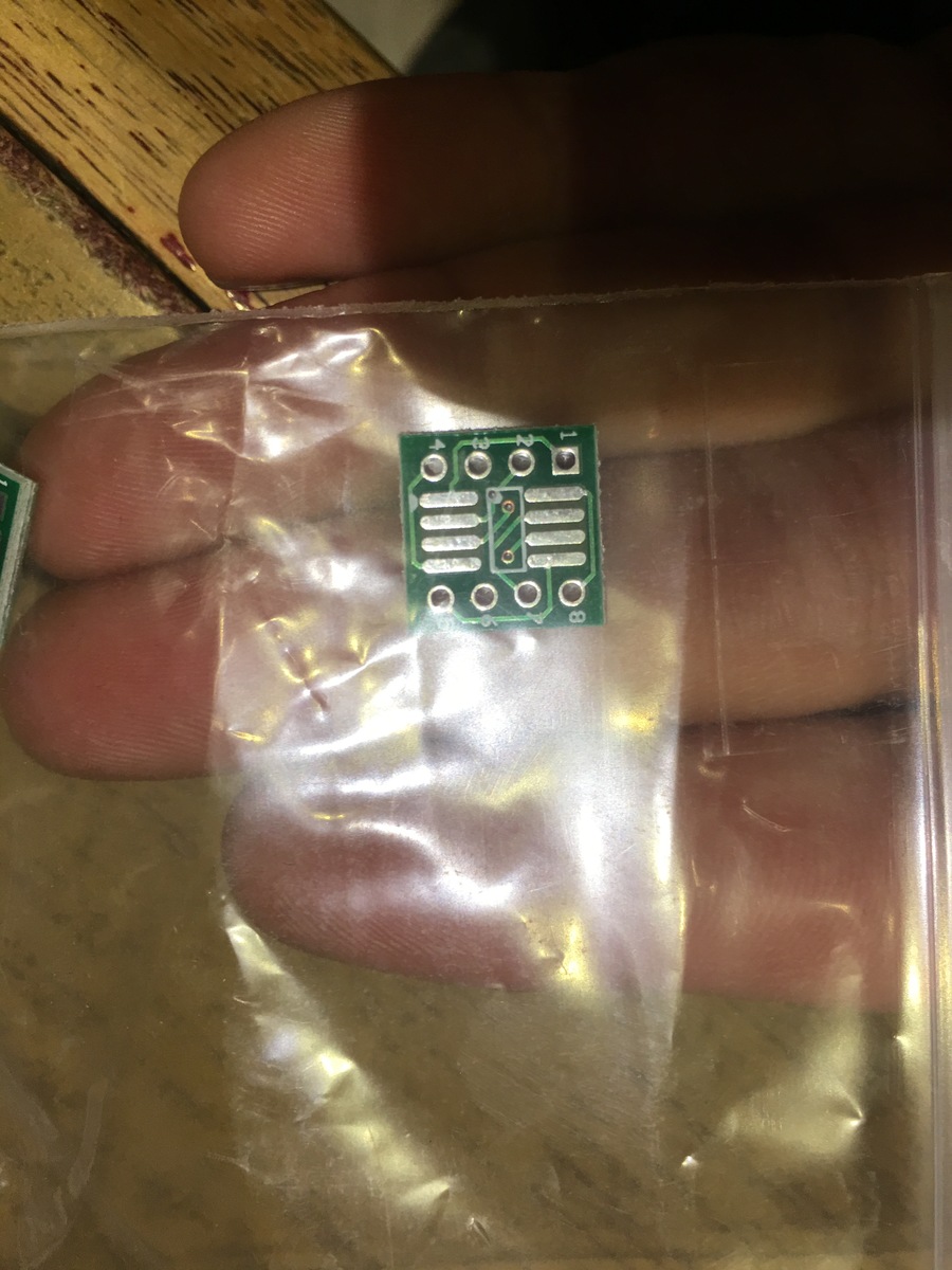

Habe jetzt diese Platinen gekauft.
Bringt es nicht mal was, wenn ich alles enger stecke ? Mit kleiner
Kabeln?
Oder wenn ich das ohne Breadboard alles so improvisatorisch aneinander
löte ?
von Mike (Gast)
Hallo
> Kabeln?
Diese PCB hat kein Exposed Pad. Lt. datenblatt dient das EP bei diesem
IC nur
der Wärmeableitung. In der Regel baut der HW-Entwickler hier VIAs um die
Wärme auf die andere LP-Seite zu einer Cu-Fläche zu transportieren.
Ist oft notwendig, ansonsten gibt es zu wenig Ausgangsstrom bzw. wird
der IC zu heiß.
Ich würde niemals bedrahtete Bauelemente hierfür verwenden.
Keramische Kondensatoren 0603 oder 0805.
Widerstände 0603
mfg
Mike
So habe das jetzt wie schon geplant auf eine Platine gemacht.
Funktioniert genau so wenig.
Ich bin echt verzweifelt.
Bin langsam am Ende
von Hubert (Gast)
Vielleicht einfach mal die Tipps befolgen und eine ordentliche PCB mit
korrektem Layout bauen! Wenn es dann nicht funktioniert hilft dir
bestimmt auch wieder jemand :-)
von Johannes O. (jojo_2)
Mach die Bilder bitte mal mit anständiger Beleuchtung... Was ist das für
eine Kabelschlaufe auf dem zweiten Bild? Wo kommt die her, wo geht die
hin?
von Hubert (Gast)
Das mit der adapterplatine ist murks. Man muss die Current-loops
verstehen und diese so niederimpedant wie möglich halten. Das geht damit
einfach nicht richtig.
von Dieter (Gast)
Nach dem Aufbau hast Du (unerwünschte) Einkoppelungen auf die IC-Pins
und das stört. Verdammt schwer dabei ist, dass die Leitungswege zu
wichtigen (kritischen) Bauteilen nicht mehr als 1cm des kritischen
Pfades betragen darf (weil es 1MHz sind und nicht 50kHz).
Die Umwege auf der kleinen Platine mit dem IC zu den Kontakten auf der
Seite sind hier schon zuviel in Summe mit dem Rest. Auf der Miniplatine
müssen auf kurzem Wege Leiterbahnen zwischen die Pins die verbunden
werden. Auf der gleichen Seite wo die Pins aus dem IC gehen, müssen die
Pins zur großen Platine gehen und dort unmittelbar die Spulen und
Kondensatoren angeschlossen werden (weil es 1MHz Schaltfrequenz sind und
nicht 50kHz).

von Äxl (geloescht) (Gast)
Die Kabelschlaufe muss da auf jeden Fall weg!
Das Teil taktet sicher wieder mit 1-2Mhz...
Die Unterseite vom Chip muss auf jeden Fall gekühlt werden, denk ich
mal. Sollte man nicht ignorieren.
Das mit den Stromschliefen kam noch nicht so richtig an?
> hin?
Das ist Pad 9
(GND) die Rückseite

Ne das mit den Stromschleifen habe ich ehrlich nicht so verstanden
Der Strom, der rein geht in die Schaltung muss ja auch wieder zurück.
Du malst Dir den Weg auf dein ausgedrucktes Layout mit einem roten Stift
auf. Von Plus über die Drossel (bei Dir mit 2R2 gekennzeichnet) über den
Chip, Masse anschluss GND zurück zum Steckverbinder-GND auf der linken
Seite.
Jetzt kuggste von rechts:
wo der Strom wieder raus kommt aus dem Chip und malst dir dort auch mit
einem blauen Stift (freie Farbwahl) vom V_out zum Steckverbinder, runter
zum Masseanschluss zurück zum Chip (dessen GND).
Jetzt siehst Du dir die beiden Kreise an: den roten und den blauen. Die
sich unter diesen (halbgeschlossenen) Kreisen gebildete Fläche möge
möglichst klein sein.
von Achim S. (Gast)
Ja, und zwar ziemlich sicher falsch. Nicht nur, was "Feinheiten" wie die
Stromschleifen angeht. Sondern schon im Hinblick auf die
Grundfunktionalität des ICs.
Vin (und ein Ende von Cin) müssen an Pin 3,4, nicht direkt an Pin 1,2.
Die Kompensationskondensatoren sollen im Bereich von einigen 10pF sein.
Du hast dort zwei Tantal-Elkos sitzen, die ziemlich sicher viele
Größenordnungen darüber liegen.
Außerdem sieht es auf dem Foto so aus, als hättest du Kurzschlüsse
zwischen Pin 2 und 3 sowie zwischen Pin 5 und 6, die dort nicht sein
dürfen (ist aber nicht eindeutig zu erkennen).

Bei vielen, vielen DCDC liefern die Hersteller Schaltungs- und
Layoutvorschläge mit. Bei TI kannst du dir im Webbench-Designer für
jeden DCDC eine Layoutvorlage erstellen lassen. Insofern ist es schon
eine recht unglückliche Wahl, dass du dir ausgerechnet den G5177
ausgesucht hast, zu dem man all solchen Support nicht findet.

Darüber wird der Chip gekühlt!

Hallo alle zusammen.
Habe die Schaltung erneut auf die Platine gebracht.
Und siehe da. jetzt ist es besser geworden.
Trotzdem ist die Schaltung immer noch nicht ganz korrekt aber habe
immerhin fortschritte gemacht.
Die Ausgangsspannung pendelt immer noch sehr stark zwischen 3,8V-5V.
Vorhin ist die Spannung auf 5V stehen geblieben und jetzt pendelt sie
wieder.
Mal davon abgesehen ist die Spannung die ganze zeit runter gegangen, als
ich vorhin versucht habe mein iPhone damit zu laden. Dann hat das iPhone
die ganze zeit den Auflade-Ton gemacht, den es macht wenn man es
ansteckt. Und das im Sekundentakt.
von Achim S. (Gast)
> wieder.
Wie schon weiter oben geschrieben:
Tausch die beiden Kondensatoren (in deinem letzten Bild die beiden ganz
rechts) mal gegen den richtigen Wert.
Damian M. schrieb:
> Dann hat das iPhone
Könnte sein, dass du jeweils mit dem Laden beginnst. Dabei überforderst
du deinen Schaltregler und der schaltet aus. Und nach ein kurzer Zeit
versucht er es wieder und die Sache geht von vorne los.
Wird der G5177 denn noch heiß? Er sollte seine Verlustwärme eigentlich
über das Thermal Pad abgeben, was nicht geht, wenn das Thermal pad nicht
an eine vernünftig große Kupferfläche angelötet ist. Wenn es ihm zu heiß
wird, dann schaltet er ab.
Cout : habe ich wie im Datenblatt 68uF genommen,
Cc   : liegt die Ladung zwischen 10pF-30pF. habe dafür 20pF
Cin  : da habe ich statt 47uF einfach 68uF genommen.
Wo liegt denn jetzt das Problem ?
von Dieter (Gast)
Damian M. schrieb:
Das sind nach dem Aussehen Tantal mit 10uF, niedrigstenfalls 10nF.
Kondensator 10pF kann man auch selber bauen mit 8x3mm Kupferfolie.
Das sollte wenig machen, aber ich würde diesen näher an den IC-Pins zu
Masse anbringen, von untehalb von F nach unterhalb von K.
Steht nicht nur bei mir hier geschrieben.
Ladungen werden nicht in Farad angegeben. Außerdem handelt es sich bei
den abgebildeten Kondensatoren mit Sicherheit nicht um solche mit 10pF.

den Regler nicht auf dem Steckbrett oder Lochraster zu vergewaltigen.
Für Tests nimmst du eine fertige briefmarkengroße fertige Chinaplatine
und in die Leiterplatte bindest du im wesentlichen das Layout aus dem
PDF ein. Die Induktivität habe ích mit 10µH etwas größer gemacht. Ich
mag nicht so an der "Kotzgrenze" arbeiten. Ich habe bisher 10 Boards
aufgebaut, die alle auf Anhieb funktioniert haben. Wobei ich da ein
bisschen paranoid bin und erst den LiPo Lader und den StepUp bestücke
und ERST wenn ich die auf Funktion getestet habe, kommt der µC und da
restliche Geraffel aufs Board ;-)
Damian M. schrieb:
> & was hat die Frequenz damit zu tun, das ich es stecke ?
Wenn die Taktfrequenz 1MHz ist, dann hast du locker Frequenzen um 100MHz
im Design. Und zwar auf Signalen mit richtig Power. Da ist neben dem
"üblichen" Schaltreglerdesign durchdachtes HF-Layout angesagt. Denn wenn
irgendwas vom Leistungspfad in die Feedback-Schleife koppelt, dann macht
das Ding wildeste Sachen...
Bedrahtet! Schon sowas ist definitiv untauglich für so ein Design.
In einem guten Datenblatt gibt es Layoutvorschläge und -tipps, an denen
man sich orientieren sollte. Jetzt ist in diesem etwas lausigen Machwerk
zum G5177B sowas nicht zu finden und auch ein EVAL-Board mit einem guten
Design gibt es nicht.
Dann kann man sich behelfen, wenn man ähnlich hochfrequente Schaltregler
von Marktbegleitern ansieht und deren Designregeln beherzigt. Dort steht
überall von sehr kurzen, direkten und breiten Leiterbahnen. Und dass
man unbedingt ein Auge auf den Feedbackpfad haben muss.
von Alex W. (Gast)
Achtung!
Ich habe jetzt die Texte nicht alle gelesen, aber die Tatsache dass die
Fotos der Schaltung so gut wie alle misst sind, hier ein paar Infos:
Schaltregler kannst du "freiverdrahtet" vergessen!
Wie man Layouts für Schaltregler macht, hat unser Lothar Miller sehr gut
beschrieben:
Wer noch nie Schaltreglerplatinen designt hat, sollte sich hier etwas
zurück halten! Mit "designt" meine ich nicht fertige Module mit Kabel
belöten...
