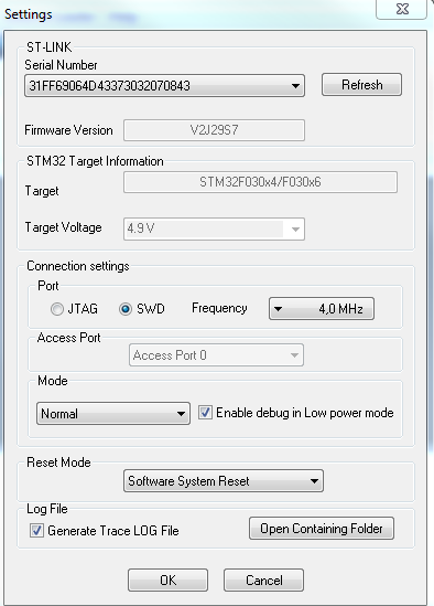

ich habe zwei "identische" Platinen, auf denen jeweils ein STM32F0
sitzt. Die eine Platine funktioniert einwandfrei und die andere bereitet
mir aktuell Probleme.

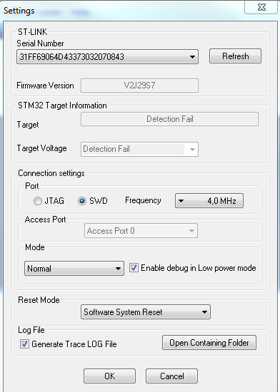

Wenn ich den fehlerhaften µC mit Keil µVision 5 programmieren möchte,
dann kommt die Fehlermeldung aus dem Anhang.
Deshalb wollte ich mal den Flash von dem fehlerhaften µC löschen (mit ST
Utiliy). Aber wie man im Anhang erkennen kann, wird der Controller
überhaupt nicht erkannt.
Habt ihr Ideen, was ich noch machen kann? Gibt es eine andere
Möglichkeit den Flash zu löschen?
Zur Info: Verbindungen und Pegel von SWD habe ich schon nachgemessen.
von pegel (Gast)
Du grillst den ärmsten bei 4,9V?
Ob er das überlebt hat?

von dull (Gast)
Das denke ich nicht. Ich bin der Meinung, die angezeigte Spannung von
4,9V ist die Spannung für den ST-Link (der braucht 5V).
Bei den SWD-Signalen habe ich einen Pegel von 3,3V gemessen.
von Max D. (max_d)
SWD abgeschaltet ?
Boot0 auf high legen und reset, dann nochmal mit dem stlink ran.
(oder "connect under reset" + resetleitung verbinden)
von pegel (Gast)
Target Voltage ist die Spannung am Chip.
Du solltest aber wissen welche du dort angelegt hast.
von Rene K. (xdraconix)
Nein, das ist die Spannung des Targets, also deines F0 - steht ja auch
da "Target Voltage"

von Alexander B. (Firma: brickwedde.dev) (alexbrickwedde)
Target Voltage misst der (original) ST Link auf einer eigenen Leitung,
wenn der TE die auf 5V geklemmt hat, der STM32 aber mit 3,3 versorgt
wird, passt es doch. :-D
 Evtl hängt der STM32 im deep sleep oder hat die SWD Pins
umkonfiguriert. Versuche den STM32 zu connecten, während Du ihn
resetest.

von Carl D. (jcw2)
Frage wäre: welcher der beide Screenshots zeigt den Erfolgsfall?
Einmal steht da 4,9V, beim anderen "Detection fail".
Laut Seriennummer der selbe STlink, aber zwei verschiedene Targets.
Selbstgelötet?
Bilder der Targets?
