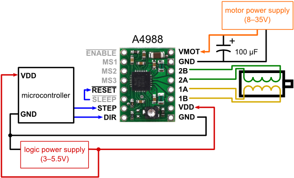

Hallo Zusammen,
Ich habe einen A4988 Schrittmotortreiber, welchen ich gerne mit einem
uC ansteuern würde. Mich würde vor allem interessieren, ob meine Idee
bezüglich der Ansteuerung des Treibers sinnvoll ist, oder zu sehr vom
üblichen Vorgehen abweicht:
Den DIR Pin hänge ich an einen normalen GPIO, den STEP Pin verknüpfe ich
mit einem PWM Channel eines Timers. Nun möchte ich Rampen fahren können,
also berechne ich zuerst die Zeiten für die Rampe und vermindere dann
schrittweise die Cycle Time des PWM Kanals, bis ich auf der gewünschten
Geschwindigkeit bin, wobei ich immer 50% Duty Cycle verwende. Wie ich
genau die einzelnen Parameter der Rampe berechne ist noch offen, es geht
mir mehr um die Grundidee und die Machbarkeit damit.
Kann ich so sinnvoll einen Stepper ansteuern?
Grüsse Bert
Ja, sinnvollerweise macht man dies so, die nächste Schrittdauer
setzt man dann mit einem der Timer-Interrupts.
Einigermaßen schöne Rampen lassen sich allerdings nicht mit 8bit PWM
machen,
es sei denn man änderst zusätzlich den Frequenzvorteiler, finde ich
pers. aber nicht so schön.
Besser gleich 16bit Timer vorsehen wenn möglich.
Gruß Dominik
Du brauchst keine 50% Duty, sondern nur soviel, wie der Treiber als
Mindestpulslänge benötigt.
Also nimm dir einen Timer her, setze ein Compare-Register auf nen
passenden Wert, so daß das Compare-Signal ausreichend lang ist und setze
das Zähl-Ende des Timers entsprechend der jeweils gewünschen Zeit für
einen Schritt.
Bei solchen Anwendungen sind die Controller der STM32 Riege etwas blöd
wegen der in weiten Teilen nur 16 bittigen Peripherie, nimm lieber einen
LPC dazu wenn du kannst, denn die sind besser bei 32 Bit Timern.
Und bei Rampen bedenke, daß du nicht nur die Anfahr-Rampe brauchst,
sondern auch die gegenüberliegende Bremsrampe.
W.S.
Da erhebt sich die Frage, ob du damit bis zur Frequenz (nahe) Null
herunterkommst, du willst ja Rampen fahren. Davon angesehen ist es egal
woher die Taktfrequenz kommt.
Georg
