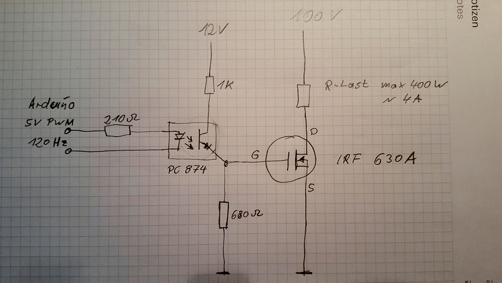

Ich möchte einen IRF 630A mit einem Arduino ansteuern.
Wenn ich es richtig verstanden habe, macht es Sinn das Gate nicht mit 5V
sondern mit 12V zu betreiben.
Ich habe die Schaltung im Moment so ähnlich wie in dem Schaltbild,
allerdins den Optokoppler da wo ich den 680 Ohm Widerstand eingezeichnet
habe.
So kann ich das aber nicht lassen, da bei fehlendem PWM der Mosfet
"durchgesteuert" ist.
Die Verlustleistung am Mosfet ist gering und ich komme mit kleinem
Kühlkörper hin.
Meine eigentliche Frage sind aber die Widerstände, So lassen ???
Ich brauche ja, steile Flanken.
Sonst was nicht so optimal ?
Einen Optokoppler möchte ich unbedingt verwenden.
DANKE für die Hilfe!!!

Der Optokoppler ist wie schon geschrieben bei den 680 Ohm. Und der 1k
direkt am Gate. Da der Arduino aber nicht immer in Betrieb sein muss,
hab ich dann über den 1k die 12V am Gate anliegen, was genau falsch ist.
Also wollte ich es so umbauen wie gezeichnet. Mit den Widerständen bin
ich unsicher, weil mir absolut der fließende Strom unklar ist und nur
von der Kapazität vom Gate abhängig ist!?
Außerdem soll ja die Gefahr von Schwinungen bestehen? Ich hoffe ich hab
mir den 120 Hz Pwm einen guten Kompromiss gefunden. Die Regelung
funktioniert so weit.
Ein Optokoppler wollte ich aus Sicherheitsgründen einbauen, da ich bei
einem defekten Mosfet die 100V nicht im Arduino haben möchte.
Die 100V kommen im übrigen von einer Solarzelle ohne Last.

Zumindest dieser FET benötigt etwas höhere Gatespannung um 4A sicher
durchzuschalten.
> habe. So kann ich das aber nicht lassen, da bei fehlendem PWM der Mosfet
Ja.
> Kühlkörper hin.
Get zwar mit den FET, aber bei R_DS-on von ca. 0,4 Ohm bekommst du bei
4A schon ca. 7W Verlustleistung. Mit einem FET, der etwas kleineres
R_DS-on hat, kann man da auch noch eutlich senken.
https://www.vishay.com/docs/91031/sihf630p.pdf
Bei 120 Hz muß man nicht so niederrohmig arbeiten.
Bei der Beschaltung muß der uC fast 30mA bringen, was dann schon
grenzwertig für viele uC-Ports ist.
Zu steil aber auch wieder nicht. Das erzeugt nur mehr Störstahlung als
nötig.
Das ist vernünftig, um die Steuerelektronik von der berührgefährlichen
Spannung zu entkoppeln. Allerdings weiß ich nicht, ob das nötig ist.
Auch ist unklar, was das für ein Koppler ist und ob er auch die
Randbedingungen dafür erfüllt.
Gruß Öletronika

Die Widerstände 1K und 680R bilden einen Spannungteiler wenn der OK
leitet. 12 Volt bekommst du so nicht an das Gate des Mosfet.
Mit der oben angegebenen Schaltung kommt das Gate auf nicht mal 5 Volt
wenn der OK schaltet. Dabei ist der Spannungsabfall an ihm nicht mal
berücksichtigt.
Der IRF630A hat ein Rdson von 0R4 bei 10 Volt am Gate, also weit weg von
dem was aktuell anliegt.
Der OK invertiert das Signal vom Arduino.

Du hast Recht. Mit dem Spannungsteiler wird das nix mit 12V. Der 1K muss
viel kleiner werden.
Das PWM Signal invertiere ich dann im Arduino.
Das hab ich mir schon notiert. Trotzdem Danke. Könnte man vergessen.
An der Solarzelle hängt ein Wechselrichter.
Der mag aber die 90V im Leerlauf nicht.
Deshalb soll die Schaltung die Zelle belasten, damit ich unter 75V
komme. Einfach eine Last zu 100% zu oder abschalten geht aber nicht,
weil der Wechselrichter so schnell nicht reagiert.
Die Schaltung läuft auch nur kurzzeitig. Bei plötzlich viel  oder wenn
Batterie voll.
Der Test heute hat gut funktioniert. Nur wenn der Arduino aus ist hab
ich halt 100% Last.
Was sollte ich für den 1K nehmen. Reichen 100 Ohm?
Unten vllt den 1k hin?

Was heißt aus? Wenn vom Arduino kein Signal kommt sperrt der OK, und
danit auch der Mosfet. Das wiederum bedeutet keine Last.
Manfred schrieb:
> Oder der 680 Ohm erheblich größer.
> Die Frage bleibt aber, weshalb Du unbedingt diesen FET verwenden musst.
Da können auch mehrere Kohm hin. Der jetzige 1K (OK Collektor gegen
12Volt) kann eugentlich ersatzlos entfallen, bzw. recht niederohmig
ausgelegt werden.
Wenn ich es so mache wie gezeichnet, dann ist das richtig.
Nur so ist es ja gerade nicht.
> ausgelegt werden.
So werde ich es mal versuchen. Und mal schauen was der Oszi sagt.

Eine Solarzelle bringt im Leerlauf etwa 30V. Reicht also nicht für den
Regler. Mit zwei Stück läuft es gut und mit dreien natürlich besser. Die
Mppt Spannung liegt dann etwa bei 60 bis 70V.
Wenn aber die Batterien leer sind, ich hab das auf etwa 50% eingestellt,
dann schaltet der Wechselrichter das Netz durch, so das ich immer am
Ausgang eine Spannung habe. Und dann schaltet er für einen Moment die
Solarzellen ab. Und dann ist die Solarspannung zu hoch und der Regler
schaltet nicht mehr zu.
Meine Schaltung verheizt also nicht stundenlang die Energy.
Optimal ist das natürlich nicht.
Den Lastwiederstand hab ich so gewählt, das bei 100% PWM und voller
Sonne die Spannung auf etwa 60V einbricht. Muss nur schauen ob das im
Hochsommer noch reicht.
