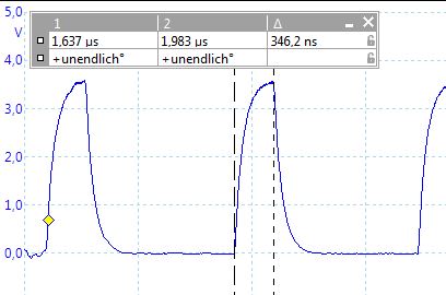

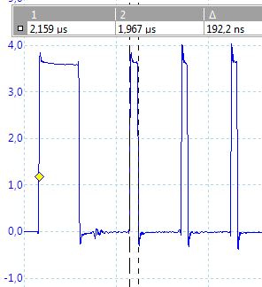

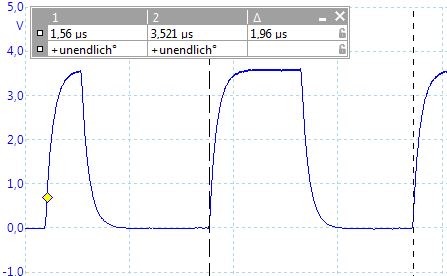

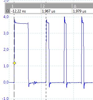

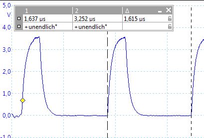

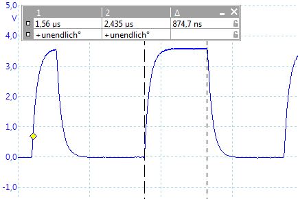

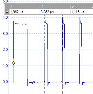

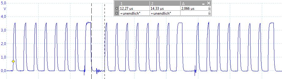

Ich habe mal ein einzelnes Frame an eine LED aufgezeichnet und gemessen.
Ein "0"- High Pegel dauert ca. 346ns. Der Ganze "0" Puls  1,6µs. Ein
"1"- High Pegel dauert ca. 870ns und der ganze Puls 1,9µs. Die Pause
zwischen der Farbe Grün und Rot bzw. Rot zu Blau ist ca. 2µs lang. Das
müsste alles im Rahmen liegen.
Oder sehe ich das falsch?
Es ist nicht so, dass sich gar nicht tut. Mal wird es richtig angezeigt
wie ich es sende. Manchmal seh ich auch gar nichts.
Viele Grüße und einen guten Wochenstart,
Marcel

Zu deinen Zeiten:
Dein High-Puls (und die Zeiten zwischen den Farben) sind zumindest schon
mal außerhalb der Spezifikationen im Datenblatt. Kann funktionieren,
muss nicht.
Weitere Mögliche Ursache für "tut mal; mal auch nicht": Gibt es in
deinem Programm evtl. noch Interrupts, die dir dein Timing zerstören?
Gruß Daniel
von Thomas E. (picalic)
Hallo Marcel,
Marcel K. schrieb:
> Komischerweiße ist der Ruhe- High Level des Controllerpins bei
> 3,3V die Pulse an die LED’s allerdings 3,69V. Dies hat mir zumindest
> mein Oszilloskop gemessen. Etwas merkwürdig und da muss ich mal genauer
> hin schauen.
kann eigentlich nicht sein, außer, wenn es da irgendwo noch einen
Pull-Up nach 5V gibt. Das könnte dann aber ein Problem für den
µC-Ausgang sein!
Deine Signale sehen sehr verschliffen aus - als gäbe es da noch einen
Kondensator mit ein paar Nanofarad an der Signalleitung!? Das sind ja
eher Lade-/Entladekurven, als ordentliche, digitale Flanken.
Wenn das Signal wirklich an der LED so ankommt (vielleicht durch ein
langes Kabel?), wäre als Pegelwandler evtl. ein Baustein mit
Schmitt-Trigger Eingang sinnvoll.
Gruß,
Thomas

also hier mal ein kurzer Zwischenbericht :o)
@Thomas Elger
Du hattest Recht. Es gab da noch einen Baustein. Ich hatte hinter dem
Controller Ausgang ein NAND- Gatter. Das war das einzige was ich hatte
um das Signal zu invertieren. Ich wollte unbedingt das Signal
invertieren, weil ich unter anderem auch Versuche mit dem SPI Interface
gemacht habe. Beim SPI lässt sich der Ruhe Pegel nicht ändern und ist
nach der Initialisierung der Schnittstelle immer High. Mit dem NAND (ein
Pin gegen Vcc) hatte ich dann das Signal invertiert und somit dann
richtig für die Ansteuerung.
Ich habe jetzt das reine Signal, ohne Schutzbeschaltung direkt an die
LED Matrix angeschlossen. Ich habe auch die timings mal nach dem
Datenblatt von „Der Zahn der Zeit“ angewendet. Und siehe da es hat jetzt
funktioniert.
Dann war ja noch der Spannungswert im Raum gestanden. Der Pegel soll ja
0,7VxVcc der WS2812 sein. Das Problem ließ sich ganz leicht lösen. Ich
habe die Versorgungsspannung der LED Matrix von 5V auf 4,5V erniedrigt.
Somit reichten die 3,3V aus und mit 4,5V lag die Spannung für die WS2812
noch im grünen Bereich.
Nachdem allerdings die Flanken jetzt deutlich sauberer waren, habe ich
auch die Spannung wieder auf 5V zurück erhöht und es funktionierte
trotzdem noch. Ich weiß das ist außerhalb der Spezifikation aber es hat
halt funktioniert.
Ich werde das Ganze aber noch mal mit einem invertierenden Schmitt
Trigger versuchen da ich den Weg über die SPI Schnittstelle gerne noch
mal probieren möchte.
@Daniel_S
Nein die Pins des Controllers sind leider nicht 5V Tolerant. Um auf die
5V zu kommen werde ich, wie bereits schon mehrmals in diesem Beitrag
vorgeschlagen :), mit einem Schmitt- Trigger realisieren.
nochmal @Thomas Elger
Ich bin Deiner Meinung. Es ist lediglich bei einer Angabe von 30 fps
erwähnt, dass es nicht mehr als 1024 LED’s sein sollen. Wenn man auf die
30 fps verzichten kann, geht da sicherlich deutlich mehr! 30fps (Frames
per Second) wäre bei bewegten Bildern wichtig.
Auf dieser Seite:
https://hackaday.com/2014/01/02/controlling-ten-thousand-rgb-leds/
ist von fast 10.000 LED’s die Rede. (OK, es wurde lediglich simuliert ;)
Ich gebe noch Mal Bescheid wenn ich das mit der SPI Schnittstelle noch
probiert habe.
Bis dahin viele Grüße und danke für die rege Anteilnahme in diesem
Thread.
Marcel
von Marcel K. (viewer)
Sorry, die Bilder vergessen....
(die ließen sich nicht über "Bearbeiten" neu Anhängen!)
Zu den Bilder, die Pause zwischen den Farben ist immer noch länger aber
bisher geht es so. Mal sehen wie lange und ob ich da noch etwas
"Nachjustieren" muss!
Marcel
