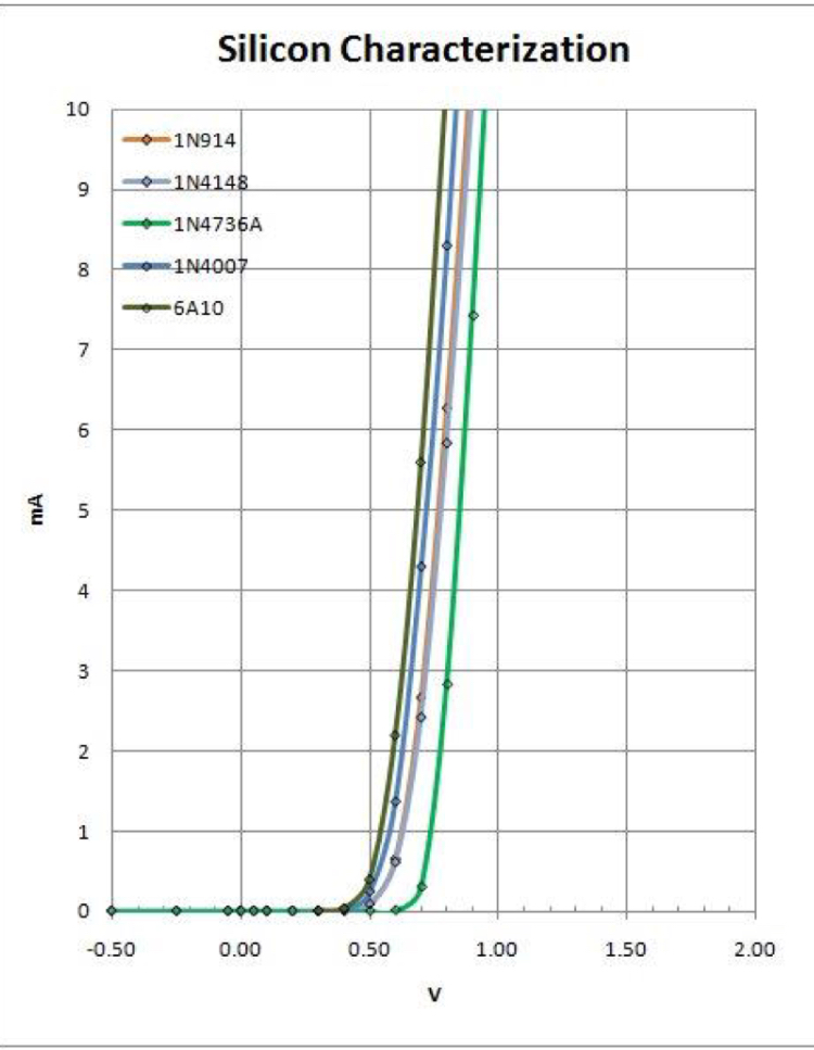

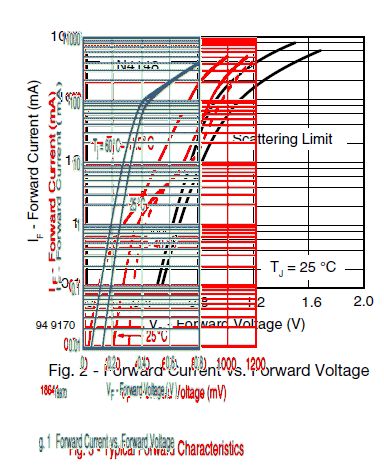

#5346774
Aus der W. schrieb:
> Michael B. schrieb:
>> dafür haben sie einen niedrigen Spannungsabfall in Leitrichtung.
> Übliche Fakenews aus Foren. Das stimmt so nicht.
> Bei kleinen Strömen hat die 1N4148
> einen kleineren Spannungsabfall.
> Die Modelle bei LTspice dafür taugen nicht bei kleinen Strömen.
> Miss doch mal selbst nach!!!
Ich guck lieber ins Datenblatt (beide von Vishay)
Rot (BAT41) hat immer einen niedrigeren Spannungsabfall als schwarz
(1N4148) und das insbesondere bei kleinen Strömen
und die BAT48 (türkis) erst recht.

Gast #5346985
> Stefan U. schrieb:
>> Jedenfalls hängt es vom Anwendungsfall ab, welche Diode geeignet ist.
Ob andere Dioden geeignet sind, dazu müßte man den jeweiligen Schaltplan
kennen. Zum Beispiel als Dioden in einem Brückengleichrichter (50-60Hz)
für simples Netzteil 6V 50mA könntest Du alle drei verwenden.
Im Vergleich zu anderen Si-Standarddioden ok, aber zu Schottky nicht.
Es gibt aber noch ein Diagramm des Vor- zu Rückverhältnisses zur
Sättigungsspannung, bei dem der Sperrstrom eine zentrale Rolle spielt.
Für diesen speziellen Anwendungsfall ist die 1N4148 günstig und gut.
Vermutlich hat W. dies auch in der Vergangenheit irgendwo gelesen (Elo,
Elektor, Elrad, im letzten Jahrtausend), aber mittlerweile ebenfalls
vergessen, welche spezielle Schaltung dies war.

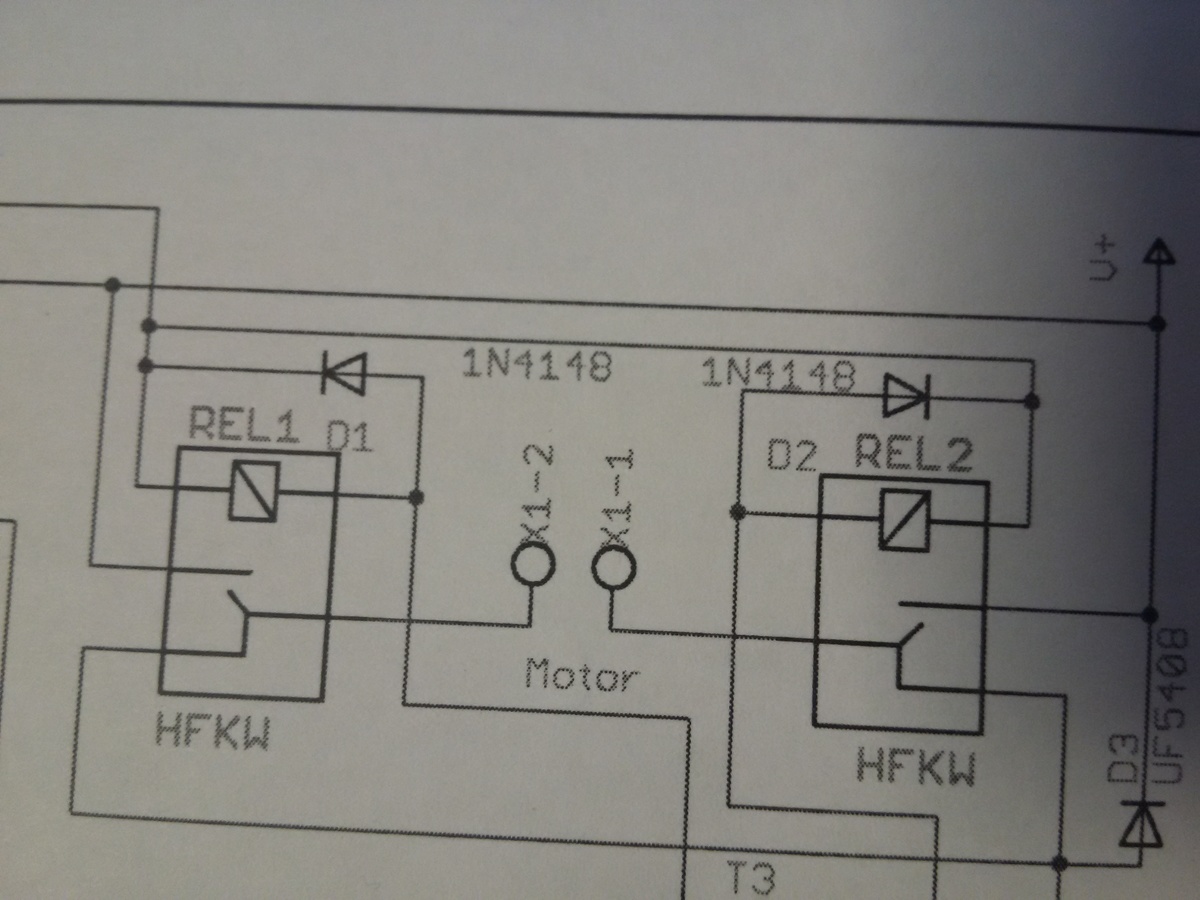

Gast #5347551
D a v i d K. schrieb:
> Ich könnte aber auch einfach sagen "Freilaufdiode" bei V+ von 24V.
So einfach ist das nicht.
Bei Freilaufdioden ist es mit der Spannungsangabe nicht getan. Durch die
Diode fließt beim Abschalten genauso viel Strom, wie durch die
Induktivität (z.B. Relaisspule). Da fehlt also noch eine Angabe ;-)

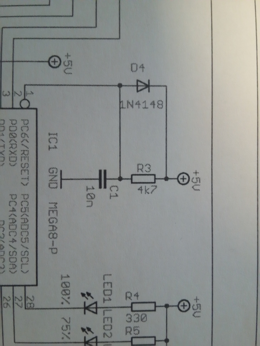

Gast #5347591
Hallo David,
für Deine Anwendungen als Freilaufdiode bei dem HFKW Relais, wie auch
beim Reset Eingang kannst Du sowohl eine BAT41 als auch eine BAT48 als
Ersatz für die 1N4148 nehmen.
Spannungsfestigkeit
Stromtragfähigkeit
Strom in Sperrrichtung
Flussspannung
Sperrschichtkapazität
passt alles.
#5347626
Claura schrieb:
> Spannungsfestigkeit
> Stromtragfähigkeit
> Flussspannung
Das verwirrt doch nur.
Spannungsfestigkeit
Surge forward current
Der Rest ist bei der Anwendung als Freilaufdiode für ein Relais mulle.
Wobei 'Surge forward current' bedeutet, das darf nur max. 1x pro Sekunde
auftreten und nicht länger als 10ms dauern.
Gast #5347898
Wenn als Freilaufdiode für ein Relais eine 1N4148 die Strombelastung ab
konnte, und als Sperrspannung die 40V der BAT48 oder 70V BAT41 reichen,
dann können diese Dioden statt dessen verwendet werden.
