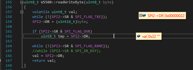

ich habe ein wahrscheinlich einfach lösbares Problem. Ich versuche
aktuell einen W5500 (Ethernet Controller) mit einem STM32F405 via SPI
anzusteuern. Im Debug funktioniert auch alles, im Release optimiert der
Compiler ein bisschen zu viel.
Programmiersprache ist C++, genutzt wird GCC 7.2.0, GDB 8.0.1 mit
VisualGDB in Visual Studio Community 2017.
Um folgenden Codeausschnitt geht es:
uint8_t W5500::readWriteByte(uint8_t byte)
  volatile uint8_t val;
  // Schreibe Dummybyte
  while (!(SPI2->SR & SPI_FLAG_TXE));
  SPI2->DR = (uint16_t)byte;
  // Lese altes Byte falls OVR gesetzt
  if (SPI2->SR & SPI_FLAG_OVR)
    uint8_t tmp = SPI2->DR;
  // Lese neues byte
  while (!(SPI2->SR & SPI_FLAG_RXNE));
  //while (SPI2->SR & SPI_SR_BSY);
  val = SPI2->DR;
  return val;

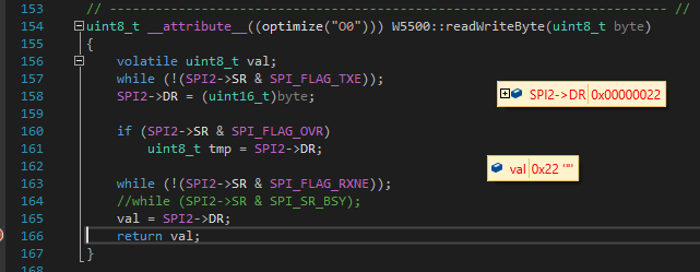

Im Debug erfolgt die Zuweisung val = SPI2->DR; korrekt, siehe Screenshot
06.png. Im Release wird die Zuweisung nicht korrekt ausgeführt, siehe
Screenshot 05.png. Verbiete ich dem Compiler via
__attribute__((optimize("O0"))) das Optimieren, funktioniert wieder
alles, siehe Screenshot 04.png.
Ich habe schon an einigen Stellen mit volatile versucht die Optimierung
zu verhindern, nur leider kein Erfolg.
Was macht er Compiler hier? Wie löse ich das Problem? Welche Infos
werden noch benötigt?
Danke im Vorraus!

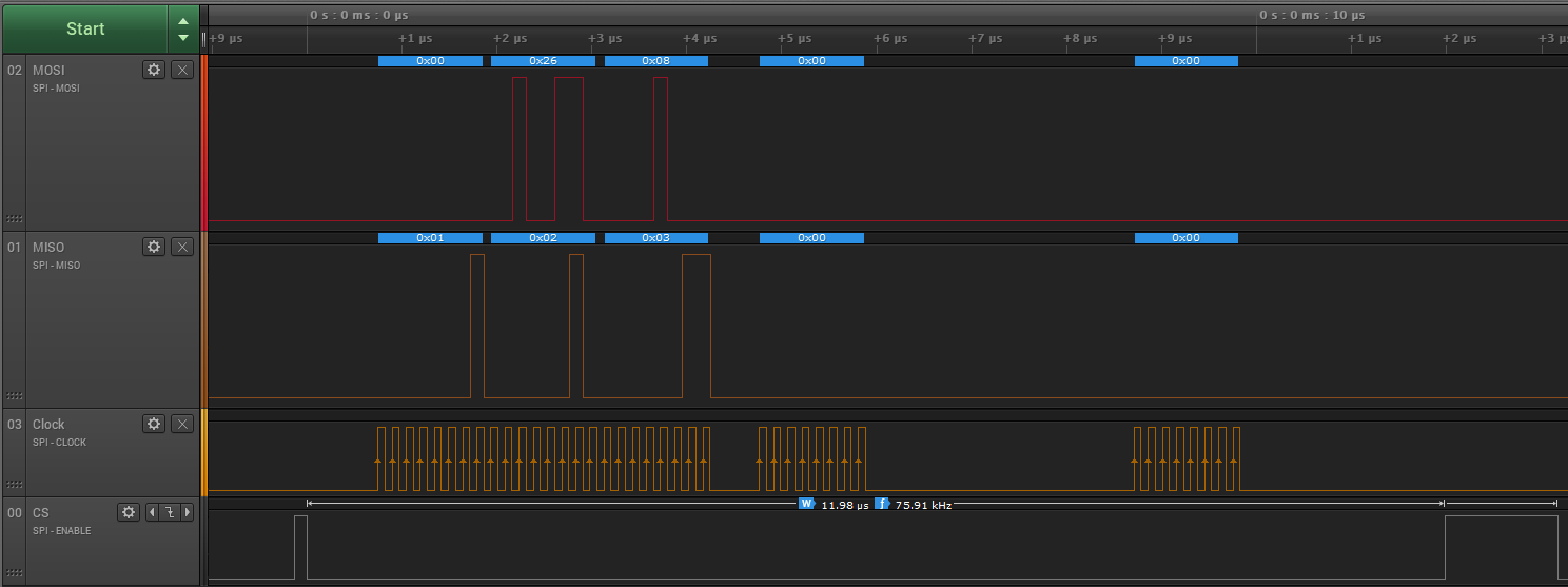

Mit der genannten Problemlösung hat es bei mir auch funktioniert. Jedoch
möchte ich nicht ständig das empfangene Byte auslesen, wenn ich es nicht
benötige. Daher überprüfe ich auch das OVR-Bit und lese anschließend die
Daten.

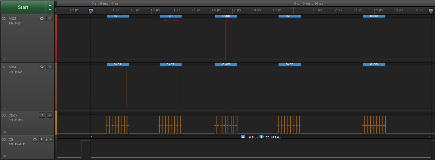

Hintergrund ist eine zeitkritische Anwendung, daher schreibe ich auch
die Ansteuerung des W5500 selber.
Im Screenshot "schreibenLesen.png" ist die nun funktionierende Variante,
man sieht zwischen den Bytes eine Totzeit mit knapp 3µs.
Im Screenshot "schreibenLesenDebug.png" ist meine ursprüngliche
Variante, welche im Release nicht funktioniert, ich spare mir 5µs ein.
Bei vielen Paketen die Sekunde macht das einen Unterschied.
Das finale Lesen und Schreiben der Daten in den RX/TX Buffer des W5500
erfolgt via DMA (>1000 Bytes). Nur lohnt sich der DMA nicht zum Auslesen
der Statusregister des W5500 (5 Bytes), da kann man besser pollen :(

Man kann ja mal schauen wie tolerant die Hardware ist.
A. K. schrieb:
> In der Referenz ist dokumentiert, wie ST sich den Umgang mit SPI
> vorstellt. Weichst du davon ab, sind Schmutzeffekte möglich. So könnte
> ebensogut das vom Optimierungsgrad veränderte exakte Zeitverhalten des
> Codes in Zusammenhang mit der Vorgeschichte und dem OVR Flag eine Rolle
> spielen.
Bestätigt auch meine Vermutung. Ich denke ich muss mich beim direkten
Übertragen der Befehle an den W5500 (ohne Interrupts und DMA) an die
gängige Vorgehensweise halten und mit den paar µs Wartezeit leben. Wenn
ich den Interruptpin des W5500 nutze, reduziert sich auch das Auslesen
der Statusregister des W5500 auf ein Minimum. Der Rest wird via
Interrupt und DMA abgearbeitet, da treten beim Senden und Empfangen
keine Wartezeit auf.
Danke für die Hilfe/Kritik soweit! Mein eigentliches Problem wurde ja
bereits mit dem zweiten Post gelöst, danke Markus!
