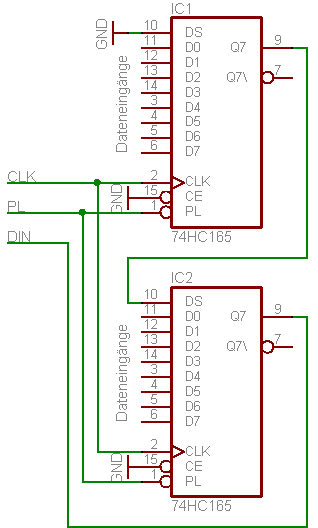

ich versuche gerade mit einem Atmega32 ein 74HC165 aus zu lesen.
Ich möchte jeden Taster definieren und aus lesen.
Aber irgendwie geht das nicht so richtig.
Taster1 zeigt er an aber die anderen nicht, geschweige die anderen 2
74HC165.
Liege ich bei denn Code auf dem Holzweg?
Ein Tipp wäre nicht schlecht.
Gruß Peter

Wie sieht deine Schaltung dazu aus?

von Peter (Gast)
das sieht so ähnlich aus.
Nur das noch 10K an VCC gehen, wegen Pullup.
Plan ist im Anhang.
Etwas.
Betrachtet man das Timing-Diagramm im 74165-Datenblatt, dann wird PL
(Pin1) zu Beginn eines Auslesezyklus auf Low gezogen, das latcht die
Eingänge in's Schieberegister. Nachdem PL auf High zurückgeht, werden
die Daten rausgeschoben bzw. kaskadiert über DS (Pin10) durch die
anderen 74165 durchgeschoben.
Betrachtet man populate_shift_register(), dann hat das wenig
Ähnlichlkeit damit. Hinzu kommt, dass Pulseout() den Portpin toggelt, um
einen kurzen Low-Impuls zu erreichen, muss der Pin vorher High sein, das
isser aber nicht.
Ein paar Sachen umgestellt und es sollte gehen, Pulseout() vor Shiftin()
und Sr_Load-Pin vorher auf High setzen.
