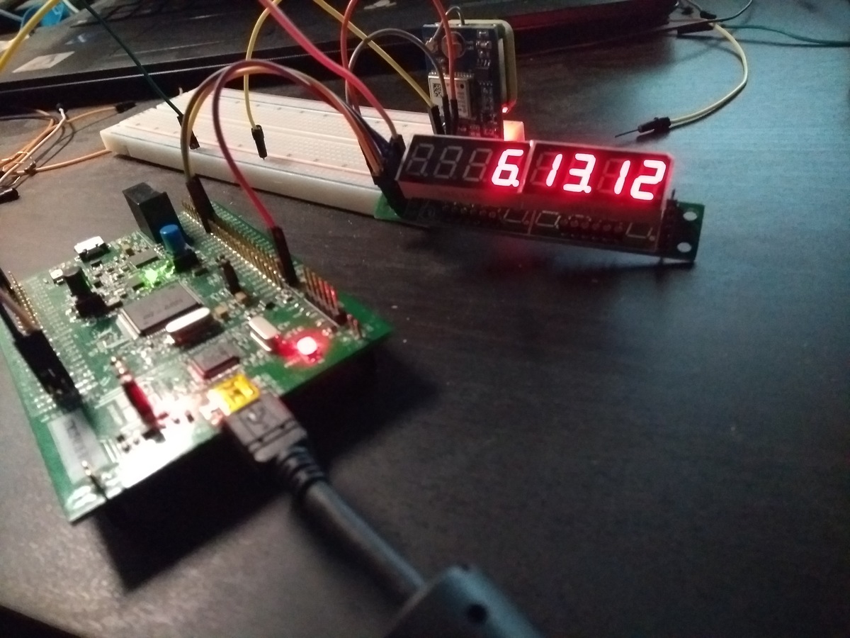

In diesem Projekt habe ich eine Digitale Uhr gebaut.
Die Zeit wird von GPS Modul geholt, angezeigte Zeit ist sehr präzis. Der
Format ist eigentlich in UTC Format ausgegeben, wird aber in Software
angepasst.
https://eckstein-shop.de/UART-GPS-NEO-6M
Die Zeit wird geparst von empfangenen Daten aus dem Modul. Diese Modul
schickt Daten in NMEA-0183 Protocol.
https://en.wikipedia.org/wiki/NMEA_0183
Ein Buffer von Daten wird über USART über DMA empfangen, ein Interrupt
wird ausgelöst wenn 384 bytes in dem Fall, empfangen ist.
Diese String wird über SPI Leitung an eine 8 Digit LED Display
Modul(MAX7219) übermittelt.
https://eckstein-shop.de/8-Digit-LED-Display-Digital-Tube-Red-MAX7219
Hier ist das Projekt mit Source code und allem: :)
https://github.com/abtom87/DigitalClock-SPI_GPSTime_STM32F4
Die Software habe ich mit SW4STM32 AC6, eine Eclipse basierte
Open-source IDE entwickelt, und nur mit Standard Preipheral Libraries,
OHNE MXCUBE. :)))
Ich hatte nur Serial port(USART) und Logikanalyzer zur Verfügung für
Debugzwecke. Ich habe versucht mehrmals OPENOCD in mein IDE zu
integrieren aber hat es nicht funktioniert.

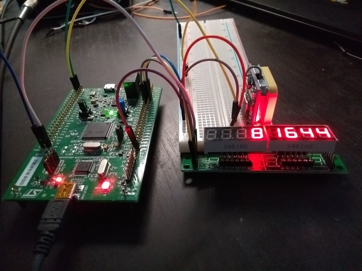

OP #5389573
So, jetzt habe ich den Projekt mit ein kleiner Twist bisschen
upgegradet, und zwar, mit FreeRTOS. :)
https://github.com/abtom87/FreeRTOS_SPI_Serial_GPS
Es gibt jetzt, insgesamt 3 Tasks, ein Task ist wie ein Dummy Task, der
onboard LEDs togglet und ein string ausgibt.
Der zweite Task wartet auf eine Semaphore die von DMA IRQ gegeben wird
und wenn dass passiert, Infos aus dem DMA Buffer werden in einem lokalen
buffer kopiert, nur die Zeit wird geparst und über LED Display MAX7219
(SPI) angezeigt.
Der dritte Task wartet auf eine Semaphore die von ein andere USART Rx
IRQ gegeben wird, d.h es gibt ein IRQ handler um eine Zeichen von User
zu empfangen. Und dieses event ist auch wie der DMA interrupt,
asynchron.  Jetzt ist es so programmiert das wenn der User irgendeinem
Zeichen über Terminal eingibt, dieses Zeichen wird empfangen und
ausgegeben. Ich wollte es so machen dass, wenn Man das Zeichen "d"
tippt, das Datum auf der LED Display angezeigt wird. Ein "Nice to have"
feature. Das Problem ist nur dass, das entsprechende GPS Infos
(http://www.gpsinformation.org/dale/nmea.htm#ZDA) wegen Datum können
Indoors leider nicht empfangen werden.
Tool chain Setup
IDE- OpenSW4STM32
Compiler- ARM-GCC
Debugger-OpenOCD
OS- Ubuntu 16.04
Flash tool- ST-Link (https://github.com/texane/stlink)
Hardware Setup
Evalboard- STM32F411 Discovery Kit
(http://www.st.com/en/evaluation-tools/32f411ediscovery.html)
LED Dislay - MAX7219 / Segment Display
(https://eckstein-shop.de/8-Digit-LED-Display-Digital-Tube-Red-MAX7219)
GPS Module - UART-GPS-NEO-6M (https://eckstein-shop.de/UART-GPS-NEO-6M)
USB Serial Konverter.
Die FreeRTOS version verwendet hier ist v9.0.0. Ich habe nur ein paar
APIs von FreeRTOS verwendet, um tasks zu erstellen und konfigurieren mit
stack size, priority etc
xTaskCreateStatic
, um den scheduler zu starten
vTaskStartScheduler
. Einige APIs wurden verwendet um ISR und Handler Task miteinander zu
synchronisieren, diese sind
 xSemaphoreGiveFromISR
 der in ein ISR aufgerufen wird , und
 xSemaphoreTake
 der in einer entsprechende Handler task aufgerufen wird.
Ich finde FreeRTOS wirklich genial, ich habe nur einige APIs verwendet,
habe kaum an der Oberfläche gekratzt. Es gibt so viele APIs die man
verwenden kann. Ich bin immer noch nicht so ganz zufrieden mit der
Design, bin noch am lernen also, es gibt bestimmt ein bessere Weg die
Tasks nochmal zu zerteilen, ich meine mit Queues oder so kann man den
GPS Task besser managen.
Also wenn einer oder anderer von euch Tipps/Vorschläge habt, ich höre
zu. Ich bin noch am lernen, und echt-Zeit System lernt man wirklich wenn
man die Hands-on verwendet hat.
OP #5390105
W.S. schrieb:
> Und wo ist die Uhr?
> Ich sehe nur ein Steckbrett und ein ST-Discovery-Brettl. Und gesteckte
> Drähte.
> W.S.
Ich glaube Sie meinen/erwarten ein richtige PCB wo alle Teile gelötet
sind, ich habe das so nicht gemacht sondern auf ein Breadboard. Ich
denke ich muss mein Originale post umformulieren.
Gast #5393323
Nö, ich hätte ein richtiges Gerät erwartet. Also etwas, das man seiner
Ehefrau schenken kann, also mit richtigem Gehäuse, Stromversorgung und
so weiter. Eben etwas, das den Namen 'Projekt' verdient.
Stattdessen sehe ich eine Art Beschreibung, was du so an IDE, St-Lib und
dergleichen verwendet hast, daß du 384 Bytes aus einem GPS-Modul
gesammelt hast und daß du für die 4800 Baud mit dem UART auch noch DMA
benutzt hast.
Ich will dich wahrlich nicht abbringen von deinem Basteln, schließlich
macht es dir Freude und das soll so sein. Aber ein Projekt braucht denn
doch etwas mehr.
W.S.
OP #5396930
Da haben Sie leider recht. Wenn ich verheiratet wäre und mit diese Frau
auch verheiratet bleiben möchte dann ist diese bastelaktion als Geschenk
kein gute Idee.:)
 Ich bin mir nicht sicher ob sie mein 2te Post von dem Thread gelesen
haben aber, der Inhalt allgemein ist sehr Softwarelastig. Also es würde
mich freuen wenn eine oder der andere Software Bruder davon profitieren
kann, weil ich selber auch von diese Forum über AVR und STM32 vieles
gelernt habe.
Deshalb habe ich die Infos und Code die man über mein GitHub Link sehen
kann, hier gepostet, und dadurch kann jemand was lernen oder ich kann
selber mein SW verbessern, wenn jemand ein Anregung hat :)
