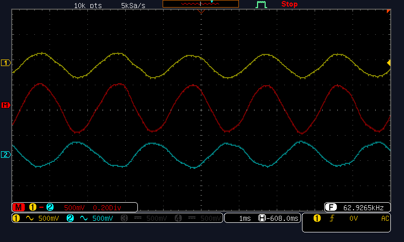

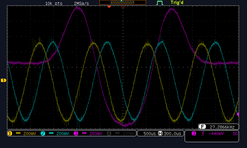

@ Wilhelms,
Ja das stimmt.
Allerdings bei meinem 4 Kanal Oszi halt nur mit 2 Kurven.
Da die Lage zueinander inkl. Referenz aber auch interessant ist
(Anhang), bräuchte ich 6 Kanäle, mit denen ich dann die Kurven berechnen
kann. Deshalb nutze ich den Opv um aus sechs Signalen zunächst drei zu
machen.
@ Georg:
Ich schrieb auch das ich von Elektronik wenig verstehe ;)
Ja es gibt am Ende 3 Signale, A, B und Referenz diese kommen aber als
A+, A- = A
B+, B- = B
Ref+, Ref- = Ref
um 180° versetzt aus dem Messsystem (Siehe Anhang). Die Signale A und B
sind am Ende 90° versetzt. Also ist die Richtungsinformation schon
vorhanden.
