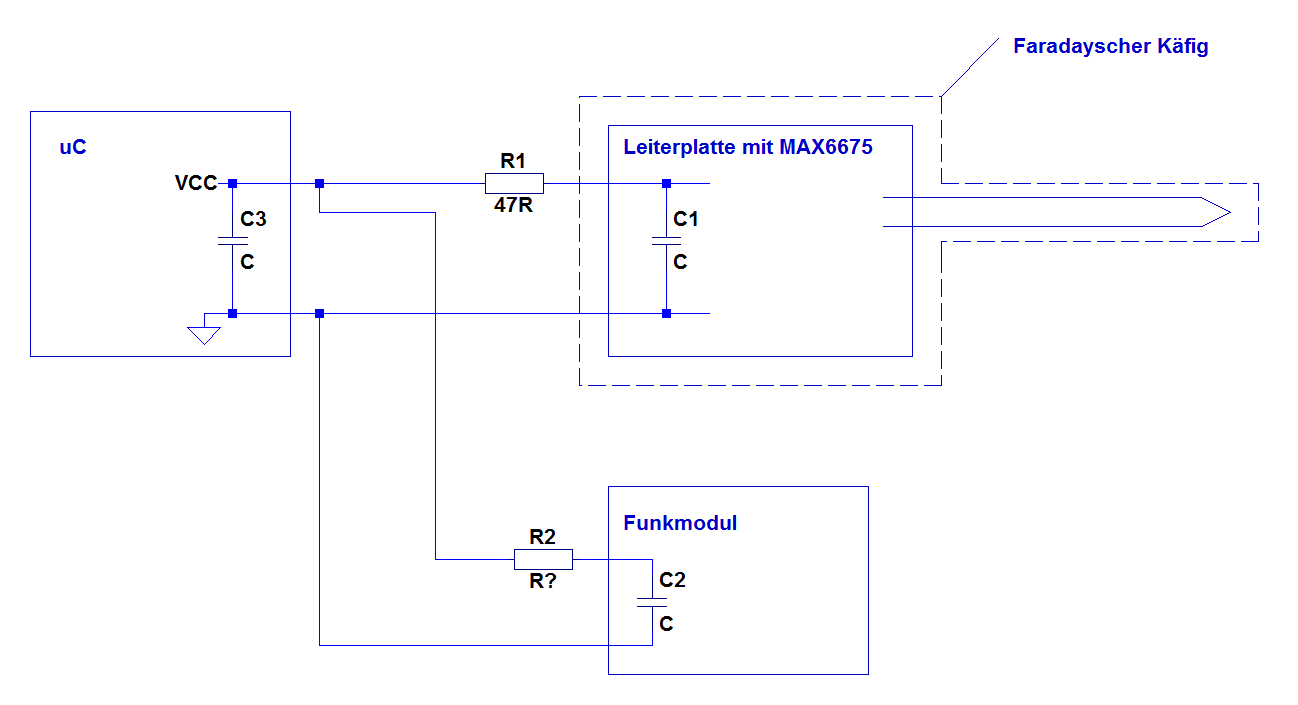

von Stefan F. (Gast)
Meinst du nicht, dass du irgendwelche konkreten Infos zu deinem Aufbau
liefern solltest? Zum Beispiel Schaltplan, Fotos, Quelltext?
Was hast du denn sonst noch so angestellt, um das Problem einzugrenzen?
Nur am Kabel wackeln kann es ja nicht sein.

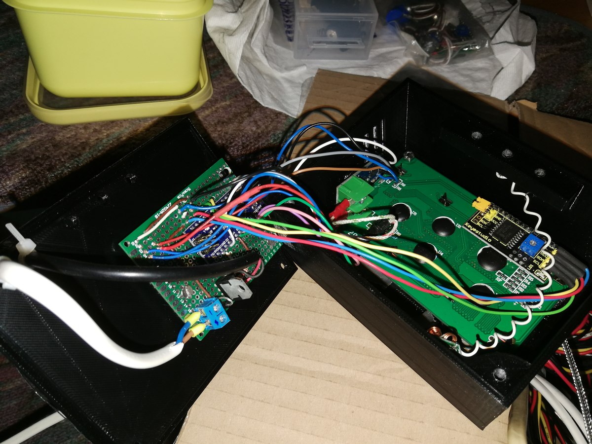

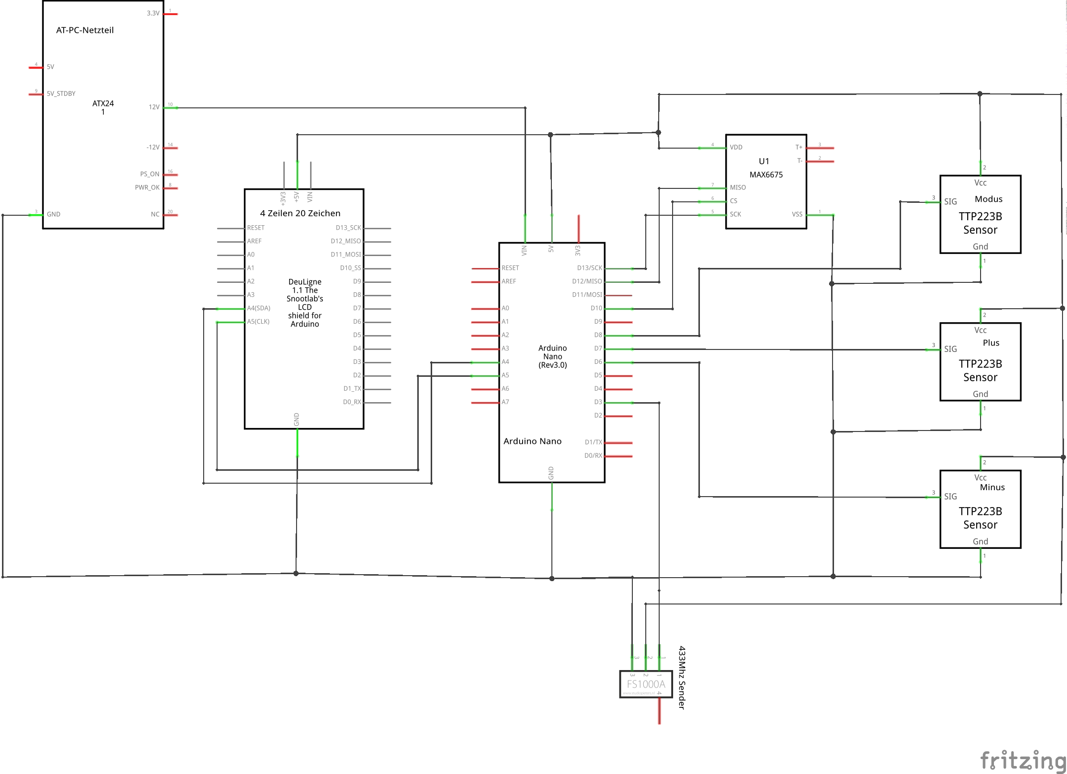

Ich habe gerade mal auf die Schnelle einen Schaltplan mit Fritzing
gezeichnet und angehängt (sehe ich in der Vorschau leider nicht)
Und ein Bild habe ich noch schnell gemacht, dabei auch gesehen, das ich
den Transistor im Schaltplan vergessen habe. Sollte aber nicht das
Problem sein, oder?

Im übrigen habe ich vorhin vergessen, etwas zu dem Foto und dem
Schaltbild zu schreiben, aber als Gast kann man leider nicht editieren:
Das Fritzing Blockschaltbild sieht leider nicht so schön aus, aber das
war das erste Schaltbild welches ich mit Fritzing erstellt habe.
Erklärungen zu dem Foto:
Links im Bild (das ist das Rückteil des Gehäuse) eine Lochrasterplatine,
auf der der Nano aufgelötet ist. Ausserdem der Transistor mit
Vorwiderstand. Über die blauen Klemmen wird der Lüfter angeschlossen.
12V Spannungsversorgung kommt über das schwarze Kabel.
Rechts im Bild ist die Rückseite des Displays mit dem I2C-Modul zu
sehen. Links vom Display sieht man das MAX6675-Modul, und unterhalb des
Displays, kann man mit ein bischen gutem Willen das 433MHz-Modul
erkennen. Von dort geht die aufgewickelte Antenne ab (isolierter
Telefondraht).
Unterhalb des Display, leider nicht zu erkennen, die drei Sensortasten.
Ganz rechts im Foto ist ein kurzes Stück der Thermoelement-Leitung zu
erkennen. Dieses Kabel mit dem Metall-Geflecht.
Alle Module, MAX6675, Sensortasten, Display und 433MHz sind über
flexible Drähte an der Lochrasterplatine angebracht.
Dirk

Mit R1 in der Versorgungsleitung kann die Wirkung des C verbessert
werden. Zudem könnte man mit einem weiteren Widerstand das HF-Modul
etwas entkoppeln.
/*Reducing Effects of Pick-Up Noise*
The input amplifier (A1) is a low-noise amplifier
designed to enable high-precision input sensing. Keep
the thermocouple and connecting wires away from electrical
noise sources./
Den Faradayschen Käfig würde ich auf jeden Fall anwenden. Für einen
Versuch könnte man die MAX6675-Leiterplatte in Frischhaltefolie wickeln,
darauf mit Alufolie umhüllen (grossflächiger Kontakt mit Drahtgeflecht)
und nochmals mit Frischhaltefolie isolieren.

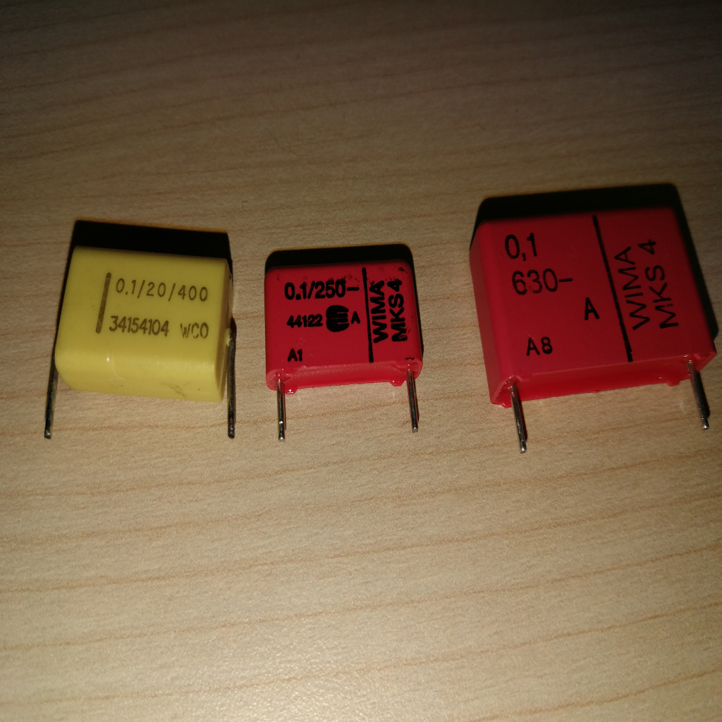

Ich habe hier die Kondensatoren auf dem Foto, welche alle 0,1µ haben,
aber ich denke allesamt keine Keramik-Kondensatoren sind. Würde es einer
davon tun?
Welche Werte sollten C2, C3 und R2 haben?
Danke schonmal im Vorraus
> davon tun?
Diese sind nicht geeignet. Zu grosse Anschlussimpedanz.
C2 und C3 werden grundsätzlich schon auf den entsprechenden
Leiterplatten vorhanden sein. R2 darf keinen zu hohen Spannungsabfall
erzeugen und ist somit abhängig vom Dauerstrom des HF-Moduls.

Da es über USB-Speisung funktioniert, vermute ich das Problem nicht beim
HF-Modul. Somit würde ich vorerst nur R1 einbauen.
