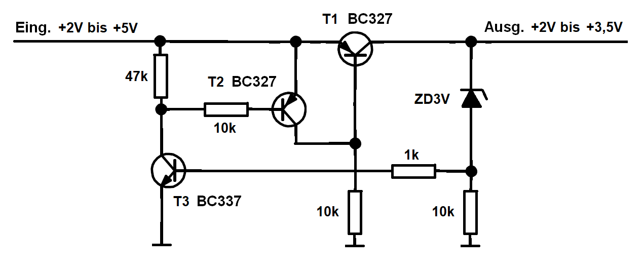

Hier die eierlegende Wollmilchsau, hab's noch nicht ausprobiert, aber
der Eigenstromverbrauch beträgt ca. 0,5mA. Unter 3,5 Volt fällt am
oberen BC327 keine Spannung ab.

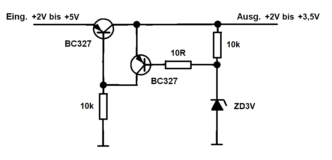

Ach Du grüne Neune schrieb:> Hier die eierlegende Wollmilchsau
Ich glaube ich habe mich vertan, der untere BC327 kann am Emitter eine
niedrigere Spannung annehmen als der Kollektor desselben und das darf
natürlich nicht sein. Sorry, da habe ich wohl nicht richtig nachgedacht.
Soo, jetzt muss ich leider Tatort schauen.

Ach Du grüne Neune schrieb:> Die Schaltung wird leider immer komplizierter, der> Eigenstromverbrauch> liegt immer noch unter 1mA. (Tatort vorzeitig beendet).
Schöne Schaltung, braucht aber Platz.
Kurt
Na, eher nicht :-/
> hab's noch nicht ausprobiert, aber der Eigenstromverbrauch beträgt> ca. 0,5mA.
Bißchen viel. Ein p-MOSFET, der bei V_gs=-2V schon voll durchsteuert,
etwa ein IRLML2244, wäre deutlich angemessener als der olle BC327.
> Unter 3,5 Volt fällt am oberen BC327 keine Spannung ab.
Wirklich? Wenn du einem BC327 einen Basisstrom von 140µA gibst und 50mA
Kollektorstrom ziehst, fällt zwischen Kollektor und Emitter keine
Spannung ab? Muß ja ein dolles Ding sein. Hier in der wirklichen Welt
garantiert der Hersteller sogar für den Typ mit der höchsten
Stromverstärkung (BC327-40) lediglich B~=300 bei 50mA. Macht bei 140µA
Basisstrom gerade mal 42mA. Die geforderten 50mA, gar noch in Sättigung
sind weit davon entfernt.

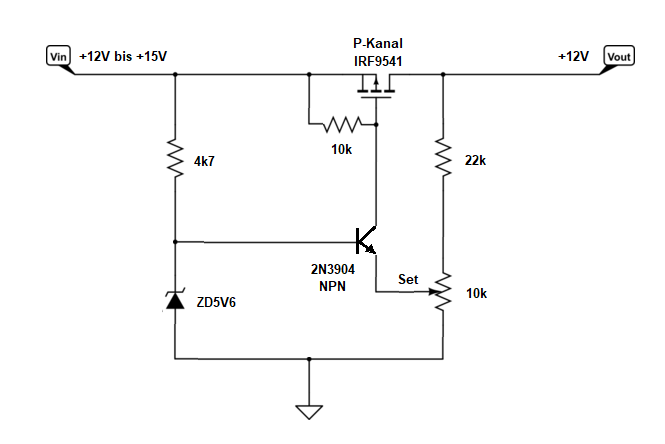

Axel S. schrieb:> Ein p-MOSFET, der bei V_gs=-2V schon voll durchsteuert,> etwa ein IRLML2244, wäre deutlich angemessener als der olle BC327.
Hier eine Beispielschaltung mit P-MOSFET. Selbst wenn ich den IRLM2244
und eine andere Z-Diode einsetzen würde, damit die Schaltung auch noch
bei 2V funzt, glaube ich nicht, dass der Eigenstromverbrauch dadurch
weniger wird als die Schaltung mit dem 'ollen' BC327 (immer voller
Z-Strom und Ausgangsspannungsteiler aus 10k & 22k).
Axel S. schrieb:> Hier in der wirklichen Welt> garantiert der Hersteller sogar für den Typ mit der höchsten> Stromverstärkung (BC327-40) lediglich B~=300 bei 50mA. Macht bei 140µA> Basisstrom gerade mal 42mA. Die geforderten 50mA, gar noch in Sättigung> sind weit davon entfernt.
Ich habe die Schaltung absichtlich so hochohmig wie es geht ausgelegt,
aber Du hast recht, man muss schon mindestens den BC327-40 einsetzen.
Der Spannungsabfall zwischen Emitter und Kollektor sollte ca. 0,1V sein,
aber nicht mehr.
