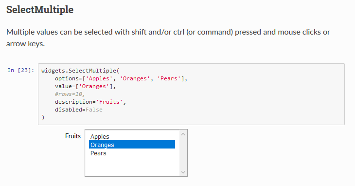

ja, mit jupyter und pandas und matplotlib hab isch auch schon
gearbeitet. Aber in der Tat könnte ich da mit Select multiple die
Variablen entsprechend selektieren. Ist halt leider "so eine
Browseranwendung" (-;
https://ipywidgets.readthedocs.io/en/latest/examples/Widget%20List.html
Ich warte mal ab was da sonst noch so kommt aber sonst mach ich es eben
so
