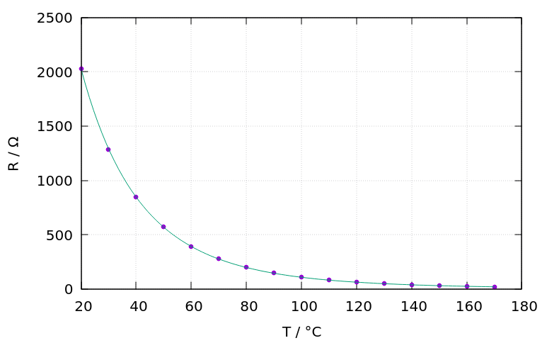

ich habe eine Frage zu einem NTC Temperatursensor.
Ich habe mir hier welche gekauft, jedoch sind vom Hersteller nur die
Widerstandswerte bei Temperaturen bekannt.
Was ich suche, ist die Materialkonstante.
Daten vom Hersteller:
Temperatur Widerstandswert
 20°C      2031
 30°C      1286
 40°C      843,9
 50°C      569,9
 60°C      388
 70°C      277,8
 80°C      200
 90°C      146,7
100°C      108
110°C      82,7
120°C      63,5
130°C      49,3
140°C      38,9
150°C      30,4
160°C      24,4
170°C      19,8
Hierzu wollte ich folgende Formel nach b umstellen:
T = T_N * B / (B + T_N * ln(R / R_N))
Wie wird die Formel nach B umgestellt?

Moderator #5348554
  B = ln(R / R_N) · T · T_N / (T_N - T)
Aber wozu?
Also B und wahrscheinlich auch R_N.
scipy.optimze.curve_fit schlägt für T_N = 25 °C folgende Werte vor:
  R_N = 1612 Ω
  B   = 4018 K
Daraus ergibt sich die Kurve im Anhang.

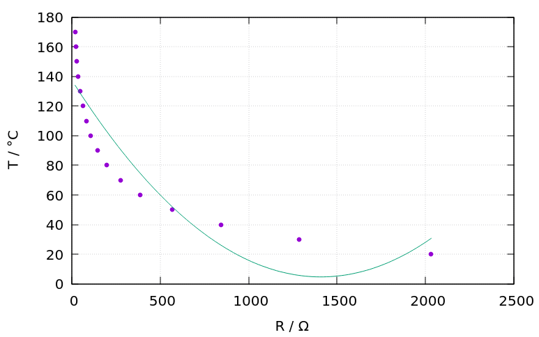

Moderator #5349184
georg schrieb:

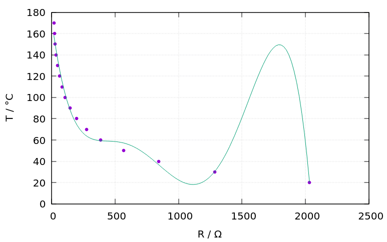

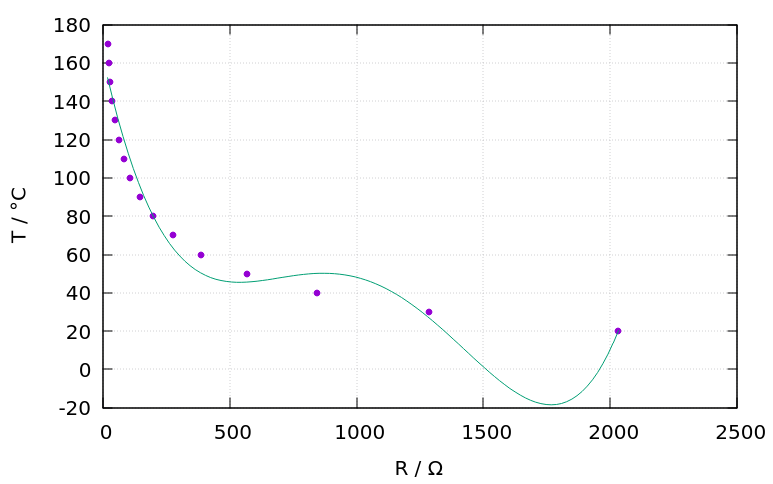

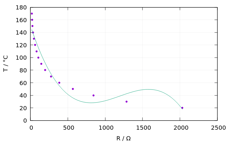

Wie ich oben schon schrieb, sind Polynome dafür nicht sehr gut geeignet.
Ich habe trotzdem mal versucht, gemäß deinem obigen Vorschlag T in
Abhängigkeit von R als Funktion n-ten Grades darzustellen.
Die im Anhang gezeigten Funktionen vom Grad 2, 3, 4 und 5 sind zwar
bzgl. ihres mittleren quadratischen Fehlers optimal, aber trotzdem
absolut unbefriedigend. Daran ändert sich auch nichts, wenn man den Grad
weiter erhöht, ganz im Gegenteil.
