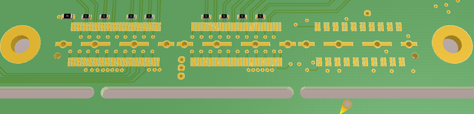

Gast #5348391
Hallo
Ich hab einen ähnlichen Samtec Connector verbaut.
Siehe Bild. Der Connector ist zwar nicht ersichtlich, dafür aber das
package(footprint).
Ich hab bei den Pads innerhalb des Connectors durchkontaktierte Löcher
eingebaut, damit man diese Pads von der anderen Seite verlöten kann.
LG
Mike

Gast #5350237
Hallo Christian
Die Bohrung hat 0.889mm, Paddurchmesser ist 1.27mm.
Jetzt habe ich wohl zuviel versprochen, weil mit der Lötkolbenspitze
kommt man da in dieses Loch nicht rein.
Bei IC´s mit exposed pad mache ich Löcher mit 3mm, sodass man den IC von
unten mit dem Lötkolben das exposed pad anlöten kann.
Ich vermute der Connector ist mit Paste und mit Heißluft verlötet
worden.
Ich selber habe ihn nicht verlötet. Mein Kollege tat dies. Ich kann ihn
morgen noch fragen.
Beim Verlöten würde ich den Connector zuerst fixieren, d.h. zuerst 2
pins welche diagonal gegenüberliegen verlöten, dann den Rest. Dann
sollte die Gefahr geringer werden, dass der Connector sich verzieht(sich
verschiebt).
Mit Mikroskop oder mit Lupe(eingespannt an einem Stativ) löten.
Wennst du im Eagle das package zeichnest, dann verwende bitte die
Maßzeichnung aus dem Datenblatt. Das Vermessen mit Schiebelehre ist zu
fehleranfällig(finde ich).
Die Quelle ist die Maßzeichnung aus dem Datenblatt. Zusätzlich ist es
immer gut den betreffenden Bauteil auch in der Hand zu haben weil man
etwas mehr sieht.
LG
Mike

Gast #5352894
Hallo
Christian F. schrieb:
> @Mike Im Datenblatt waren Maße?
Ja, sicher
Fablab hat das datenblatt schon erwähnt.
Fablab_DD schrieb:
> Die mechanischen Definitionen der Bohrungen und die verschieden
> Varianten stehen in der HSMC Spec:
> https://www.altera.com/en_US/pdfs/literature/ds/hsmc_spec.pdf
Mit der Suche von "Footprint of the Samtec ASP-122952-01" kommst du
zu der Zeichnung des packages. Genau jene habe ich auch verwendet.
> Connectors selbst habe ich nicht nach Maßen der Schieblehre
> gezeichnet, das hab ich direkt von Samtec (für Eagle) heruntergeladen
Das geht auch. Ich würde aber dies immer kontrollieren. Dh. im Eagle die
Abstände messen und diese mit dem Datenblatt vergleichen.
> es ging nur um die beiden Bohrungen für die Fixierung der beiden beiden
> Boards und somit der Connectoren.
Die 2 Zentrierlöcher des Connectors haben aber nichts mit dem
Gegenstecker zu tun. Bei mir im Bild sind das die zwei kleinen Löcher,
welche unnotwendigerweise(Fehler von mir) Plated sind.
Zusätzlich habe ich links und rechts 2 größere PTH-Löcher welche die
Gegenplatine positioniert. Diese Löcher sind frei von der Positionierung
wählbar und müssen mit den 2 Löchern auf der Gegenplatine
zusammenpassen.
Zur Frage der Lötbarkeit der Pads innerhalb des Connectors:
Ich konnte nachfragen. Es ist mit einer dünnen Lötkolbenspitze von unten
machbar, obwohl ich das Loch mit 0.889mm eingezeichnet habe. Oder auch
mit Heißluft.
mfg
Mike
