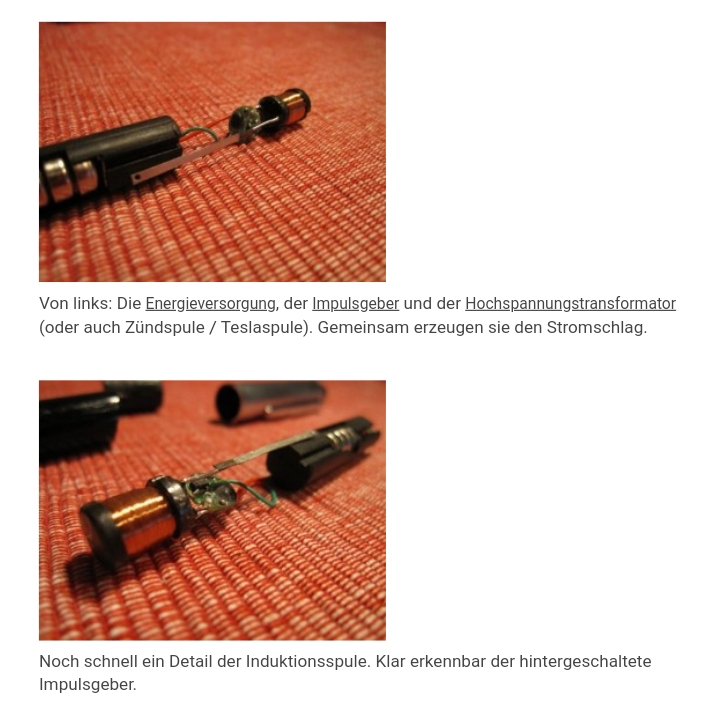

Hallo Liebe Leute,
Ich hoffe vorab ich bin hier richtig. Ich bräuchte eure Hilfe.
Und zwar würde ich mir gerne etwas bauen.
Es geht darum: Die schaltung sollte Töne erkennen können und bei einer
gewissen Lautstärke reagieren und dadurch ein kurzen Strom Impuls
abgeben
Angedacht bis jetzt da zu war ein Mikrofon-Sensor-Modul 1 St. ST1146
Iduino 5 V/DC (L x B x H) 44 x 15 x 10 mm
Dieser wird dann über ein Relais verbunden
Welches wieder rum über die spannungsversorgung, impulsgeber, trafo den
Elektro Impuls ausgibt.
Ist diese Idee so umzusetzen ?
Und ich finde leider keinen kleinen impulsgeber z.b. bei Conrad kann mir
da jemand helfen ?
Danke
Gast #5348392
Christian G. schrieb:
> Es geht darum:
Ein wenig ausführlicher solltest du schon noch werden:
- Töne erkennen? Bestimmte Frequenz oder allgemein ab einer bestimmten
Lautstärke auch Geräusche? --> Klatschschalter!
- Wozu der Impulsgeber? Muss für ein erkanntes Geräusch eine feste Zeit
irgendwas eingeschaltet werden oder reicht es aus, dass eingeschaltet
wird, solange dieser Ton/Geräusche eine bestimmte Schwelle überschritten
hat?
--> Klatschschalter + Monoflop
Gast #5348549
Ich lese da so hässliche Dinge wie "Hochspannungstrans-
formator" und "Gemeinsam erzeugen sie einen Stromschlag."
Soll damit etwa einem Hund das Bellen abgewöhnt werden o.ä.?
In diesem Fall sollte man beachten, dass das Tier dann vermutlich
laut jault. Was wiederum einen Stromschlag auslöst - usw. ;-)
OP #5348569
Nein, es ist für ein Projekt in meiner Ausbildung bei ABB.
Tiere besitze ich keine also alles easy.
Wie zu sehen ist handelt sich das dort um ein Kugelschreiber. Habe das
Projekt nur als Vorlage genommen. Da mit ihr seht was ich meine. Es geht
mir bloß darum dieses sprach gesteuert zu machen.
Bevorzugt halt auch in einem Stift.
#5348587
Ein schönes Beispiel für klassische Elektronik. Das geht viel einfacher
mit einem 4fach Opamp. Da braucht man keine Arduino oder ähnliches
aufgeblähtes.
1. Ein Opamp als Mikrofonverstärker.
2. Ein Opamp als Schmitt-Trigger (Schwellwertschalter)
3. Ein Opamp als Monoflop.
Leider werden diese Grundlagen nicht mehr gelehrt...
