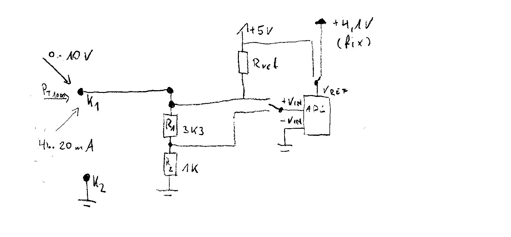

Hallo zusammen.
Es geht weiter mit dem ADC....
Ziel ist es dass ich über die Klemme entweder einen PT1000 anschließe,
oder ein Signal zwischen 0 bis 10V (oder unter Umständen noch ein Signal
zwischen 4 bis 20 mA aber bis jetzt habe ich da nichts)
Den ADC versorge ich mit 5V, somit darf er an seinen Eingängen nicht
mehr als 5V sehen.
Den PT1000 würde ich ratiometrisch messen, dazu habe ich bereits einige
Tipps bekommen, die 10V jage ich durch einen Spannungsteiler und messe
die geteilte Spannung.
Nun habe ich mir das irgendwie so vorgestellt, dass ich je nachdem was
ich messen will in Software umschalte. Wenn ich mich nun
fälschlicherweise in Software den PT1000 einstelle aber 10V anliegen
habe sollte das die Schaltung nicht beschädigen, das falsche
Messergebnis wäre mir egal, da komme ich irgendwann schon dahinter...
Wenn ich es aber so umschalte wie gezeichnet dann liegen die 10V am ADC
an. Und mir fällt nichts ein wie ich das geschickt hinkriege...
Kamm mir da jemand was dazu sagen?
Danke!

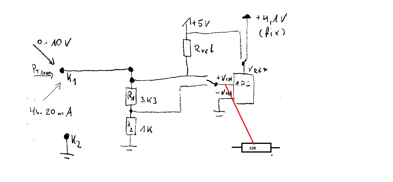

von Michael B. (laberkopp)
Wenn vor dem ADC Eingang ein Widerstand von z.B. 10k in Reihe ist,
passiert dem ADC nichts und der Messfehler bleibt wegen dem quasi nicht
vorhandenen Strom auch vernachlässigbar (schau ins Datenblatt deines
ADC).
Wenn der Pt1000 parallel zu den 3k3 und 1k liegt, müssten diese
Widerstande sehr temperaturstabil sein, um das Messergebnis nicht zu
versauen, zudem braucht dein ADC eine hohe Auflösung, um wenigstens auf
1 GradC auflösen zu können.
von Peter H. (peter_hilleb)
Hallo Michael,
du meinst so wie in der Zeichnung?
Vielen Dank für die schnelle Antwort.
Ja.
Werde ich gleich heute Abend in die Schaltung einbauen.
Vielen Dank!

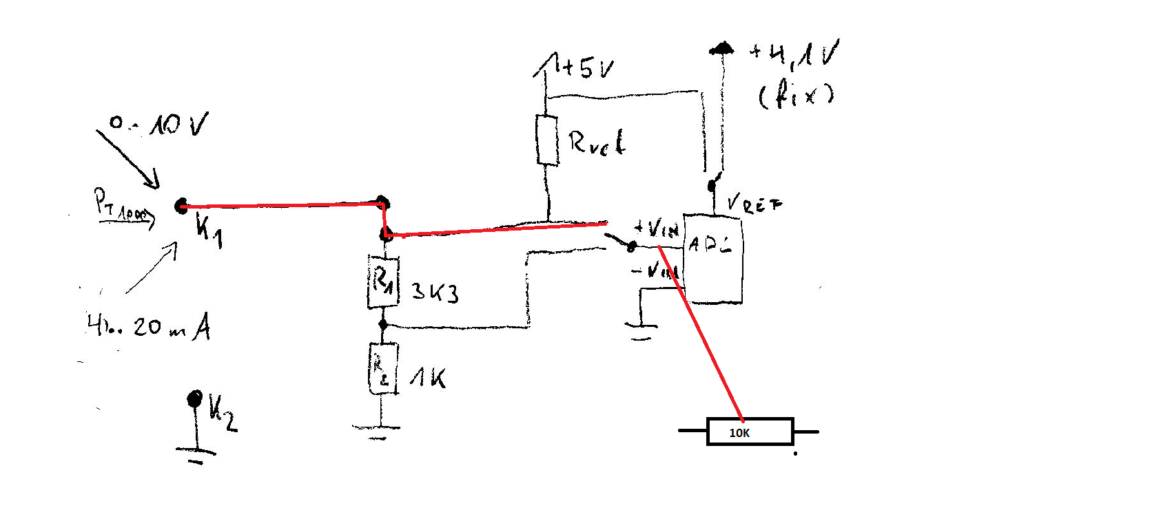

Sorry jetzt muss ich doch noch mal nachhacken:
So wie ich das verstehe hilft mir der 10k Widerstand nichts, im
Fehlerfall (rot eingezeichnete Linie) liegen die 10V am ADC.
Order verstehe ich mal wieder etwas nicht so recht?
Schau dir deinen ADC an und seine interne Schutzdiode nach VCC und deren
maximal erlaubter Ableitstrom.
10V über 10k sind keine angelegte Spannung mehr, sondern ein Strom von
500uA.
Danke Michael,
> 500uA.
klingt einleuchtend...
Wie könnte denn der Wert heißen? Der ADC ist ein MCP3551
Danke!
von MaWin (Gast)
Current at Input Pins
....................................................±2mA
Super!
Will heißen dass noch genügend Luft nach oben ist.
Vielen Dank an alle!
