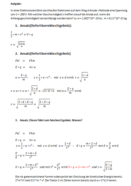

kann mir jemand erklären, was ich im angehängten png  mathematisch
falsch mache? Eine einfache Rechenaufgabe mit 3 Lösungsansätzen. Davon 2
Ansätze die zur korrekten Lösung führen. Ich sehe meinen Fehler im 3.
Ansatz einfach nicht.Ich bin sicher es hängt an einem falschen Umgang
mit der Stammfunktion W=0.5 C U² zusammen, aber ich kann es einfach
nicht begründen.
Kann mir jemand helfen ?
viele Grüße
Andre

du hast falsch differenziert:
v²=d²/t² ist falsch, bei konstanter Beschleunigung hast du
die Beziehung v=a*t=2d/t und damit hast du für v²=4d²/t²
=> d²/t² = v²/4
und dann stimmts wieder.
von Andre (Gast)
Geschwindigkeit ist Weg durch Zeit.
v = d / t ; v² = d² / t²
d meint den Plattenabstand; Anfangsgeschwindigkeit v0 darf
vernachlässigt werden, also 0 gesetzt werden.

Das stimmt nicht. Du hast eine lineare Beschleunigungsphase, das
heißt deine Geschwindigkeit ist am anfang 0 und dann irgendwann V_e
die mittlere Geschwindigkeit ist dann V_e+0/2 = V_e/2.
d=a*t²/2, v=v_0 + a*t=a*t für v_0=0
=> d=a*t*t/2=v*t/2
<=> v=2*d/t

von Joe G. (feinmechaniker) Benutzerseite
Die Lösung über die kinetische Energie (m/2)v² ist ungünstig und stimmt
nur für kleine Spannungen bzw. Geschwindigkeiten da die Masse selbst
geschwindigkeitsabhängig ist. Die Aufgabe sollte also über die
Energie-Impuls-Relation gelöst werden. Bei kleinen Spannungen (200V) ist
der Fehler noch gering, im kV-Bereich treten jedoch signifikante
Abweichungen auf.

von Sven B. (scummos)
Das ändert in dem Fall nix, so zumindest 1% der Elektronenmasse von 511
keV muss die Beschleunigungsspannung schon sein, dass das einen
Unterschied macht.
Sven B. schrieb:
> Das ändert in dem Fall nix,...
Gesucht ist ja in der Aufgabe die Geschwindigkeit. Schon bei einer
Beschleunigerspannung von 6.833 kV hat man einen Geschwindigkeitsfehler
von 1% gegenüber der korrekten Rechnung.

Ja, sag ich ja. 1% der Elektronenmasse sind 5.1 kV. Bei 200 Volt ist der
Fehler völlig vernachlässigbar für jede gängige Situation.
