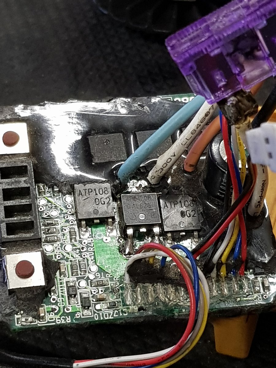

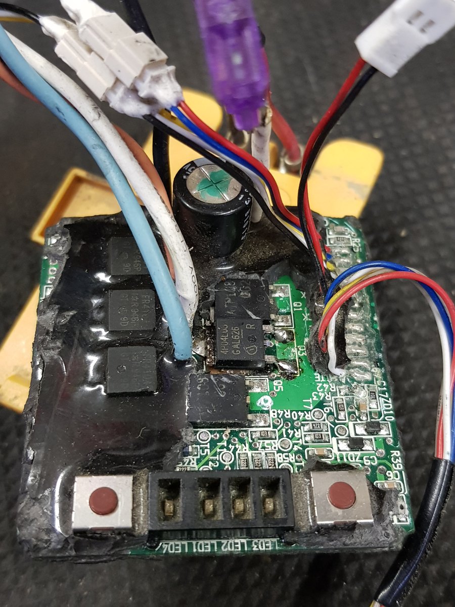

Hallo! Ich muss das hier noch einmal aufrollen, habe den Transistor nun eingelötet, jedoch raucht die 35A Sicherung ab sobald ich den Akku in die Maschine Stecke, ohne das ich den Schalter betätige. Ich lasse euch noch ein paar Fotos zukommen. Kann es denn sein, daß hier noch ein Transistor einen Weg hat, obwohl er nicht offensichtlich abgeraucht ist?

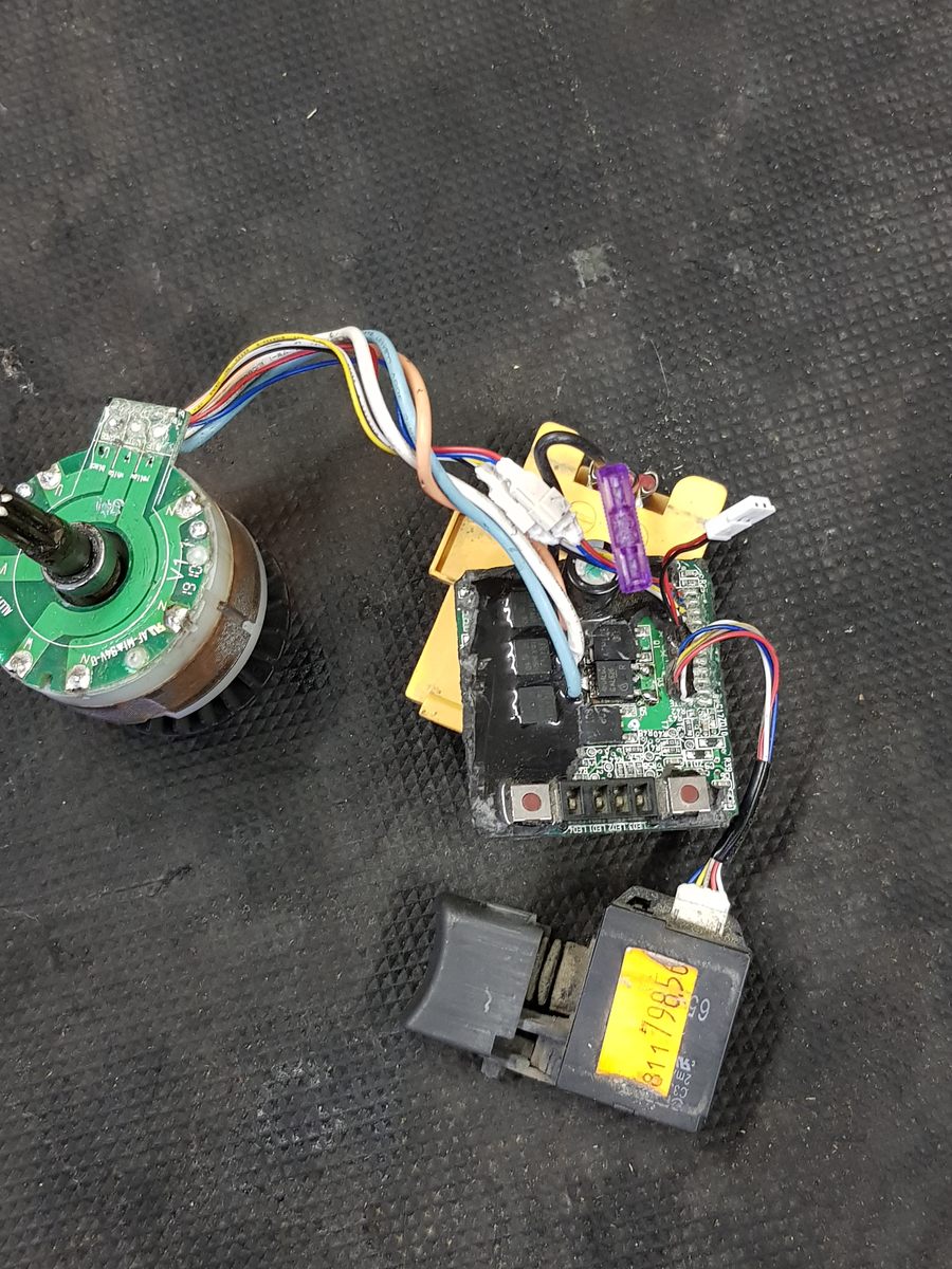

wenn ihr mir helfen könnt wo, wie, was gemessen werden muss? :) Hier ein paar Fotos. Die Andere Seite mit dem Epoxy muss ich noch frei machen.
#5372695
Freilegen ist nicht nötig, aber Motor abklemmen. Dann zwischen den Motoranschlüssen am Regler und den beiden Versorgungsspannungsanschlüssen mit der Diodentestfunktion in allen Richtungen messen. Wenn da 0mV Flussspannung auftauchen ist was faul.
Die 3 Kabel untereinander vom Motor: zwischen Blau und Orange --> 0 ; Weiss und Orange --> ,546 ; weiss und Blau --.> ,466 Minus von der Zuleitung Akku zum Motor: Minus zu Blau --> 0 ; Minus zu Weiss --> ,546 ; Minus zu Orange --> 0 Plus von der Zuleitung Akku zum Motor: Plus zu Blau --> ,465 ; Plus zu Weiss --> 0 ; Plus zu Orange --> ,464
#5372831
Da sind wohl drei der sechs MOSFETs defekt.
