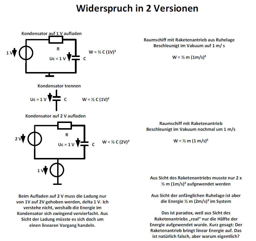

Hallo, ich habe eine Verständnisfrage zum Thema Energie am Beispiel des Kondensators und einem Raumschiff im angehängten png. Kann mir das jemand auflösen? viele Grüße André

Ein Fahrzeug fährt mit einer Geschwindigkeit von 30km/h und hat einen Bremsweg von 9m. Das gleiche Fahrzeug hat bei 60km/h einen Bremsweg von 36m. Auch hier: Doppelte Geschwindigkeit, aber 4-facher Bremsweg. Da steckt irgendwo ein Quadrat drin, aber wo? Yalu könnte uns da evtl. weiterhelfen.
#5348835
Ich glaub du hast ein Problem mit der Integration, das ist ähnlich wie bei der Frage eben. Wenn du von 0->1 integrierst hast du 1²-0² = 1 wenn du von 1->2 integrierst 2²-1² = 3 Geamtenergie ist dann dementsprechend 4. Wenn das Triebwerk von 1->2 beschleunigt muss es also deutlich mehr Energie aufwenden als von 0->1. Spannung bzw. Geschwindigkeit gehen quadratisch ein und sind nicht unabhängig vom Startwert. ;-)
#5348862
Hi Gerd, ich verstehe dein rechnerisches Argument. Aber mir geht's um die energetischen Verhältnisse beim Bezugssystemwechsel. Wenn ich nach der Beschleunigung der Rakete in das Bezugssystem der Rakete wechsele, dann befindet sich die Rakete wieder in Ruhe. Eine erneute Beschleunigung, aus diesem Bezugssystem heraus, benötigt nur 1/2 m (1m/s)², nicht 1/2 m(2/ms)² - 1/2 m(1m/s) ². Denn warum sollte die ganz anfängliche Ruhelage gegenüber der neu definierten Ruhelage gegenüber ausgezeichnet sein. Oder ich definiere als Ruhelage, dass die Rakete schon am Anfang 100 m/s fliegt. Und nach der ersten Beschleunigung hätte sie die Energie 1/2 m (101 m/s)2 - 1/2 m 100 m/s ². Ich kenne auch anschauliche Experimente, die beweisen das 1/2 m v² gilt und das zeigt sich auch um Treibstoffverbrauch. Doch aus Sicht der Rakete handelt es sich doch immer um eine Beschleunigung aus der Ruhelage und damit linearen Verhältnissen. Verstehst du meinen Gedankenknoten? viele Grüße André

Du hängst zu sehr an Formeln die jedoch nicht vom Himmel fallen. Die Änderung der Energie ist immer das Produkt aus einer Primärgröße und der zugehörigen Potentialdifferenz [1]. Nun kann jedoch auch die Energie über eine dieser beiden Größen (Primärgröße/Potentialdifferenz) und der zugehörigen Speichergröße ausgedrückt werden. Dazu ist jeweils nach der abhängigen Größe zu integrieren. Macht man das korrekt, kommt automatisch die richtige Lösung raus. [1] https://de.wikipedia.org/wiki/Mehrpolbasierte_Modellbildung Bei Raketen gibts ja noch den spezifischen Impuls, welcher den Wirkungsgrad des Triebwerks "senkt" sobald man sich diesem nähert... aber darum gehts ja nicht :) Was bekommst du in der ersten Ableitung einer quadratischen Funktion ? Eine lineare Funktion. (Das machst du hier Gedanklich).
#5348922
Das ist beim Kondensator doch einfach zu erklären. Das erwähnte Integral trifft zu. Aber eine anschauliche Erklärung ist hier gesucht. Falls der Kondensator bereits auf eine Spannung U geladen ist, dann ist die notwendige Energie für den Transport des nächsten Elektrons größer als beim ersten Elektron, da diese (physikalische) Arbeit gegen die Abstoßung der bereits auf der negativ geladenen Seite des Kondensators befindlichen Elektronen verrichtet werden muss. Das Aufsummieren der sich jeweils ändernden Arbeit für den Transport der nachfolgenden Elektronen führ zwangsläufig zum Integral und somit auch zum Term mit U^2. joe Nochmals, der Fehler liegt in der „starren ungeübten“ Nutzung von Formeln. Die Formeln fallen ja nicht vom Himmel, sondern haben einen physikalischen Hintergrund. Berücksichtigt man diesen Hintergrund, kommt natürlich die exakte Lösung raus und es gibt keinen Widerspruch. Im Anhang mal ein Beispiel zu deiner Kondensatoraufgabe – so wie es korrekt gelöst wird. Die Raumschiffaufgabe kannst du ja dann bequem adaptieren.
#5348943
Ja, ich weiß was du meinst: Wenn du sagst die Rakete fliegt 1 m/s in Bezugssystem 1, und gehst dann in Bezugssystem 2 in dem die Rakete in Ruhe ist und beschleunigst wieder um 1 m/s. Dann hast du eine Geschwindigkeit von 1m/s in Bezugssystem 2. Dafür hast du die Energie E_2=m*0,5m²/s² aufgewendet. Das zweite Bezugssystem bewegt sich aber relativ zum Bezugssystem 1 Sodass du das gesamte Bezugssystem 2 mit der Rakete mitbeschleunigst. Dazu ist die Energie E_1=m*(v_1+v_2)²/2=m*2m²/s² notwendig. Anders ausgedrückt: Deine Rakete ändert seine relative Geschwindigkeit zum Bezugssystem 2. Aber das Bezugssystem 2 ändert dabei seine relative Geschwindigkeit zu Bezugssystem 1. Stell dir einen masselosen Zug vor, der mit 100km/h unterwegs ist, dort drauf steht ein Auto und beschleunigt in Fahrtrichtung auf 100km/h bezogen auf den Zug. Das sind 200km/h für einen außenstehenden Beobachter. Dafür hat das Auto eine Energie von m*5000km²/h² aufgewendet. Die kinetische Energie des Autos beträgt aber nun m*200000km²/h² wo ist der Rest? Den Rest hat der Zug aufgewendet, indem er die Leistung erhöht hat (actio=reactio). Stell dir vor der Zug sei masselosund habe keinen Antrieb. Das Auto hätte den Zug in dem Fall auf 0 km/h abgebremst und führe nun selber 100 km/h, bei gleichem Energieaufwand.
#5348953
Hi Joe, danke. Ich seh' schon ein, dass das Kondensatorbeispiel von mir hinkt, da das Bezugssystem relevant ist. Ein auf 1 V aufgeladener Kondensator ist etwas anderes als ein auf 0 V aufgeladener Kondensator, da die vorhandene Ladung neuer Ladung entgegenwirkt. Bei dem Raketenbeispiel fehlt mir dieses Argument aber. Kannst du mir die Verbindung herstellen. Deinen Link mit der Mehrpolbasierten Modellierung habe ich geklickt, aber muss das mal heute Abend in Ruhe durchgehen. viele Grüße André
#5348966
Herzlichen Dank Gerd!!!! Ich glaub' ich hab es verstanden. viele Grüße André Andre schrieb: > Bei dem Raketenbeispiel fehlt mir dieses Argument aber. Kannst du mir > die Verbindung herstellen. Ersetze doch einfach die elektrischen durch die mechanischen Größen (siehe Anhang).

Hi Joe, auch dir herzlichen Dank für die Mühe. Die Gleichungen gehen jedoch nicht auf den von mir gemeinten Bezugssystemwechsel ein. Das heißt, man rechnet 0.5 m v2² - 0.5 m v1². Du bleibst dabei immer im selben Bezugssystem. Der Wechsel des Bezugssystem muss mir jedoch gestattet sein. Wenn ich das Bezugssystem wechsele,kommen unterschiedliche Energien heraus. Die Antwort von Gerd und sein Beispiel erklären sehr anschaulich, warum das trotzdem alles Sinn ergibt. viele Grüße André Andre schrieb: > auch dir herzlichen Dank für die Mühe. Die Gleichungen gehen jedoch > nicht auf den von mir gemeinten Bezugssystemwechsel ein. Ganz sicher stecken in den Gleichungen das Bezugssystem bzw. ein möglicher Wechsel. Der Bezugspunkt ist immer der Referenzpunkt der Potentialdifferenz. Habe ich ein ruhendes Koordinatensystem ist der Punkt null (v0=0). Habe ich ein bewegtes System, dann muss die Potentialdifferenz zum bewegten Koordinatensystem verwendet werden. Probiere es aus…

Andre schrieb: >Thema Energie am Beispiel des >Kondensators Was ist elektrische Energie? Spannung mal Strom mal Zeit. W = U I t Für jedes weitere Volt am Kondensator ist mehr Energie nötig, weil die Spannung von Außen größer werden muß, damit überhaupt Strom fließen kann. Also muß die Leistung die in den Kondensator rein geht mit der Zeit immer größer werden wenn die Spannung linear steigen soll. P = U * I Du hast nun sicherlich auch das Problem des mitbewegten Koordinatensystems durchdrungen. Wenn nicht, hier eine kleine Hilfestellung wieder mittels der Massieu-Gibbs-Funktion. 1. raumfestes Koordinatensystem Die Masse wird von v0=0 auf v1 beschleunigt und hat somit den Impuls p1. Eine Masse mit einem Impuls p1 besitzt eine Energie E1. 2. mitbewegtes Koordinatensystem im Schwerpunkt der Masse Da sich die Masse mit v1 bewegt, hat sie auch in dem mitbewegten System den Impuls p1 bezüglich des raumfesten Koordinatensystems. Nun erhöht die Masse im mitbewegten System ihren Impuls von p1 auf p2. Dazu ist die Energie E2 notwendig. Die Gesamtenergie ergibt sich wieder aus der Summe von E1 und E2.
