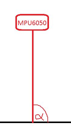

Hallo liebes Forum,
wie im Anhang, zugegeben mehr schlecht als recht, gezeichnet, möchte ich
den Winkel von einem Stab zur Waagerechten messen (im Bereich +-10°, der
Stab bewegt sich dabei mit sich ändernden Geschwindigkeit um den
Drehpunkt Die Geschwindigkeit der Änderungen liegt im Bereich von
+-10°/s).
Der Stab hat dabei jedoch keine fixe Verbindung zu einer Bodenplatte und
somit kann ich keine Potis o.Ä. in der Drehachse verwenden.
Bisher habe ich den MPU6050 ganz unten an dem Stab montiert und über 2
Beschleunigungen den Winkel bestimmt. Das funktioniert zwar zuverlässig,
jedoch ist es optisch nicht gerade eine schöne Lösung.
Oben auf dem Stab befindet sich viel Elektronik und der Sensor ist als
einziges unten angebracht. Viel besser würde mir gefallen wenn der
Sensor ebenfalls oben (so wie im Bild gezeichnet) angebracht ist.
Wenn ich den Sensor allerdings oben montiere, misst er zusätzlich die
Fliehkraft (wahrscheinlich vernachlässigbar bei 30cm Stablänge und
dieser Drehrate) und die Beschleunigung welche durch den sich ändernden
Winkel auftritt.
Kann dennoch ein stabiles Winkelsignal erzeugt werden? Kalmanfilter
vorausgesetzt.
Ich dachte zuerst daran, mit dem Gyro und der Stablänge die am Sensor
auftretende Beschleunigung zu berechnen, von dem Messsignal des
Beschleunigungssensors abziehen und dann den Winkel zu berechnen,
allerdings kann ich mir nicht vorstellen, dass dabei noch ein
verwertbares Winkelsignal entsteht..
Habt ihr vielleicht eine Idee?
Vielen Dank im Voraus :-)

Die Mathe dahinter stellt ja theoretisch kein Problem dar. Das
Gyrosignal differenzieren um die Winkelbeschleunigung zu erhalten,
multipliziert mit dem Abstand Sensor-Drehpunkt und schon hat man die
Komponente der Erdbeschleunigung jeweis in X und Y. Für Z eben das Ganze
mit der Zentripetalbeschleunigung. Nur kann ich mir nicht vorstellen,
dass ein so wages Konstrukt in der Praxis auch funktioniert. Die "rohen"
Sensorsignale sind doch sehr stark verrauscht..
Mit der Implementierung ist viel Aufwand verbunden und deshalb hätte ich
gerne eure Meinung :-)
Benötige leider beide Achsen.

Die absolute Genauigkeit ist nahezu komplett egal, da eine Abweichung
durch den nachgeschalteten Regler ausgeglichen wird. Da sind auch 10°
Abweichung kein Problem.
Driften sollte der Wert wenn möglich nicht mehr als 2°/min (nur als
Richtwert, habe nicht getestet wo die Grenzen liegen).
Naja das ist abhängig. Bei "großer" Auslenkung von +-5° zur Vertikalen
und/oder großen Winkelgeschwindigkeiten bzw. Winkelbeschleunigungen
reicht eine Genauigkeit von +-1° komplett aus. Wenn sich das System
allerdings eingependelt hat und gerade steht bzw. sich kaum noch bewegt
wäre eine Abweichung <0.1° wünschenswert.
Das habe ich bisher mit dem Sensor schon erzielt, allerdings nur weit
unten beim Drehpunkt montiert damit ich möglichst wenig Einfluss von den
anderen Beschleunigungen bei der Messung habe.
Ihr merkt schon. Es wird eine Art invers-inverses Pendel :-)
