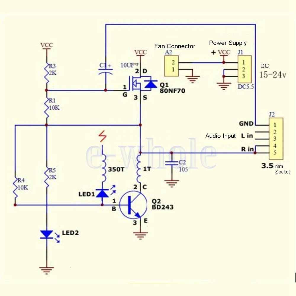

Hallo miteinander,
beim stöbern fand ich auf Amazon diesen Bausatz eines
Plasmalautsprechers:
https://www.amazon.de/DIY-Lautsprecher-Wireless-Transmission-Spielzeug/dp/B071DV9PZL
Kann mir mal jemand erklären die die Schaltung funktioniert? Ich rätsel
noch warum die Sekudärwicklung der Teslaspule an der Basis von Q2 hängt.
Wie soll das gehen?
Bei Youtube gibts auch ne Reihe von Videos wo das Ding läuft.
VG Patrick
Gast #5349138
Ich wüsste auch mal gerne, was die LED1 im Hochspannungszweig zu suchen
hat. Und warum ist der Audio EIngang mit dem Ausgang der
Transistorschaltung verbunden?
Der ganze Schaltplan ist total wirr, bist du sicher, dass er korrekt
ist?
Gast #5349270
Aus dem gif ersichtlich, dass dies die Feedback-Wicklung sein müßte.
http://www.plasmatweeter.de/plasma.htm
http://www.plasmatweeter.de/images/diy/mytweeter/Plasma_RF_new.GIF
Auf dieser Seite ist erklärt, wie beim Colpitskondensator Kondensatoren
verschwinden.
http://www.elektronik-labor.de/Labortagebuch/Tagebuch0516.html#os2
Hier ist es ein etwas anderer Schwingschaltungstyp. Aber für diesen
kenne ich keine Seite, die das ähnlich erklärt.
OP #5349630
Wenn das die Feedbackwicklung sein soll wieso hat die dann 350
Windungen?
Am ehesten kommt wohl diese Schaltung an das obige heran. Die
Beschreibung ist auch logisch. Nicht lachen über den Clows der´s
erklärt.:-)
https://www.heise.de/make/projekte/Ungefaehrliche-Mini-Teslaspule-von-der-Maker-Faire-2013-2119974.html
Dieser Vorgang wird dann mit dem Eingangssignal moduliert, so zumindest
meine Erklärung.
#5350053
die Erklärung im Link taugt nichts.
In diesem Link dürfte es besser erklärt sein:
http://www.sgoc.de/minicoil_de.html
Nur die Wirkung der Dioden wurde falsch erklärt.
"Dieser schaltet durch und es fließt Strom durch die Primärspule. Es
baut sich ein Magnetfeld auf, das wiederum einen Strom in der
Sekundärspule induziert. Am unteren Ende der Sekundärspule baut sich
eine negative Spannung auf. Sobald diese die Vorwärtsspannung der Dioden
D2+D3 übersteigt, wird die Basis auf den negativen Pol der Batterie
durchgeschaltet und der Transistor sperrt wieder."
Dies dürfte so stimmen, außer daß der Transistor bereits sperrt, wenn
seine Ube-Spannung deutlich unter 0,7 V gedrückt wird, da das untere
Ende der Sekundärspule immer negativer wird. Die in Sperrichtung
geschalteten Dioden begrenzen diese negative Spannung an der Basis auf
einen ungefährlichen Wert, sonst würde der Transistor ab -5V Ube
durchbrechen und evtl defekt werden.
In der Sekundärspule baut sich gleichsinnig mit der Primärspule Spannung
auf, die kapazitiv an die Umgebung gekoppelt ist. Die lange eng
gewickelte Sekundärspule hat nicht nur Induktivität, sondern
nennenswerte Kapazität, die sie zu einem Resonanzkreis werden läßt.
Somit steuert die Resonanzfrequenz direkt die Basis des Transistors.
Bei einer echten Teslaspule erfolgt die Anregung primär durch eine
Funkenstrecke, die einen Schwingkreis aus Kondensator und Primärspule
schleißt. Dies ist hier nicht der Fall.
MfG

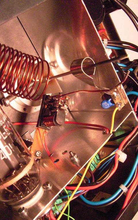

OP #5352847
Da fehlt nichts. Das ist das offende Ende der Teslaspule an der das
"Plasma" auftritt.
Ich habe mir jetzt mal ein Paar solcher Teile geordert und eins bereits
aufgebaut. Nach 10 min war es erledigt und siehe da, es ging auch
sofort.
Der Bausatz war komplett und der Aufbau einfach. Zunächst sei gesagt,
dass die Einspeisung von Musik ohne Hochpass nichts bringt. Das klingt
grauenhaft. Durch die Vibration der Flamme im Takt der tiefen Töne
wackelt der Draht mit der Flamme und es verzerrt sehr stark. Wenn man
alles jedoch ab 4kHz betreibt kingt es sogar richtig gut. Frei stehend
ist der Schalldruck der Drahtspitze natürlich eher lau. Gebündelt mit
einem Horn vorn dran hatte ich bei 2 Volt Signalspannung über 90dB und
4kHz Sinus.

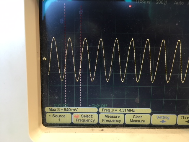

Die Resonanzfrequenz der Spule ohne Modulation beträgt 4,3MHz und ist
schöner Sinus. Ich habe es mit einer kleinen Spule von 50 µH am
Oszieingang gemessen. So etwa 20 cm neben der Teslaspule fängt die
Testspule genug Energie ein um das Signal zu messen.
DEas einzige was jetzt noch stört ist ein leichtes Rascheln der
Büschelentladung. Versuche ergaben, dass durch eine richtige Spitze die
Geräusche fast gegen null gehen. Leider schaft aber die Schaltung nicht
genug Strom an einer richtigen, gedrehten Spitze die Flamme zu zünden.
Scheinbar geht zu viel Energie verloren das Volumen der Spitze zu laden.
Ich werde morgen mal etwas mehr Spannung nehmen. Laut Datenblatt können
die Trasis auch deutlich mehr als 12 V.
VG Patrick

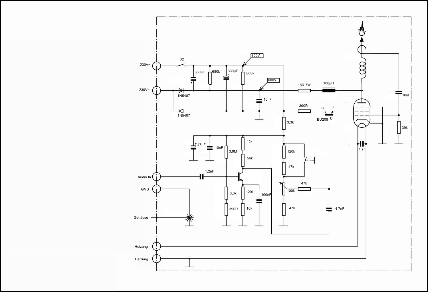

OP #5380091
Nach einigen Test´s mit der reinen Plasmaspulenversion habe ich mich
doch wieder der ursprünglichen Version nach U. Haumann zugewandt.
Irgendwie ist das Plasma dort stabiler und rauscht nicht so wie die
Büschelentladung am Ende der Plasmaspule.
Leider zeigt aber die Treiberschaltung einen frequenzabhängigen Verlauf
und zu hohen Frequenzen hin verzerrt sie massiv.
Anbei die originale Schaltung nach der ich es aufgebaut habe. Das Plasma
zündet sofort und es wird auch ein Ton wiedergegeben.
In meiner SPICE Simulation zeigt sich, dass da irgendwas nicht stimmt.
Ist mein Simulationsaufbau falsch oder kann jemand auf Anhieb
irgendeinen Fehler entdecken?
Wenn ich in der Simulation den Wert von R3 von 3,9 Meg auf 1 k ändere
geht die Treiberschaltung auch ohne Verzerrung bis 20kHz.
Allerdings liegen dann an der Basis  von Q1 135V an, was vermutlich
dessen Tod bedeutet.
VG Patrick
OP #5385182
Was hat eigentlich so eine Pentode wie die EL519 an G2 für einen
Innenwiderstand den ich als Last in die Simulation entragen kann?
Ich habe jetzt mal 1 Meg genommen und hoffe ich liege da nicht um Welten
daneben.
Außerdem würde mich interessieren, in wieweit Spice Simulationen
zuverlässig sind. Wird da auch eine ggf. Schwingneigung simuliert? Merkt
das Programm auch wenn das Bauteil in Wirklichkeit außerhalb seiner
Maximalwert betrieben wird und macht es "kaputt"? Kennt das Programm die
Kennlinien der Halbleiter und sagt mir wann es übersteuert?
Hintergrund dieser Frage ist eine gravierende Abweichung der
Wirklichkeit von der Simulation. In der Simu geht es tadellos mit 1 Volt
Input, in echt übersteuert der Eingang bereits bei 0,2V. Die Schaltung
ist korrekt aufgebaut, sonst ginge es ja nicht bei kleinen Pegeln.
VG Patrick
OP #5413985
selbst auf die Gefahr hin Selbstgespräche zu führen möchte ich die Frage
in die Runde werfen ob jemand eine Idee hat wie ich die
Rückkopplungselektrode simulieren kann. Es ist ja quasi ein Kondensator,
eine 3/4 Windung 10mm breites Cu-Blech um den Ausgang der Spule.
Wenn ich nun einen Kondensator im pF Bereich in der Simulation verwende
liegt dieser ja in Reihe mit den 10nF und somit wirken die 10nF ja kaum
noch (Reihenschaltung von C´s). Da aber die 10nF in Verbindung mit der
Luftpule die Resonanzfrequenz bestimmen brauche ich dessen Wert schon
zur Berechnung.
Für Vorschläge wäre ich sehr dankbar.
VG Patrick
