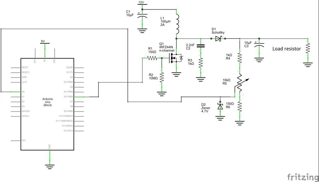

zurzeit beschäftige ich mich mit DC-DC Schaltreglern und habe mir als
Ziel gesetzt, welche zu bauen die für größere Leistungen ausgelegt
sind(30A).
Nun hatte ich mich mit einem Step-Up Regler beschäftigt, auf der
Grundlage des beigefügten Schaltplans, welcher in Verbindung mit einem
Arduino UNO arbeitet.
Die PWM Frequenz beträgt 62,5 kHz
Tastgrad ist im Code einstellbar
und über R5 kann man eine Referzenspannung einstellen, welche der
Arduino ausließt und zur einstellung der Sollspannung dient.
Nun habe ich folgendes Problem: wenn ich zb.R5 so einstelle, dass ich am
Ausgang eine Spannung von 20V hab und nun den Ausgang belaste, bricht
diese Spannung ein wenig ein, was aber normal und ok ist, aber wenn ich
nun die Last von dem Ausgang trenne, erhöht sich die spannung
schlagartig auf fast 30V und wird dann nach ca. 1-1,5 Sekunden wieder
durch den Arduino heruntergeregelt. Nun Suche ich nach Lösungsvorschläge
wie ich am besten den Ausgang stabilisieren kann.
mfg
Naresh

Die Spannung steigt an, weil sich die in der Drossel gespeicherte
Energie an den Ausgang entlädt, aber dort keine Last den Strom haben
will.
Nicht der Arduino regelt die Spannung wieder runter, sondern der
Spannungsteiler R4...R6 entlädt den Ausgangskondensator C3 bis auf
20V...

Warum zeigst du uns dann nicht den tatsächlichen Schaltplan sondern
lädst die Vorlage von instructables hoch? Sollen wir den Schaltplan von
instructables debuggen oder deine Schaltung?
Naresh S. schrieb:
> Rds 40mOhm
Das gilt ganz sicher nicht bei deinen Einsatzbedingungen. Fang mit den
Grundlagen an und schau auf die Kennlinien des BUZ11. Versuche
nachzuvollziehen, warum er bei deiner Ansteuerung nie die angestrebten
Ströme schalten kann.
Naresh S. schrieb:
> Ausgang befinden sich jeweils ein 330uF 63V Elko.
> die Spule wurde auch der Leistung angepasst
Was für eine Spule hast du jetzt? Selbst wenn der Arduino beliebig
schnell reagieren würde und beim Wegnehmen der Last "sofort" den
Tastgrad auf 0 setzt (was wohl eher nicht der Fall ist), ist "vom
letzten PWM-Puls" noch eine bestimmte Energie in der Spule gespeichert.
Rechne dir aus, wie viel das ist. Dann berechne, welchen
Spannungsanstieg diese Energie im Ausgangskondensator bewirkt, wenn die
Last weggenommen wird. Der Spannungsanstieg, den du hier tolerieren
willst, gibt dir eine harte Randbedingung für die Dimensionierung von
C_a.

Bis auf die Kondensatoren gibt es keinen Unterschied zur geposteten
Schaltung und das ich eine Schmelzsicherung am Eingang habe tut denk ich
auch nichts zur Sache bzw nur das  der Fet und die Diode mehr Leisung
ertragen können.
Hohe Ströme habe ich sehrwohl erreichen können. im Moment 10A... hab
zurzeit keine größen Sicherungen da.
mir geht es rein um die Spannungsstabilisierung.

die erste Frage wäre, wie regelst Du die Spannung, damit meine ich den
Regelalgorithmus, den Du implementiert hast. Hast Du einen nichtlinearen
Regler, PI-Regler, PID etc. Welche Zykluszeit schafft der
Mikrocontroller? Kannst Du in den 16us, die Du pro PWM Zyklus hast einen
neuen PWM Wert berechnen? Oder benötigst Du mehrere PWM Zyklen.
Leider ist eine Hilfe nur dann möglich, falls Du diese Informationen
hast. Prinzipiell sollte mit dem Mikrocontroller eine einigermaßen
sinnvolle Regelung möglich sein (sofern Du die Zykluszeit runter
bekommst). Der Rest ist Modellbildung und Reglerimplementierung.

Dann brauchst Du nur einen geeigneten IC. Was Du vermutlich suchst ist
ein Boost Controller IC (mit externem Schalter) bspw.
bei TI:
http://www.ti.com/power-management/non-isolated-dc-dc-switching-regulator/step-up-boost/boost-controller-external-switch/products.html
bei Linear Technology:
http://www.linear.com/parametric/External_Power_Switch_Boost
Daneben kannst Du auch alle möglichen Current Mode Control ICs nehmen
bspw. der Klassiker UC384x (ist aber manchmal nicht ganz so komfortabel
wie die neueren ICs).
