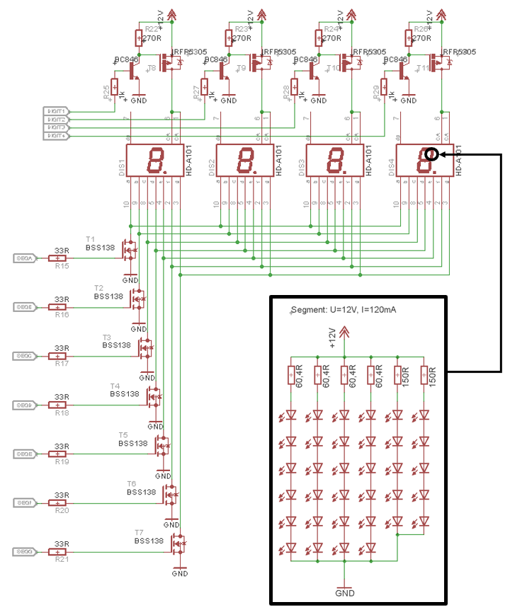

Hallo Leute,
ich plane gerade eine sehr große 7 Segementanzeige zu realiseren.
Bestehend aus jeweils 34 einzelnen LEDs pro Segement. Die Ansteuerung
bzw. das Mulitplexing wird ein AVR8 übernehmen.
Kann mal jemand bitte auf die Skizze schauen und mir sagen, ob meine
Ansteuerung mit den Mosfets so Sinn macht?
Danke
Nils

Anstelle der BSS138 würde ich IRLML2502 verwenden, die haben einen
deutlich geringeren Rdson.
Bist Du sicher das die Leds alle gleich hell leuchten. Ich meine die
Beiden Stränge die eine LED weniger haben.
Wie kommst Du auf die geringen Wette für R22 - R26?
von Nils (Gast)
Helligkeit sollte etwa passen. Für die LEDs (je 1,8V, 20mA):
(12V-6 x 1,8V)/20mA = 60 Ohm
bzw.
(12V-5 x 1,8V)/20mA = 150 Ohm
von Reinhard #. (gruebler)
Auch die Vorwiderstände der LEDs sind
zu klein.
Unter der Voraussetzung, dass es rote LEDs
sind und der Gesamtstrom pro Segment 120mA
ist.
In den "langen" Strängen würde ich 150Ohm
einbauen. In die "kurzen" 220Ohm.

von georg (Gast)
Das kommt nie hin. Ich würde alle Spalten gleich beschalten, selbst wenn
man die beiden überflüssigen LEDs nicht sehen darf.
Georg

von Michael B. (laberkopp)
Wie kommst du auf 120mA ? Weil jede LED 20mA will und du 6 Stränge
parallel hast ?
Wenn sie aber nur 1/4 der Zeit leuchtet, wird das so dunkel als ob die
LED nur 5mA Dauerstrom abbekommt.
Du wirst mit dem Spitzenstrom schon auf 480mA raufgehen müssen, was für
die IRFP5305 und das Netzteil 3.36A bedeuten.
Die schaffen das, die BSS138 nicht. Man könnte Bauteile sparen in dem
man die BSS138 gegen ULN2003 ersetzt.
von Nils (Gast)
Das hatte ich bereits bedacht, wollte anfangs sogar LowCurrent Typen
verwenden. Allerdings sind diese Ultrahellen selbst mit 5mA noch
verdammt hell. Und dann sind es ja pro Ziffer auch noch 238 Stk. davon.
Da mache ich mir eher wenig sorgen, soll ja lesbar sein uns nicht
blenden.

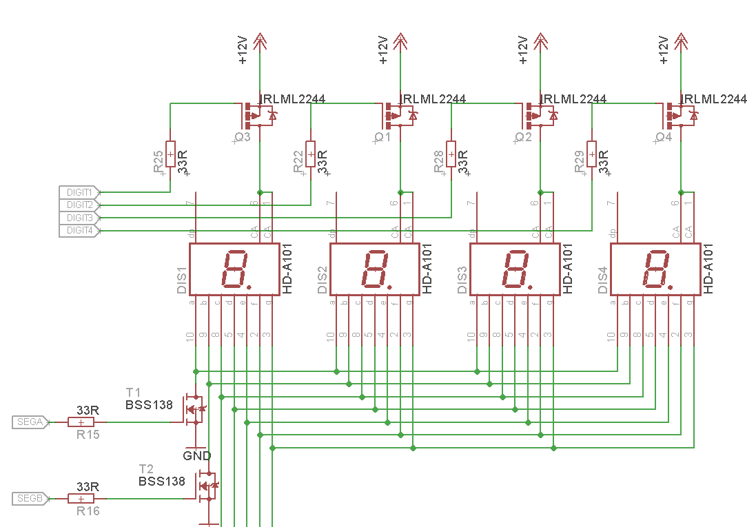

von Nils (Gast)
Hab nun etwas umgezeichnet und statt den alten P-Mosfets + Transitor
direkt LogicLevel Typen verwendet (IRLML2244), die Kleien können
scheibar über 3A. Sollte doch so funktionieren, oder? Die Spannung am
Gate wäre ja dann -7V bei Betrieb des µCs mit 5V. Damit sollten sie
schön durchschalten.

Wie sollen die IRLML denn sperren?
Hast du den Kommentar von Michael gelesen?
(ich frage mich warum der Kommentar negativ bewertet wurde???)
Beitrag "Re: Große 7 Segmentanzeige mit LEDs realisieren, Verschaltung OK?"
Die BSS138 haben einen Rdson von ca. 6R. Bei 120mA bleiben da 0,7Volt
hängen. Selbst bei 60 mA sind es noch ca. 0,35 Volt.

LL-Typen sind an der Stelle nicht nötig, denn die NPN-Transistoren
brauchst Du trotzdem und mit 12V hast Du genug Spielraum, um einen
normalen Typen zu schalten.
> Die Spannung am Gate wäre ja dann -7V bei Betrieb des µCs mit 5V.
> Damit sollten sie schön durchschalten.
Ja, sie schalten schön durch, und zwar immer, denn bei LOW an Deinen
Ausgängen liegt das Gate sogar auf -12V. ;)

Auf meines auch. Das die IRLML nicht sperren werden war ein
Flüchtigkeitsfehler. Das kommt davon wenn man sowas nur mal so eben
Nebenbei macht. Dann müssen die NPN Transistoren wohl bleiben. Und ja,
die BSS138 werde ich auch austauschen.
Nein, bei Low vom uC liegt auch das Gate auf Low. Der Mosfet sperrt nie.
Wenn Gatewiderstände gegen +12 Volt eingebaut werden liegt der Ausgang
des uC auch auf 12 Volt, und damit ist er hin. Die Transistoren wie im
ersten Bild müssen rein.

> Exakt, und für den MOSFET wird daraus ein Ugs von -12V. Nils hatte sich
> mit den -7V ja offensichtlich auch auf Ugs bezogen.
> Was anderes habe ich auch nicht behauptet ("... schalten schön durch,
> und zwar immer ...").
Ich habe auch nicht behauptet das du das behauptest hast;-)
Das sie nicht sperren habe ich aber weiter oben auch schon angemerkt.
> Keine Frage.
>> Die Transistoren wie im ersten Bild müssen rein.
> Hatte ich ja auch geschriben.
Ja, macht doch aber nix.
-12 Volt liegen am Gate nie an, jedenfalls nicht wenn GND der Bezug ist.
