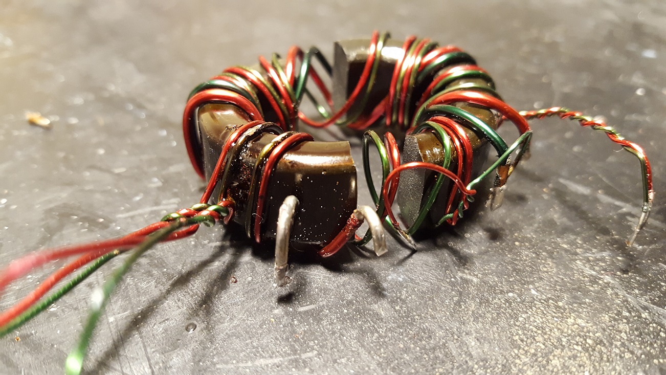

Beide Ringkerne waren gebrochen, also habe ich nach Absprache mit
Amidon.de zwei T130-26 geordert und neu gewickelt.

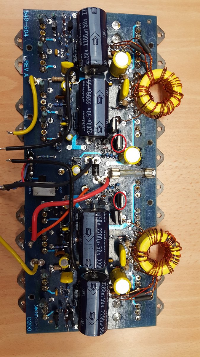

Allerdings liegt überhaupt kein Signal an der Basis der Netzteil
Transistoren, außer im Einschaltmoment. Bild ist eingefügt.
An den gelben Elko´s liegt die Betriebsspannung an. An den großen blauen
gerade mal 1,5V in Reihe geschaltet.
Außerdem werden die beiden rot eingekreisten TIP31C ziemlich heiß.
Ich stehe irgendwie auf´m Schlauch und hoffe ihr könnte mir
weiterhelfen.
von Michael B. (laberkopp)
Vielleicht sollte man erst mal klären, welche Art von Schaltung das
überhaupt ist.
Selbstschwingender Flusswandler ?
https://www.homemade-circuits.com/how-to-make-simplest-inverter-circuit/
Dafür wäre ein gelber Ringkern wohl falsch.
Zeichne also mal den Schaltplan des Spannungswandlers ab, scheinen ja
nur ein paar Bauteile zu sein, und nenne die Nenndaten (Strom,
Spannung).
Üblicherweise sind das bei KFZ-Endstufen Gegentakt-Flusswandler. Bei
alten Patenten können das einfache astabile Multivibratoren sein,
ansonsten meistens mit einem TL494 oder SG3525 ausgestattet.
von der schreckliche Sven (Gast)
Das mit den Ringkernen sieht ja abenteuerlich aus...
Meine Prognose: Falsch angeschlossen.
Ist auch nicht einfach, wenn die Wicklungsenden erstmal verdrillt
werden, ohne die Enden vorher zu kennzeichnen. Da sind Fehler
programmiert.
Stimmt. Gelb sind Eisenpulverkerne. Dieser Spannungswandler braucht aber
mit an Sicherheit grenzender Wahrscheinlichkeit Ferritkerne. Material
N87 oder ähnlich.
von hinz (Gast)
Falsche Kerne sind auf jeden Fall. Siehe Schaltplan.

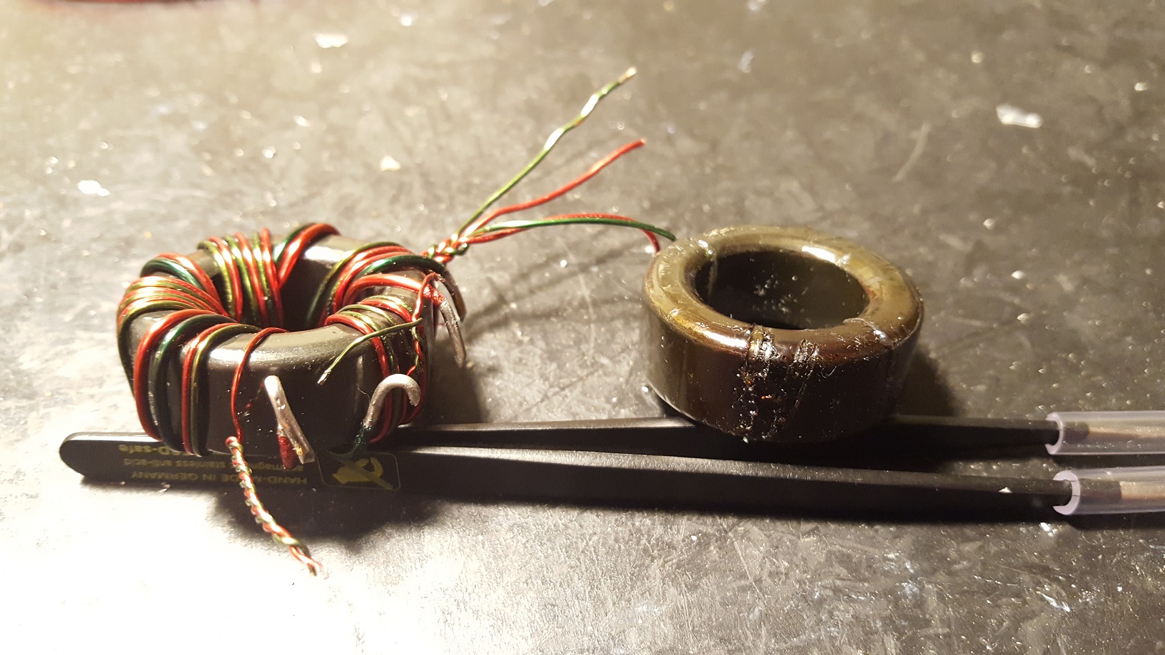

Waren denn die Originale schwarz (unlackiert) oder gelb ?

von Robert (Gast)
Unlackiert nicht. Eher so Antrazit.
hinz schrieb:
> Hast du denn wenigstens die Maße der ursprünglichen Kerne?
Maße weichen lediglich +-1mm ab.

Wo sind diese Kerne denn gebrochen? Die sehen doch noch gut aus.
Manchmal hat man solche Kerne, die gar nicht lackiert sind. Wieso keine
Ahnung, hab ich aber auch schon gesehen.
von Robert (Gast)
Der rechte Kern war komplett gebrochen. Wurde nur geklebt zu Testzwecken
weil ich morgen den AL Wert berechnen möchte. Mal sehen was dabei
rauskommt.
Der Linke hat auf der Außenseite, nicht sichtbar im Bild, Risse und
widerliche Geräusche beim Einschalten der Endstufe von sich gegeben.
Außendurchmesser 32,3mm
Innendurchmesser 19,5mm
Höhe             12,9mm
Danke euch für eure Mühe und Zeit !

von hinz (Gast)
Da würde ein Ferroxcube T32/19 aus 3C90 gut passen.
von Robert (Gast)
Den T32/19/13 gibt es nur als 3C94. Geht das auch ?
Ich habe mal beim alten Ringkern den AL Wert berechnet. Komme auf
1244(nh/N²). Schon ein kleiner Unterschied zum gelben mit 81...Inwiefern
es eine Rolle spielt dass der Kern gebrochen war und jetzt geklebt ist
weiß ich nicht.

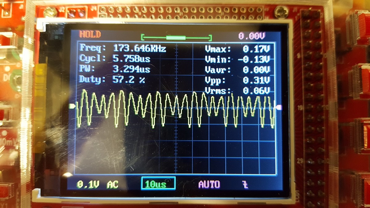

Auf der anderen Seite habe ich im Einschaltmoment eine Frequenz von
~180kHz. Eine andere funktionierende Endstufe aufgeschraubt und auch mal
gemessen, ~26kHz.

Na, 0, Selbstschwinger arbeiten nicht ohne ihre Induktivitäten.
Ihh stimmt, beim Selbstschwinger geht das nicht. Scheißpatent.
Naja egal es ist definitiv ein Durchflußwandler und damit braucht das
Ding Ferritkerne ohne Luftspalt und keine Eisenpulverkerne für Drosseln.

von Robert (Gast)
Solange ich warte noch eine Frage an euch. Woran erkenne ich im
Schaltplan welchen Ringkern ich brauche ? Weil es ein selbstschwingender
Flusswandler ist und die immer mit Ferritkernen laufen ?
Für sowas kommt nur Ferrit in Frage.
Wegen der Sättigungscharaktaristik.
Wodurch kann so ein Kernbruch entstehen, wie in dem Makrofoto gezeigt?
Materialermüdung? Übertemperatur?
MfG
Zu heiß geworden.
Erstens Sättigungsbetrieb, eine Tortur für den Ferritkern.
Zweitens viel zu dünne Drähtchen (die heizen mit).
Drittens mal ordentlich Party gefeiert, bis der Verstärker qualmt...
von Robert (Gast)
Sou. Ferritkerne angekommen. Neu gewickelt und Endstufe in Betrieb
genommen. Siehe da, alle Signale/Spannungen passen. Top. Danke an dieser
Stelle für die Hilfe mit den richtigen Ferriten !
Jetzt habe ich aber die Endstufe mit 10V in Betrieb genommen und nur ein
leises pfeifen/surren der Ferritkerne wahrgenommen. Bei 12-13V machen
die Ferritkerne anfangs diese pfeif und surrenden Geräusche bis der
selbstschwingende Flusswandler sich eingeschwungen hat und sind danach
still.(Auf dem Oszi gut zu sehen)
Bei 14V geben die Ferritkerne durchgehend Geräusche von sich und
außerdem werden die jeweils beiden äußeren Netzteil Transistoren extrem
heiß.
Irgendwie wundert mich das. Eingespeistes Signal wird sauber am Ausgang
wiedergegeben und Netzteil läuft auch. Fehlt dem alten Schinken die
Last? der Kühlkörper? Oder sollte ich die Spulen endgültig versiegeln ?
Bin für jeden Rat dankbar.
Eine Grundlast am Ausgang halte ich für dringend erforderlich. (Ich kann
das genau begründen, aber nicht um diese Uhrzeit) Sind die Verstärker
nicht angeschlossen?
Die Transistoren sind jeweils eingeschaltet, bis der Ferritkern in die
mag. Sättigung gerät. Dann ist die Primärwicklung eine Luftspule mit 6
Windungen. Gleichzeitig brechen die induzierten Spannungen zusammen.
Dennoch müssen die Transistoren einen wenn auch kurzen aber heftigen
Stromstoß verkraften. Kühlung ist dringend nötig. Dieses
Schaltungskonzept ist halt simpel, aber nicht sehr effizient.
Bei Gegentakt-Flußwandlern reicht eine sehr geringe Belastung, daß die
Sekundärspannung nicht hochläuft. Ich hab das vor langer Zeit einfach
mal ausprobiert, selbst komplett unbelastet (nur Diodenbrücke mit
Kondensator dran). Die Spannung stieg zwar langsam auf das Doppelte des
Sollwerts, aber das hat lange gedauert und mehr wurde es danach auch
nicht mehr. Die Kerne speichern nicht viel Energie.
Das problematische Anschwingverhalten ist für selbsterregte
Gegentaktflußwandler normal weil die Sekundärseite die Treiberleistung
wegzieht. Sprich erst wenn die Ausgangsspannung in der Nähe der
Sollspannung liegt, steht die volle Treiberleistung an der
Rückkopplungswicklung zur Verfügung und erst dann bringt der Aufbau
seine Nennleistung. Eine geringe Eingangsspannung verstärkt dieses
Problem.
von Robert (Gast)
Heißt wenn ich es richtig verstanden habe, alles in Ordnung. Gegentakt
Flußwandler mit Last betreiben.
der schreckliche Sven schrieb:
> Sind die Verstärker
Verstärker? Verstehe die Frage nicht. Netzteil und Endstufen Sektion
voll bestückt nur ohne Last eben. Möchte ungern 4 Ohm dranhängen ohne
Kühlkörper.
Empfehlt ihr die Wärmeleitpaste und Glimmmer- Isolierscheiben, nach den
Jahren, zu tauschen?
Und meine letzte Frage, I´m Sorry! Die Geräuschentwicklungen der Spulen
sind bedenkenlos?
Schönen Abend euch :)
