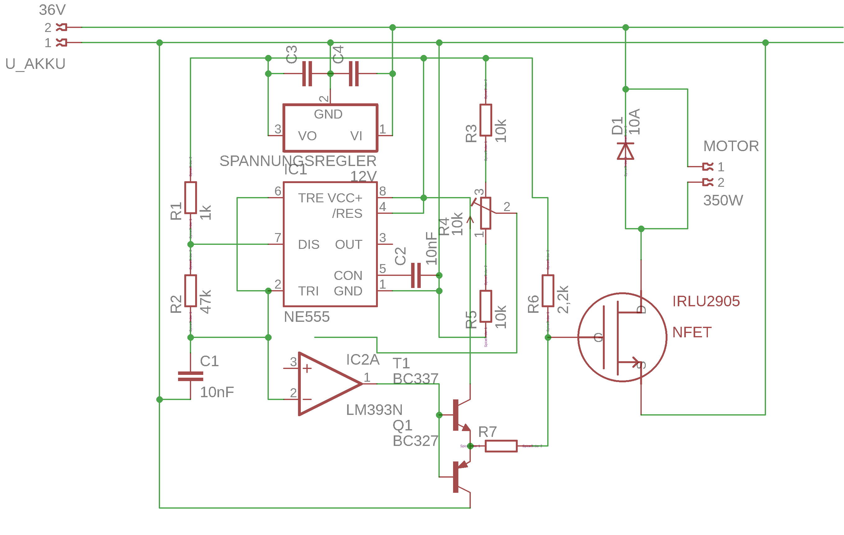

Hallo Community!
Ich baue gerade für einen Freund ein Motorregler.
Der Motor hat 350W bei 36V.
Rechnerisch zieht er also 9,7222222A, da er aber ein günstiger
uneffizienter Chinamotor ist gehe ich von 15A aus. Allerdings habe ich
gelesen, dass Motorregler den 5-fachen Strom als Dauerstrom aushalten
sollten.
Hinter den Regler kommt eine Sicherung und ein Vorwärts/Rückwärts
Schalter.
Die Schaltung nutzt das ungefähre Dreieckssignal des NE555 und macht mit
dem Poti ein PWM Signal daraus. Danach kommt noch ein MOSFET der das
ganze Leistungsfähiger macht.
Leider bin ich mir nicht so sicher, ob alles stimmt und habe deshalb
noch fragen:
Frage 1: Kennt jemand einen Spannungsregler der 36V zu 12V macht?
F.2: Ist der MOSFET richtig gewählt und muss ich mehrere parallel
schalten?
F.3: Welche Kühlung ist angemessen?
F.4: Schaltet der MOSFET mit dem PullUp überhaupt durch?
F.5: Wie soll ich den Stromspitzenkondensator und die Diode, die
negative Spannungen schluckt dimensionieren?
F.6: Mir ist gerade aufgefallen, dass es den IRLU2905 gar nicht bei
Conrad gibt. Kennt jemand einen (mehrere) Ersatztyp(en)?
Die ganzen Sachen kaufe ich bei Conrad und da ich div. Wiederstände und
den NE555 und den LM393p schon habe gehe ich von nicht mehr als 10€ aus.
Ich hoffe mal, dass der Beitrag hier nicht fehl am Platz ist und Freue
mich schon auf eure Tipps/Antworten/Anregungen.
VG Gokartfahrer

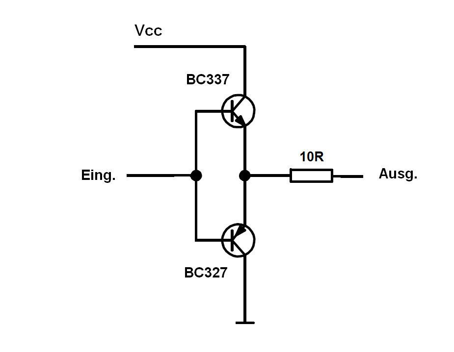

F4: Der LM393 hat einen offenen Kollektor, schalte einen richtigen
Push-Pull-Treiber dahinter. Den 4k7 (R6) beibehalten oder auf 2k2
verkleinern.

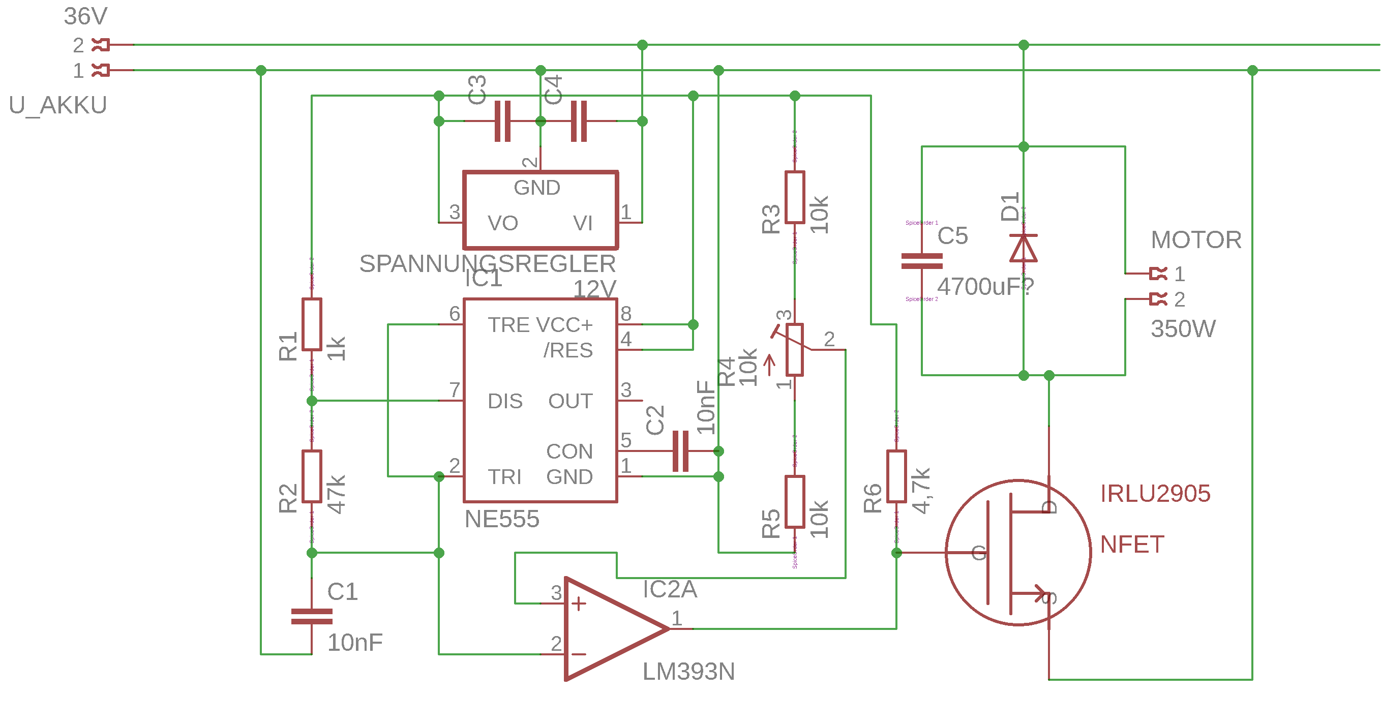

F5: Den 4700µF Kondensator weglassen und eine P600 Diode einsetzen.

Aber im LM393 ist doch noch ein zweiter Komparator drin. Nimm den doch
als Dreieckgenerator. Die Treiberleistung deines 4,7k Widerstandes ist
viel zu gering, um den MOSFet zügig durchzusteuern. Je schneller dieser
durchsteuert, umso kälter bleibt er. Also richtigen Treiber einbauen.
Ob der angepeilte MOSFet Typ reicht, gucke ich jetzt nicht nach, aber
mir fehlt da in jedem Fall eine Überstromabschaltung bei Blockierung,
z.B. durch einen Shunt im Sourcekreis.
meinst du mit Stromspitzenkondensator den Riesenelko parallel zur
Freilaufdiode?

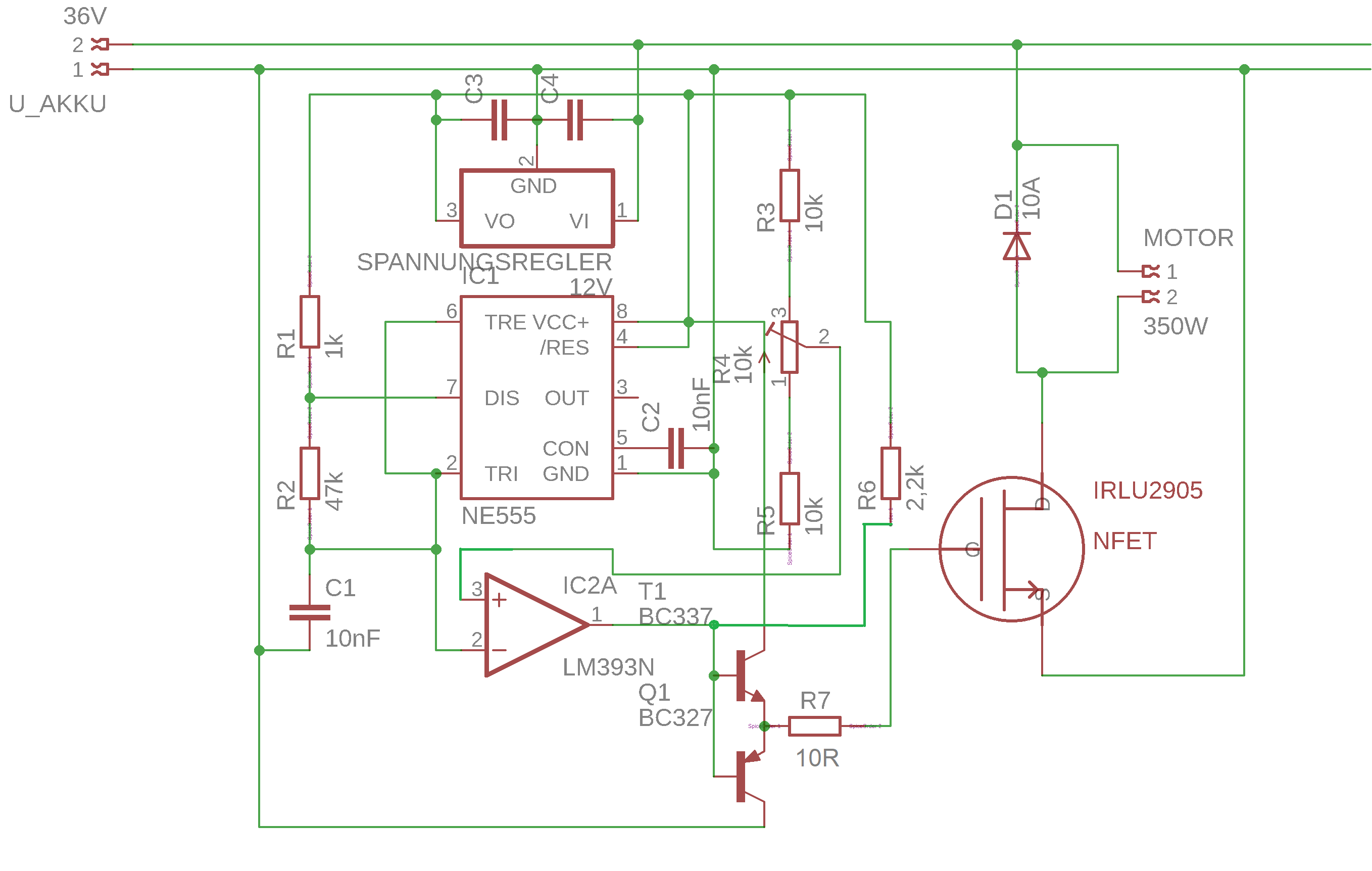

von Gokartfahrer (Gast)
Danke!
Im Anhang der neue Schaltplan.
Ich habe den PushPull-Treiber eingebaut (hoffentlich richtig) und den
Kondensator rausgenommen.
Außerdem weiß ich jetzt, dass eine Diode, die 10A aushält ganz sinnvoll
ist.
Bleibt nur noch die Frage des MOSFET Typs und die Anzahl, die parallel
geschaltet wird. Wenn ich die MOSFETs parallel schalte muss doch Gate an
Gate, Drain an Drain und Source an Source, oder?
Vielen Dank noch mal an alle.
VG Gokartfahrer
von Georg G. (df2au)
IC2A Pin 3 muss beschaltet werden.
Schutzwiderstand zwischen IC2A Pin 1 und den Basen der Transistoren
fehlt.

von Ach Du grüne Neune (Gast)
Der 2k2 kommt an Pin 1 vom LM393 und nicht an den MOSFET! Der Trimmer
kommt an Pin 3.

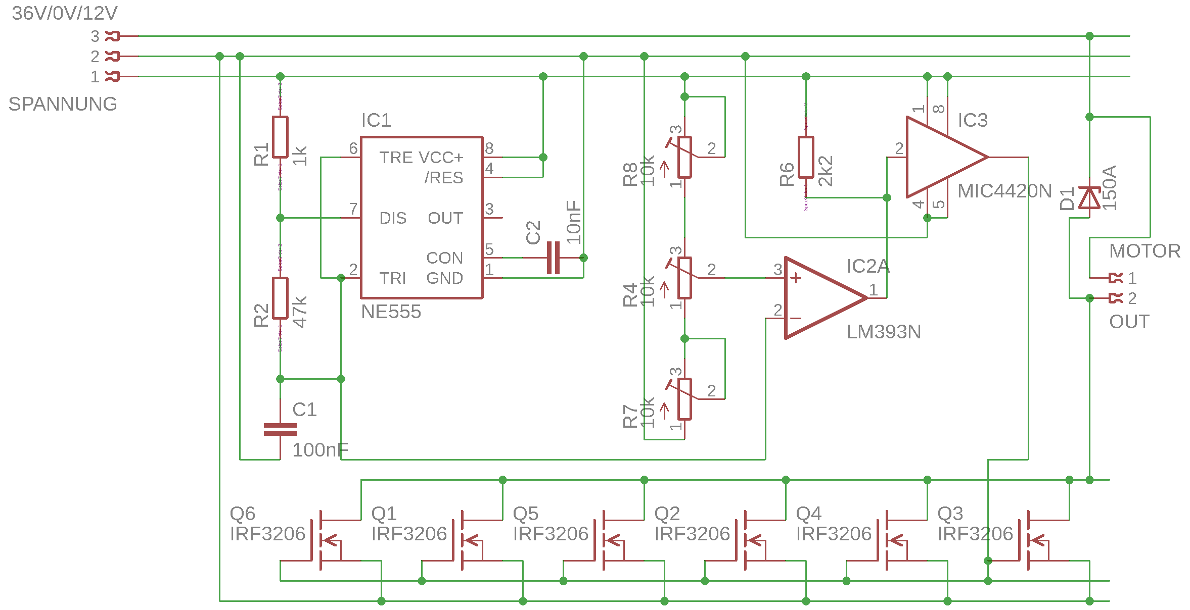

@ TO: schau Dir die MIC4421 oder MIC4422 an, die schnalzen Dir die Gates
zügig genug auf low oder high.
MiWi
Stefan U. schrieb:
> MOSFET und Freilaufdiode sind viel zu schwach.
Man kann ja vorsichtig mit 10 Stück parallel geschalteten IRFP3206
anfangen und als Diode eine VS-100BGQ100 einsetzen.
Hallo!
Den Schaltplan habe ich jetzt verbessert.
@MiWi
Kann ich auch den MIC4420 (6A Peak) statt dem MIC4422(9A Peak)
einsetzen?
@Ach du grüne neune
Der IRF3206 ist eine gute Idee. Kann ich auch als Ersatz (manchmal hat
Conrad was nicht auf Lager) den IRF3205 einsetzen?

von MiWi (Gast)
Gokartfahrer schrieb:
> Hallo!
Nun...... verbessert zu vorher vielleicht. Aber tauglich ist das noch
immer nix. Die Freilaufdiode einfach mit 150A zu beschriften ist zwar
nett.. aber bis die leitend wird ist einer der FETs schon tot. Denn
solche Dioden brauchen Zeit um vom gesperrten in den leitenden Zustand
zu kommen. Bis dahin steigt die Spannung, weil der Strom aus dem Motor
fließen will (und das ist  gnadenlos für alle Beteiligten) Also
leistungsfähige Snubber vorsehen, der für 200-300ns diese Energie
aufnehmen kann bis die Diode leitet.
Die FETs werden mit der Konfiguration auch keine große Freude haben,
denn die 6A vom Treiber verteilen sich irgendwie und irgendwann auf die
FETs. Damit schalten die je nach FET unterschiedlich durch. Das ist in
90% aller Schaltvorgänge kein Problem... bei den  restlichen 10%
möchtest Du auch, das die gleichzeitig schalten. Also nimm den
kräftigeren Treiber.
> @MiWi
> einsetzen?
Woher soll ich das wissen ob Du das kannst? So wie Du den Schaltplan
zeichnest nehme ich an das Du möchtest... es aber nicht kannst.
Und vergiß bitte sofort den verwegenen Gedanken diesen Treiber auf einer
Lochrasterplatine zu verwenden. 6 oder 9A mit 25ns Risetime durch die
Gegend zu scheuchen ist nix für Fädeldraht sondern bedarf Kupferflächen
und einen wohldurchdachten Aufbau, sonst klingelt es an den Gates und
das mögen die nicht sonderlich gerne. Hilfreich kann es sein pro Gate
einen Serienwiderstand von 2-3 Ohm zu verwenden. Obacht: keinen
Drahtwiderstand sondern einen Dickschichtwiderstand, der eine geringe(!)
Eigeninduktivität hat... sonst klingelt das L vom Widerstand noch dazu.
