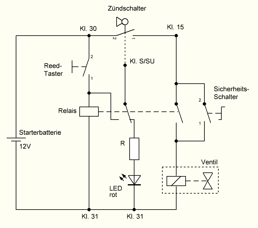

N' Abend zusammen,
ich möchte eine Wegfahrsperre (WFS) in einem Kfz nachrüsten, in dem ab
Werk keine verbaut ist. Diesbezüglich habe ich eine Schaltung aufgebaut
(siehe Anhang), zu der ich noch Fragen habe, siehe unten.
Idee: Die Ansteuerung eines Kfz-Ventils mittels Relais-Schaltung
unterbrechen, bzw. manuell schalten.
Anforderung:
- Die WFS soll sich selbst aktivieren (und aktiviert bleiben), wenn der
Schlüssel aus dem Zündschloss gezogen wurde.
- Die WFS soll sich deaktivieren, wenn ein versteckter Magnetschalter
betätigt wird.
Ausgangssituation:
- Das zu schaltende Ventil wird ab Werk über "Klemme 15" geschaltet.
- an "Klemme 30" liegt der 12 V Dauerplus der Batterie an
- an "Klemme S/SU" liegen 12 V an, wenn der Zündschlüssel steckt
- an "Klemme 15" liegen 12 V an, wenn der Zündschlüssel gedreht wird
(Zündung)
Theoretische Umsetzung:
- Die Ventilansteuerung wird mit dem Relais "Rel 2" gekappt/geschaltet.
Der Steuerkreis von "Rel 2" wird von den 12 V an "Klemme S/SU" gespeist,
der jedoch vom Relais "Rel 1" unterbrochen ist.
- Das "Rel 2" schließt sich und gibt die Ansteuerung für das Ventil
frei, wenn "Rel 1" umschaltet. "Rel 1" schaltet jedoch erst um, wenn am
Steuerkreis die 12 V vom Dauerplus an "Klemme 30" anliegen. Die 12 V an
diesem Steuerkreis gebe ich mittels eines Reed-Schalters frei. Das "Rel
1" geht dann über die 12 V seines Lastkreises in Selbsthaltung.
- Wird der Zündschlüssel abgezogen, fällt die Spannung im Lastkreis von
"Rel. 1" ab und die Selbsthaltung entfällt. Somit wird die WFS
aktiviert.
Beim Stop&Go im Stau und dem Abstellen des Motors, ohne Ziehen des
Zündschlüssels, bleibt die WFS also deaktiviert.
- Für "besondere Anlässe" kann Relais-Schaltung mittels
"Sicherheitsschalter" überbrückt werden, sodass die WFS dauerhaft
deaktiviert ist.
Problem:
- Die "Klemme S/SU" ist eigentlich nicht geeignet, die "hohen" Ströme
zur Selbsthaltung eines Relais auszuhalten.
Frage:
- Welche Bauteile könnte ich einsetzen, um die Ströme zur Selbsthaltung
von "Rel 1" zu verringern?
- Ist die Schaltung so in Ordnung, oder benötigt es noch weitere
Bauteile?
Ich denke da an Sperrdioden, um evtl. störender Rückströme in der
Schaltung zu verhindern.
- Während der Fahrt müssen die Relais stetig anziehen, sie erwärmen sich
also. Seht ihr hier ein Problem?
Über ein paar Tipps, Ideen und Anregungen würde ich mich freuen.

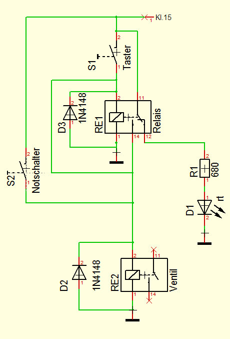

Gast #5350410
Deine Schaltung wird so wohl mangels Selbsthaltung nicht funktionieren.
Du müsstest den Taster dauerhaft betätigen.
>Frage:
>- Welche Bauteile könnte ich einsetzen, um die Ströme zur Selbsthaltung von "Rel
1" zu verringern?
>- Ist die Schaltung so in Ordnung, oder benötigt es noch weitere Bauteile?
Siehe Entwurf von mir dazu. Ich denke du kannst dir ein Relais sparen.
Du wirst nur 1 Relais mit 1 Wechsler brauchen.
>- Während der Fahrt müssen die Relais stetig anziehen, sie erwärmen sich also.
Nein. Halten die aus.
Ich denke, du brauchst das Signal S/SU überhaupt nicht.
Es ist nur relevant, dass an Kl.15 Zündungsplus anliegt.
Wenn der Wagen ausgeht, aufgrund von Stop&Go, liegt ja immernoch
Zündplus an.
Ein wenig anders ist es auf jeden Fall.
-Die rote LED wird nur leuchten, wenn der Schlüssel rum gedreht
wurde.(Möchtest du die unnötig dauerhaft leuchten lassen?)
- Per Taster S1 wird das Relais nach anliegen von Zündplus in
Selbsthaltung versetzt und bleibt so lange an, wie Zündplus durch den
Schlüsselschalter anliegt.
- Die ganze Mimik braucht keinen Strom, sofern der Zündanlasschalter und
der Taster nicht geschalten haben.
- Per S2 kannst du das Ganze überbrücken. (wurde auf die Schnelle ein
Taster anstatt ein Drehschalter)
PS: Als Hinweis, das Ganze wird sicher nicht konform mit der
Zulassung/ABE deines KFZ auf öffentlichen Straßen sein. Deswegen gehe
ich davon aus, du hast dich informiert und benutzt das nur auf deinem
Privatgelände.

Gast #5350446
Hallo Bastler,
an Klemme S/SU liegt ein Dauerplus, solange der Schlüssel steckt. Dieser
Dauerplus ist die Selbsthaltung für das Rel.1.
Den Taster muss man nicht dauerhaft betätigen. Nach dem ersten
Freischalten des Dauerplus für Rel.1 schaltet dieses die Kl. S/SU und
hält sich damit selbst.
Oer habe ich einen Gedankenfehler? Wo fehlt eine Selbsthaltung deiner
Meinung nach?
> Zündplus an.
Die Gefahr, dass man den Schlüssel komplett nach links dreht (Zündung
aus) und die WFS somit aktiviert, ist mir bei Nutzung der Klemme 15 zu
groß (denke da auch an "fremde Nutzer"). Dann müsste die WFS erneut
deaktiviert werden, was in bestimmten Situationen brenzlich/blöd sein
kann. Deswegen würde ich Klemme S/SU favorisieren, denn keiner zieht
während der Fahrt oder im Stau den Schlüssel.
Ob die rote LED dauerhaft leuchtet, wenn der Zündschlüssel steckt, oder
erst bei "Zündung EIN" leuchten soll, muss ich mir nochmal überlegen.
Das ist ja kein KO-Kriterium.
Bei den Relais sollte eine Sperrdiode parallel sitzen, wie ich sehe?!

Den hatte ich. Sorry. Demnach leuchtet deine LED auch nur, wenn der
Schlüssel steckt und nicht dauerhaft, wie ich anfangs angenommen hatte.
Demnach würde ich vor die LED den entsprechenden Vorwiderstand schalten
und antiparallel zu den Relais eine Freilaufdiode, dann sollte das
passen mit deiner Schaltung.

Das war auch mein erster Gedanke, jedoch müsste man dazu noch eine
weitere Signalquelle (Öldruck, LiMa, ?) mit hinzuziehen.
Jedoch sollte man auch bedenken, dass diese originalen WFS idR auch 20
Jahre auf dem Buckel haben. Der TO hat sich aber eine Notlösung mit
ausgedacht.
Blöd wird es halt, wenn z.B. der Zündanlassschalter ausgenuckelt ist und
keinen sauberen Kontakt mehr liefert.
Da wäre der Gedankengang von MaWin natürlich besser.

Nimm einen versteckten Reedkontakt und einen Scheibenmagnet, kein Magnet
- kein Benzin.

Steuergerät kennt.
Die Gefahr einer Fehlfunktion besteht auch beim Eigenbau, das stimmt.
Allerdings konnte ich bislang keine Schaltung ohne Selbsthaltung
realisieren und die evtl. lediglich beim Zündversuch aktiv ist, wenn der
Taster nicht bedient wurde. Wer hierzu konkrete Hinweise hat, immer
gerne :)
@WMS: Ein Reed und Scheibenmagnet war geplant, in der Schaltung habe ich
das mal als Magnettaster bezeichnet. Hast du einen Vorschlag bzgl. einer
Sperre, die während der Fahr "inaktiv" ist?

Gast #5350534
Dann müsstest Du die "Fahrt" erkennen können, das geht schon, wird aber
schwieriger.
Eine eiserne Beilagscheibe hinter einer dünnen Verkleidung, dahinter der
Reed, der mittels Relais die Benzinpumpe schaltet. Der
Scheibenmagnet/die Beilagscheibe muss eben so groß sein, dass auch bei

Gast #5350764
Die problematischste Fehlfunktion die bei Deiner Idee droht, sehe ich in
einer heftigen Erschütterung während der Fahrt (z.B. Schlagloch,
Tempo-Schwelle), die Deinen Selbsthalte-Kontakt fürn Bruchteil einer
Sekunde öffnet und damit Deine Wegfahrsperre in eine
Weiterfahr-Sperre verwandelt.
Außerdem sind auch (manche) Bahnübergänge einerseits ziemliche
Rumpelpisten und andererseits wohl der blödeste Platz um liegen zu
bleiben.
> gerne :)
Also wenn ich mich recht erinnere, dann liefert Dir so ziemlich jedes
Auto genau das Signal, das Du suchst, direkt aufs Amaturenbrett; nennt
sich wohl Ladekontrollampe. Die sollte doch normalerweise genau dann
leuchten, wenn die Zündung eingeschaltet ist und der Motor (noch) nicht
läuft, also die LiMa noch keinen Saft liefern kann. Das ist doch genau
die kurze Zeit, während der Du die Benzinleitung unterbrechen willst,
falls noch keine Startfreigabe vorliegt.
Parallel dazu könnte Deine Selbsthalte-Schaltung dafür sorgen, daß eine
einmal deaktivierte Wegfahrsperre bis zum Abziehn des Schlüssels aus
bleibt.
Record schrieb:
> Mit Sperre ist es aber meiner Meinung nach defintiv besser als ohne.
Nachdem Du im Topic auch nach optimieren fragst, das vorrangige
Entwicklungsziel sollte immer darauf gerichtet sein zu verhindern, daß
Deine Wegfahrsperre durch eine banale Fehlfunktion keinesfalls zur
Weiterfahr-Sperre mutieren kann; dafür muß man sogar in Kauf nehmen,
daß dadurch ein Dieb nicht in allen Fällen am Wegfahren gehindert wird.
Kurz gesagt wäre mir jedenfalls ein System lieber, das einen Dieb
vielleicht nur in 50 oder 75% der Fälle am Wegfahren hindert, als ein
System, daß mich auch nur in lächerlichen 1% der Fälle behindert.
> Ob nun benötigt oder nicht, mein Schlaf wäre besser.
Denk dran, daß man die sicherste und einfachste Wegfahrsperre nicht
einbauen sondern ausbauen muß – in Form der Autobatterie; diese
untern Kopfploster gelegt schläfts sich gleich noch viel besser. :D

Gast #5351321
Mal was anderes: Was hindert mich als Dieb jetzt daran, die
Schaltkontakte deines Relais zu überbrücken? Genau das habe ich mal bei
einem alten Auto von mir gemacht, als die Relais-WFS-Lösung kaputt
(Relais defekt) war. Ich habe dazu ohne Vorkenntnisse inkl. lokalisieren
der Relais, Ausbau und Drahtbrücke drüber löten 15 min gebraucht. Ein
professioneller Dieb wird damit schneller fertig sein.
Deine WFS ist keine, sondern Security by Obscurity, und die Gefahr, dass
du dir ungewollte Seiteneffekte reinholst ist denkbar groß. Ich würde
das lassen und wie oben schon erwähnt auf Lenkradkrallen, o.ä. setzen.
Gast #5351322
Wird Dein Magnettaster bei abgezogenem Zündschlüssel betätigt, wird S/SU
mit Klemme 30 verbunden. Dank Diebstahlschutz kann man also ohne
Zündschlüssel mehr machen als ohne. Das war doch so nicht gedacht.
#5351337
Ich habe in meinem Wagen viel mit der Wegfahrsperre experimentiert,
allerdings geht es dort nicht ums aktivieren, sondern eher temporär
deaktivieren (für den Remote start übers Handy). Ist eine übliche
Transponder Lösung.
Deswegen kenne ich die Funktion der Wegfahrsperre gut: Wenn die
aktiviert ist, und der Motor gestartet wird, dann läuft der für 5
Sekunden, geht aus, und die Motorkontrollleuchte blinkt.
Im Prinzip das, was mawin schon erwähnt hatte: Während der Fahrt darf
das System nicht mehr den Benzindruck unterbrechen können.
@TE: Du brauchst nur ein Relais mit zwei Wechselkontakten. Am besten
suchst du nach 'Zeitrelais', damit kannst Du obige Anforderung umsetzen.
Gast #5351481
Puh, auf so viel OT kann man ja gar nicht mehr eingehen. Lenkradkralle
und "Batterie unters Kopfkissen" erfüllen nicht wirklich die Anforderung
einer "sich selbst aktivierenden" Sperre. Nix für Ungut, aber ich hab ja
nicht umsonst einen konkreten Schaltplan gepostet.
Daher füge ich noch eine Anforderung an:
Es soll das Kraftstoffventil gesperrt werden, sodass auch ein Starten
per Anschieben verhindert wird.
Ich nutze die Funktion zudem nur auf meinem abgesperrten Privatgelände
Ich denke die nicht-technischen Aspekte wurden ausführlich behandelt.
Sorry, aber das hilft mir nicht weiter. Denke in diesem Forum sollte die
technische Fragestellung im Vordergrund stehen.
Zu den Hinweisen bzgl. einer temporären Sperre bei Zündung:
Den Zeitraum zw. eingeschalteter Zündung und Motorstart kann ich
elektrisch abgreifen und genau in dem Moment das Ventil lahmlegen, wenn
der Taster nicht betätigt wurde. Aber ohne selbsthaltendes Relais sehe
ich da keine Möglichkeit die Sperre deaktiviert zu halten, ist also das
gleiche in grün->Fehlfunktion->Sperre aktiviert
Ich werde Bosch mal bzgl. der Resistenz der Selbsthaltung gegen
Erschütterungen anfragen. Die 100weiteren Möglichkeiten, dass mein Kfz
während der Fahrt absäuft muss ich halt trotzdem in Kauf nehmen ;)

Gast #5351642
Paul,
wie hast du denn deine Sperre aufgebaut?
Und um mal auf die Eingangsfrage zurückzukommen, wie kann ich Klemme
"S/SU" vor den "hohen" Strom schützen?
Um mehr sollte es hier eigentlich gar nicht gehen...nicht um
Versicherungsfragen, Lenkradkrallen, TÜV oder was weiss ich. Bissl OT
ist ja nett, aber man muss ja nicht übertreiben.

Ich habe die Schaltung aus Post 1 nochmal verschlankt und ein Relais
entfernt. Nun besteht das Ganze nur noch aus einem Relais mit zwei
Kontakten (1x Umschalter, 1x Schalter). Die Funktion bleibt die Gleiche.
- Schlüssel rein -> nix passiert, außer das die rote LED an geht
- Schlüssel rein + Reed betätigen -> Relais Kontakte ziehen an. Relais
geht über Kl. S/Su in Selbsthaltung und gibt Ventil dauerhaft frei
- Schlüssel raus -> Selbsthaltung entfällt, Relais öffnet, Sperre aktiv
Einfacher kann es wohl nicht sein, trotzdem lässt mich die Idee der
temporären Sperre im Zeitraum "Zündung EIN" und "Anlassen" nicht los.
