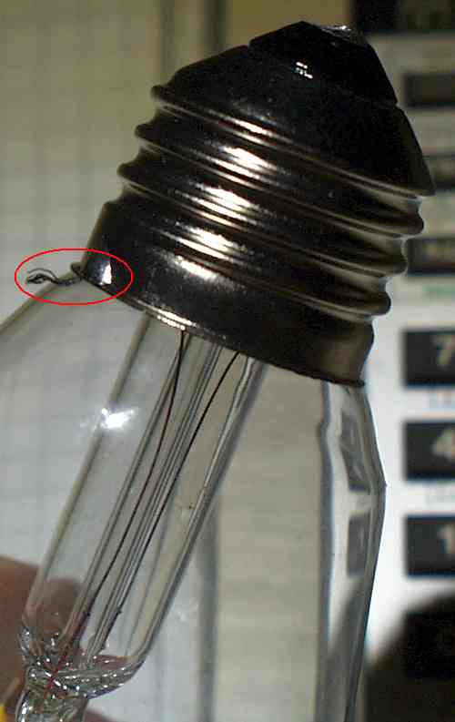

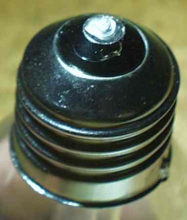

Jo wat hat der Spacken da angestellt? :) LSokel gewechselt, Lampe mit WWasser u. Spüli gereinigt.... wie IMMER. Lampe eingesetzt -> Flackert. Lampe auf Heizung gelegt.... ~3h. (Dämliche Entscheidung, den der Profi weiß daß dies nicht mal zur Makulatur reicht) Lampe eingedreht u. angemacht (da war sie noch nicht feucht), kein flackern -> :) 2s später -> KNACK -> Siehe Bild. 8-O Das wars wohl mit der ausreichenden Kühlung der Filamente. Lieber gleich auf Halde legen o. gib Ihm bis empty....? MERKE: Eine Filmantlampe ist keine Glühbirne!
Teo D. schrieb: > MERKE: Eine Filmantlampe ist keine Glühbirne! Ja. Ich hab inzwischen einige zerlegt, im E27-Sockel ist Elektronik drin. Entweder ein Gleichrichter mit kleinem Linear-Regler, oder ein Stepdown-Schaltregler. Deine Elektronik ist leider nass geworden. Mach doch den Sockel mal auf, und stelle ein Foto davon hier rein...

Joerg L. schrieb: > Deine Elektronik ist leider nass geworden. Mach doch den Sockel mal auf, > und stelle ein Foto davon hier rein... Ja klar, nur hats offensichtlich die Schmelznase vom Kolben zerlegt und Luft gesogen. Die Elektronik funktioniert noch. Sollte aber unter diesen Umständen min. 3-5Tage auf der Heizung trocknen. Nur, wenn dat Ding Luft gesogen hat, wird das eingefüllte Gas, sichtbar bei Unterdruck, nicht mehr seine optimalen Kühleigenschaften haben. Also weiter betreiben bis sie durch def. LED-Filamente, ausfällt, oder lieber gleich ALLE Filamente retten. Also für eine noch nicht absehbare Anwendung, auf Halde legen? PS: Blödsinn, bin nur gefustet. Def. Elektronik OK, aber wer rechnet schon damit, das die Schmelznase abknackst. :(

Teo D. schrieb: > aber wer rechnet > schon damit, das die Schmelznase abknackst. Ömmm... Welcher Glühbirnenhersteller rechnet schon damit, dass jemand die Dinger reinigt, und sich dabei auch noch so dämlich anstellt, dass die Schmelznase abknackst...?

Achim B. schrieb: > Ömmm... Welcher Glühbirnenhersteller rechnet schon damit, dass jemand > die Dinger reinigt, und sich dabei auch noch so dämlich anstellt, dass > die Schmelznase abknackst...? PS: Gab natürlich ein +1 Wer recht hat, hat recht! Junge, KRÜMEL sollten sowas auch tunlichst lassen, den sie haben keine Ahnung was sie tun! Der Kuchen hingegen weiß diese Information durchaus einzuordnen. Er erkennt sogar, anhand NUR dieses Bildes, das der Glaskolben unterschiedliche Eigenschaften, wie zu einer normalen Glühbirne hat. 8-O DEINE Lernmöglichkeit: Wer keine Ahnung hat, schmeißt keine elektrisch betriebene Geräte ins Wasser! Schon garnicht mit Absicht. MEINE Lernmöglichkeit: Ich sitze hier in der U-Bahn, nicht in der Werkstat! PS: Nur Frust über die eigene Dämlichkeit. Mein Nachbar ist kürzlich verstorben Ein echtes Arschloch.... er fehlt mir wirklich. Keiner der mir hier die Stirn bietet und ich mal so richtig Frust ablassen kann. Mach's gut alter Lotto-Gewinner (Loriot). Wie es auch gewesen sein mag, Hautsache schnell und schmerzfrei. PPS:Teo D. schrieb: > 1x ~1Jahr Totalausfall. Für den interessierten Kuchen. ;) Flackern durch bounding Probleme eines Filamets.

Update. Gug an, ist der Blick und Verstand wieder klar, sieht's doch gleich anders aus. :) Nu is klar, das Wasser war NICHT im Kolben und schon vor dem Knackgeräusch im Zylinder. Warum's mit Feuchtigkeit geflackert hat, ist wohl auch klar. Woher das Geräusch kam? ... Einbildung, wegen dem schlechten Gewissen? (Nachschauen werd ich's sicher nicht:) Erstaunlich nur wie schnell das Wasser wieder raus ist. Waren ja nicht die kleinsten Tropen. Die Vergussmasse dürfte ziemlich aufnahmefähig sein, lieber noch'n Tag warten. :) PS: Das mit dem Geräusch hat sich auch aufgeklärt. Mein Gehör ist also doch noch deutlich besser, als meine Augen.

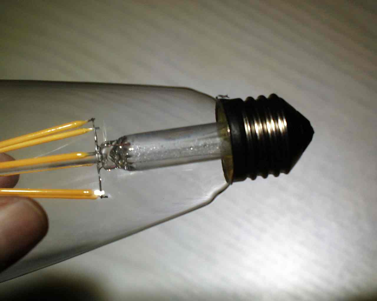

Ich versuche mal die kaputte Filamentlampe auf zu machen. Da sind 6 Filamentstangen drinn, und experimentiere dann mal damit.

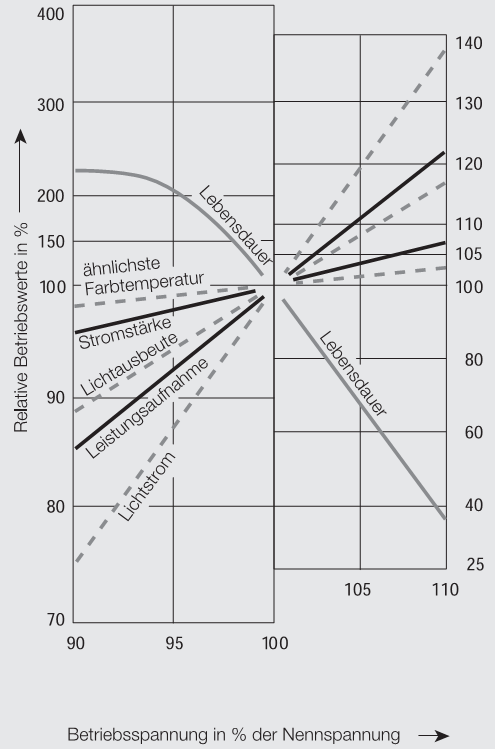

Harald W. schrieb: > Günter Lenz schrieb: > >> Zu DDR-Zeiten >> hat NARVA mal eine Langlebensdauerglühbirne hergestellt, >> so etwas will der Kapitalismus auf gar keinen Fall haben. > > Langlebensdauerglühlampen hat es schon immer gegeben. > Die hatten allerdings einen unterirdischen Wirkungsgrad. Die waren etwas schlechter als normale Glühlampen (ca. 20% schlechter), hielten aber statt 1000h schon 2500-3000h. Was du meinst, sind vermutlich die sogenannten "ewigen" Glühlampen. Die bekommen bedeutend weniger Spannung, haben dadurch auch eine völlig andere Lichtfarbe und hielten (halten) wirklich eine gefühlte Ewigkeit. Bei denen ist der Wirkungsgrad tatsächlich "unterirdisch".

Bei der Raumbeleuchtung geht es nicht nur um Wirkungsgrad sondern auch um Lichtqualität. Beides fordert nun mal eine hohe Fadentemperatur und damit einhergehend geringe Lebensdauer. Dahinter steckt leider keine Verschwörung sondern die simple Physik.

sumo schrieb: > Die waren etwas schlechter als normale Glühlampen (ca. 20% > schlechter), > hielten aber statt 1000h schon 2500-3000h. Auch Narva konnte die Physik nicht Überlisten. Siehe Diagramm.
